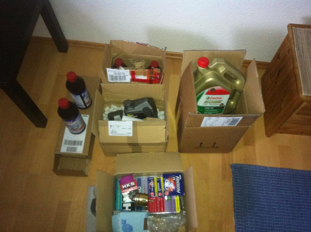

      So die Service-Teile sind jetzt alle angekommen, nächste Woche werde ich den GTR zu einem Kumpel fahren und dann werden wir den GTR Versiegeln und den Service durchführen.
      Gemacht wird:
      -Hohlraumschutz
      -Unterbodenschutz
      -Benzinfilter
      -Ölfilter
      -Luftfilter
      -Zündkerzen
      -Motorölwechsel
      -Getriebeölwechsel
      -VA Diff+HA Diff auch neues Öl :)
      Zahnriemen wird erstmal nachgeschaut, er müsste neu sein Notfalls werde ich den zur nächsten Saison neu machen lassen. Das Wars erstmal soweit.

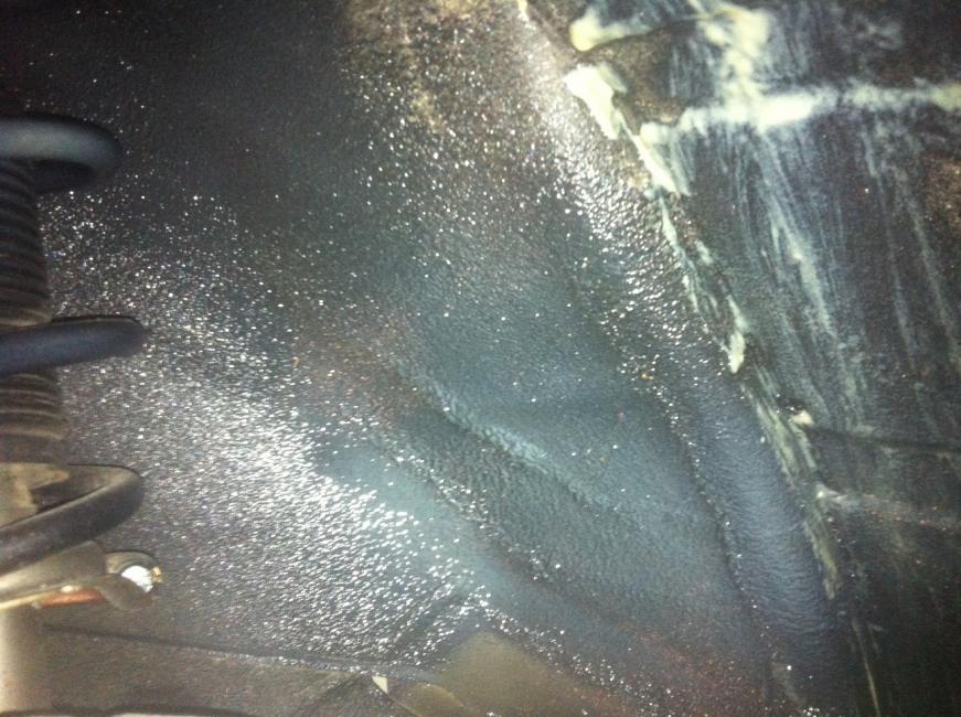

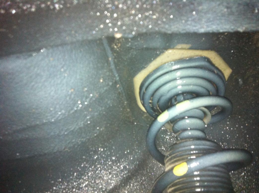

              Ich habe den Kompletten Service durchgeführt, jetzt fehlt nur noch der Zahnriemen, Den Zahnriementausch werde ich nächstes jahr machen lassen.
              Hier eipaar Bilder, der Unterboden sieht noch super aus. Einbisschen Flugrost aber sonst nichts gewesen.

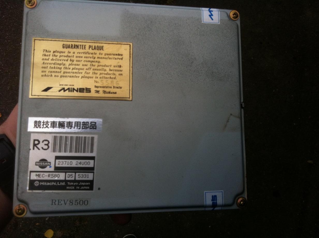

                Ich habe aus Neugier mal nachgeschaut ob das Seriensteuergerät oder ein anderes verbaut ist, dabei ist mir das ins Auge gesprungen. :)

                  nicht gerade professionell den Unterboden versiegelt! schade
                  • #39
                    Hallo Arza, was hättest du den genommen bzw. Was ist daran nicht "professionell "?ich habe mich halt ganz klassisch für ein Wachs entschieden und finde es ok ! Aber Tipps nehme ich gerne an ;)
                    • #40
                      Ich habe den Unterboden gereinigt, Flugrost abgeschliffen, Rostschutzmittel aufgetragen, einwirken lassen und dan alles voller wachs "Permafilm" gespritzt. Ich finde das so völlig ausreichend .
                      Gruß Michel,
                      • #41
                        Michi, so wie ich Dich kenne, hast Du das ordentlich gemacht, lass Dich nicht verrückt machen. :)
                        • #42
                          Danke;) aber für gute Ratschläge und Tipps bin ich immer offen ! Man lernt ja nie aus .
                          gruß Michel,
                          • #43
                            Transparenter Permafilm ist eine sehr gute Lösung für einen Unterbodenschutz.
                            Meik
                            • #44
                              Jap, kann ich nur zustimmen. Das Vorgehen wird im Oldtimerbereich exakt so angewendet. Ebenso ist die Verwendung von transparentem Wachs eine gute Wahl!
