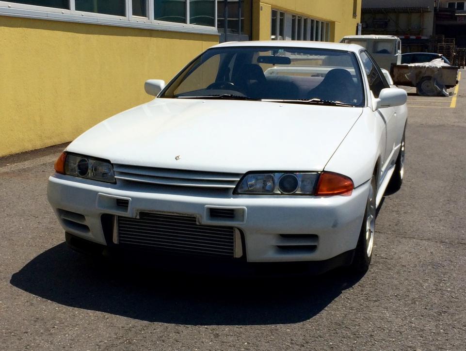

                  Hallo zusammen,
                  so, bei mir gibt es einige News, die ich natürlich gerne verkünde
                  Vorab muss ich sagen, dass das Schrauben am Auto doch recht viel Spass macht und man echt erkennt, dass damals noch gute und stabile Motoren gebaut wurden.
                  Trotzdem bereitete es uns einige Mühe, alle Dichtungen der ASB und der Drosselklappen zu tauschen. Wir haben es aber innerhalb von geschätzten 10h geschafft, wobei wir die Dichtflächen jeweils noch gereinigt und geschliffen haben.
                  Der davor doch ziemlich unrunde Lauf des Motors ist nun vollkommen weg. Man hat an der alten Dichtung deutlich gesehen, wo er Falschluft zog. Er läuft im Stand extrem ruhig. Man kann ohne Probleme eine Münze hochkant auf den Motor stellen, ohne dass sie umfällt. Hätte ich nicht gedacht.
                  Ebenfalls getauscht wurde eine Spurstange, bei welcher der Kugelkopf ausgeschlagen war. Nun muss noch die Spur korrekt eingestellt werden.
                  Zudem wurde im Innenraum das Radio getauscht, sowie alle Teppiche gewaschen (da kam ein extremer Dreck raus sag ich euch... ). Dann haben wir noch die Leder für Handbremse und Schalthebel getauscht. Eine professionelle Innenraumreinigung steht nun noch an.
                  Zuletzt wurde das Auto poliert. Wir haben uns dafür entschieden, da die Lackfarbe an sich doch noch recht gut in Schuss ist. Wirklich viele Gebrauchsspuren finden sich nur auf der Motorhaube und der Frontlippe.
                  Heute früh bekam der Gute noch eine Wäsche untenrum und steht nun - wie ich finde - echt sehr schick da.
                  Dabei konnte ich ihn seit langem auch wieder einmal fahren. Fährt sich sehr gut. Keinerlei komische Geräusche oder sonst was. Zieht schön durch und baut - gemäss BC - maximal 0.9 bar auf.
                  Habe ne riesen Freude dran und kann es kaum erwarten, wieder zu fahren.
                  Als nächstes steht dann die Zulassung an.

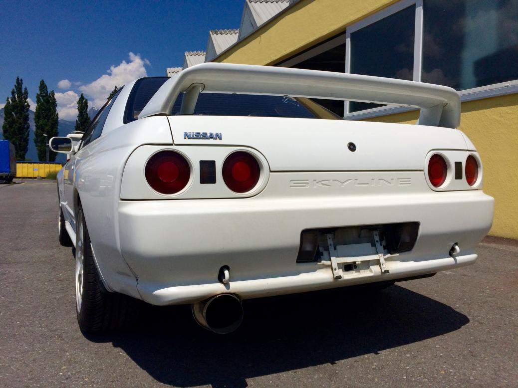

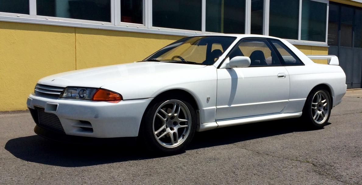

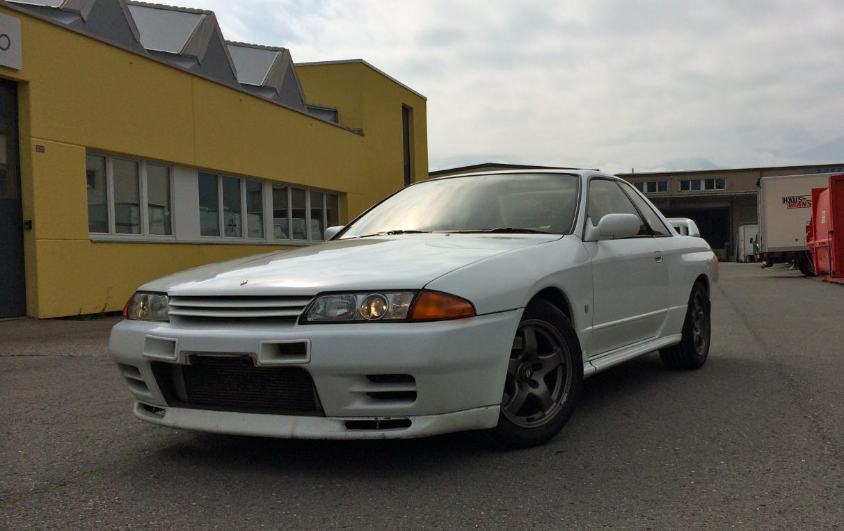

                  Hier noch ein paar Bilder.

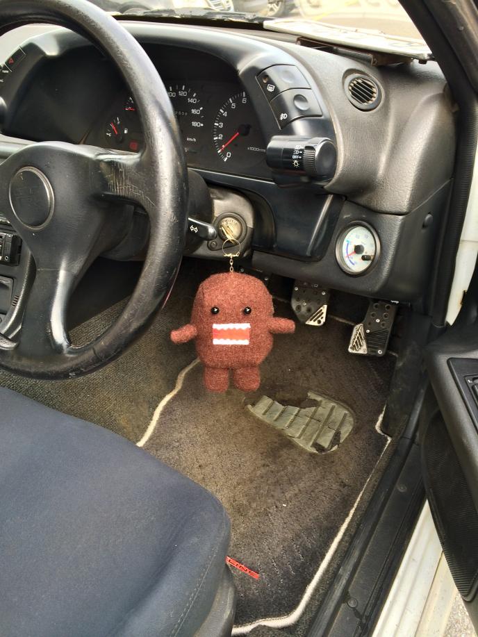

                        Alles klar. Ja Ölstand passt auch noch. Ebenso ist kein Schleim am Öldeckel.
                        Ja, das Viech war nur fürs Foto am Schlüssel, jetzt hängts hinten am Haltegriff. =)
                        Danke, nur die Motorhaube ist sehr zerbombt. :(

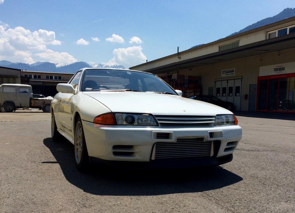

                              Mal ein Update von mir
                              Der Sky ist nun soweit fertig zur Zulassung.
                              Ich hoffe, dass ich ihn bald zu A&M bringen kann, und die dann schnell sind.
                              Das meiste wurde am Motor gemacht, da sieht man an sich nix ^^
                              Es gab einen neuen LLK und ein neues Fahrwerk.
                              Dann habe ich noch die komplett zerbombte Lippe neu lackiert in Schwarz matt.

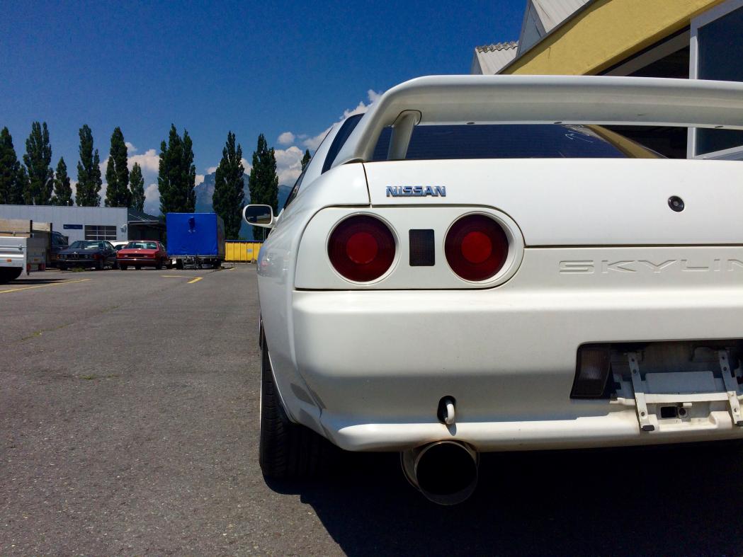

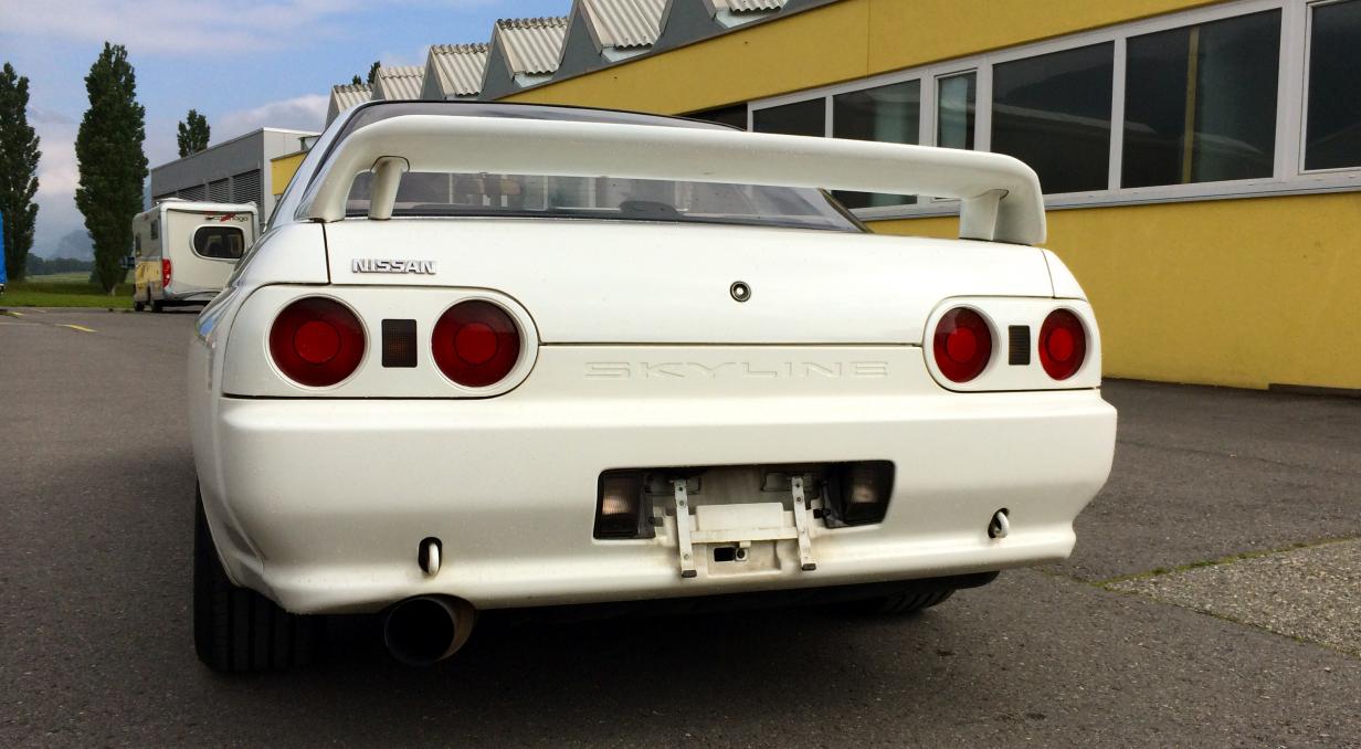

                              Anbei ein paar aktuelle Bilder:
