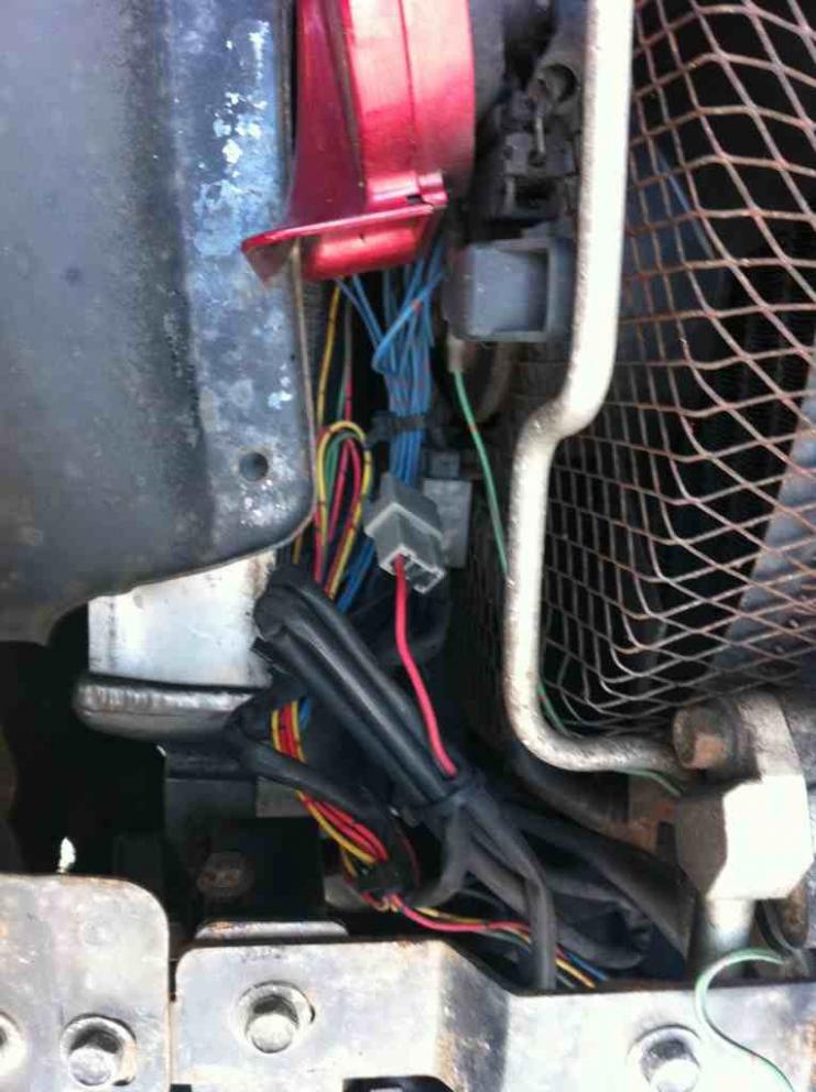

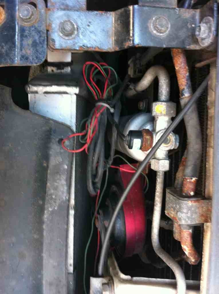

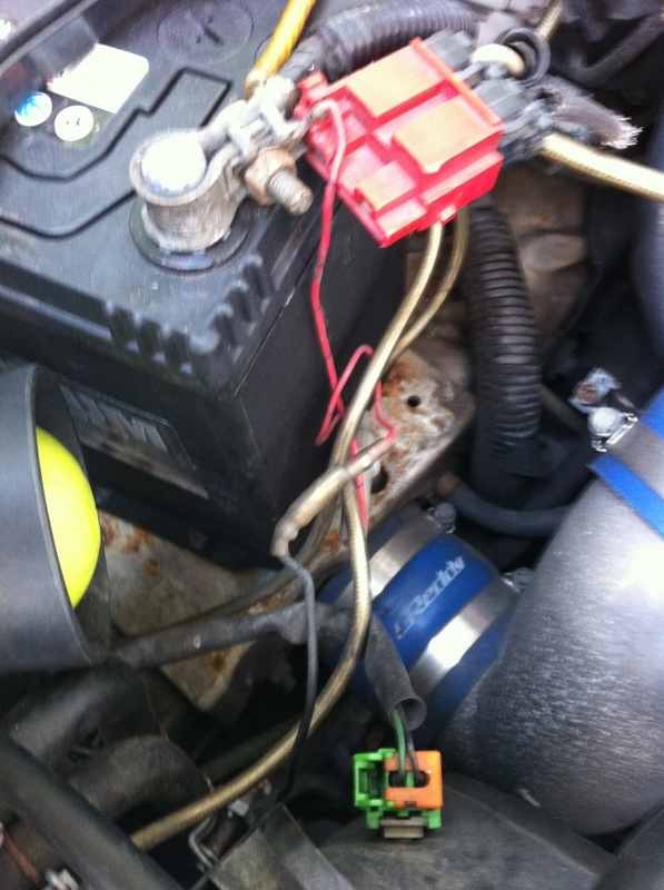

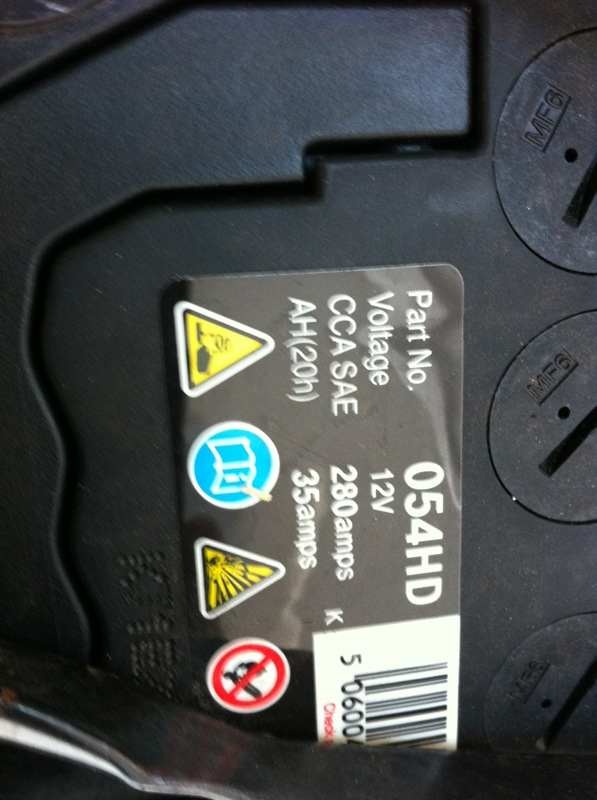

        jungs täusche ich mich oder ist die batterie viel zu klein ?
Größe: 69,7 KB
        allgemein hab ichs gefühl dass der engländer nicht der fitteste war in sachen elektrik
Größe: 76,2 KB

        batterie tauschen sollte ja wegen dem power fc und boost controller usw. au nich einfach sein die reseten sich ja bestimmt wenn ich die batterie abklemm

        • #49
          eigentlich sollten die n batterietausch ohne probleme verkraften:). wie das bei langfristiger lagerung ist weis ich leider nicht.

          • #50
            Hallo
            Ein feines Auto mit einer netten Spec liste. Der Frontumbau ist auch nicht mein Geschmack aber das ist halt Geschmacksache. Die Batterie erscheint mir mit 35 Amp auch etwas dürftig. Meine Batterie war jetzt 4 Monate ab und alles funktioniert noch tadelos. So sollte aber auch so sein. Der Boost Controller war beim ersten mal Batterie abklemmen auf null (uk einbau ! ). Hält aber auch jetzt die einstellungen.
            • #51
              problem ist dass der karren nicht mehr anspringt.
              Batterie hat 12V und fällt bei zündung an auf 10V also leer.
              jetzt hab ich ruhestrom versucht zu messen (multimeter auf A Hz und zwischen pluspol und kabel )
              jetzt springt das ganze manchmal auf 4,xxx oder au 2,xxx und fällt ab.

              aber im ernst dass ist doch zu wenig für die kiste

              • #52
                35Ah reicht locker aus für das Auto, solange keine dicke Anlage verbaut ist.
                • #53
                  Ich hab bei mir auch keine größere drin, wenn sie zusammen bricht ist sie wohl defekt.
                  • #54
                    Gib das Auto schnellstmöglich zu einem Elektriker, nach meinen Erfahrungen hängen irgendwo immer offene Enden rum die aufs Metall kommen!

                      • #56
                        Sooo hab jetzt ne 45er Batterie rein gemacht ruhestrom überprüft und nach den parametern geschaut im
                        power fc.
