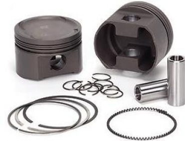

                  Derweil seh ich mir schon einige verschiedene Schmiedekolben an. Aber bei den verschiedenen Formen Farben und Verdichtungsverhälntisse schlacken mir ganz schön die Ohren. Gibt es da etwa was besonderes zu beachten?
                  Oder was unterscheidet zb diese 3 voneinander?
                  Supertech pistons are designed using CAD software and Finite Element Analysis to create a strong structural, high performance, yet lightweight pistons for each application. These pistons are manufactured in Argentina with European technology. ...
                  CP SC7305 Pistons RB25DET 86.5mm 9.0:1 RB25 Skyline RB Nissan | eBay Motors, Parts & Accessories, Car & Truck Parts & Accessories | eBay!
                  Die dritten haben zwar Standardmaß, worauf ich zwar nicht gehen werde, aber interessieren würds mich trotzdem wases unter anderem mit der Kolbenform auf sich hat.

                      • Zu deiner Frage mit der Kolbenform. Wenn da am Kolben 4 Aussparungen sind, ist es dass die Ventile bei einem Zahnriemenriss nicht in den Kolben schlagen. Müsste gaub als Freiläufer bezeichnet werden. Kannst sonst ja mal dein Vater darauf ansprechen.
                        • Ok danke schonmal für die Info, wusst ich noch nicht :)
                          Aber hab ich dann was besonderes zu beachten wenn ich die verbaue, also ob die Verdichtungsverhältnisse passen etc. oder is das nur ein "Schutzmechanismus"?
                          • Würde ganz normale von cp nehmen, zahnriemen kommt eh neu und würde mir über sowas keine Gedanken machen. Wenn das alles ordentlich verbaut ist und Intervalle eingehalten werden passiert da auch nichts. :)
