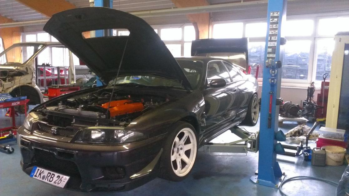

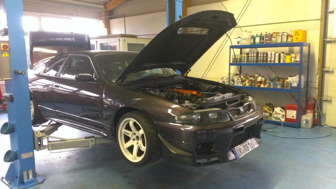

      am Donnerstag endlich mal Zeit gehabt in der neuen Halle von H.I.P vorbei zu schauen (und mal wieder mein Auto zu streicheln)

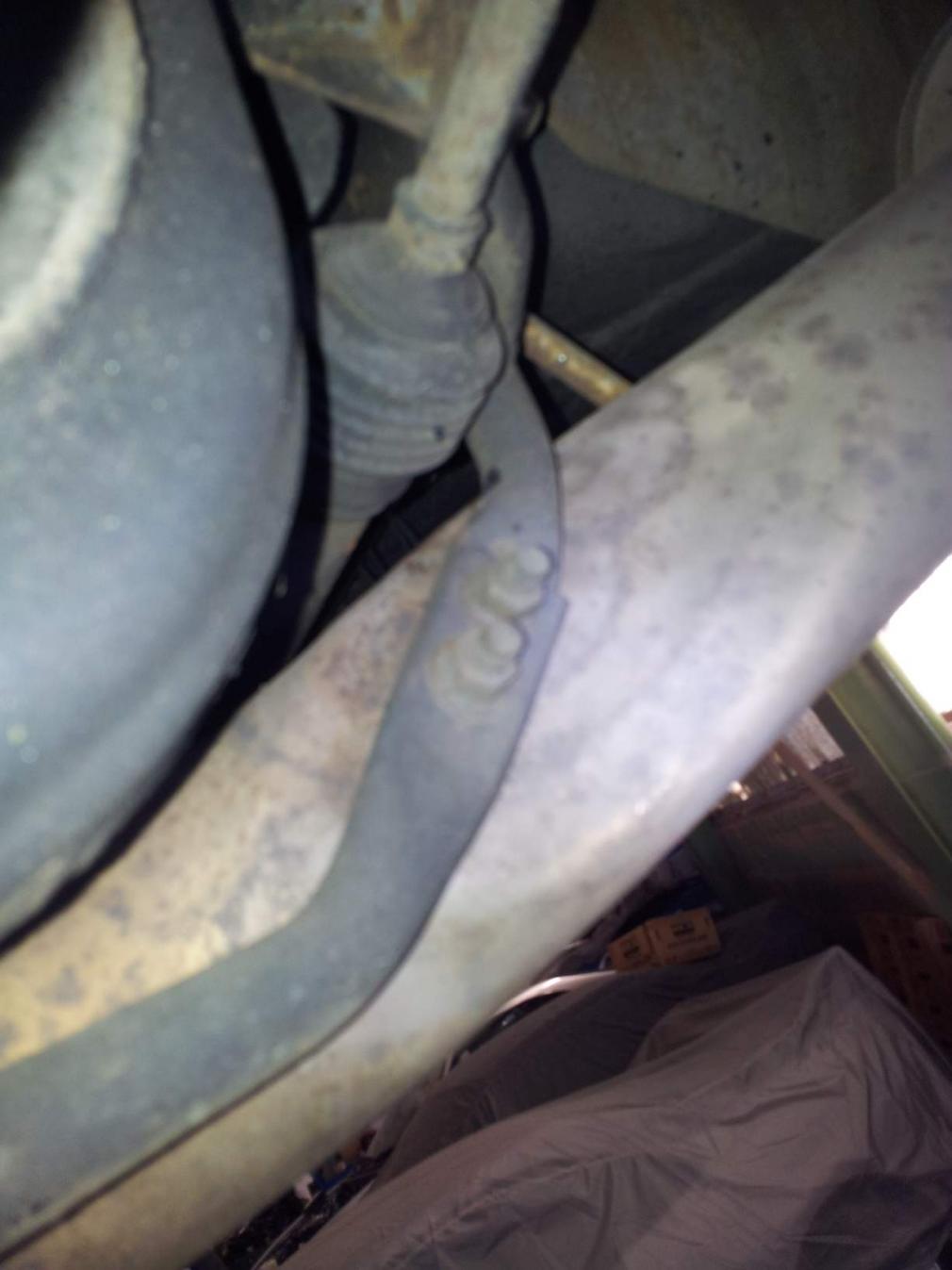

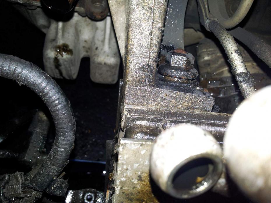

      Nachdem der Umzug jetzt durch is kann es jetzt los gehenmit der Mängelbeseitigung is ne ziemlich lange Liste zusammen gekommen nur gut das der Wagen beim Kauf im "technischen Topzustand" war
      Tja naivität ist heutzutage echt teuer sag ich euch
      zum "ungeplanten" Getriebe update kam jetzt noch die komplette Abgasanlage ab den Turbos+ ohne ende kleine Baustellen die sich alle schön summieren. Am meisten ärgern mich natürlich die Sachen die für die Zulassung in Deutschland gemacht wurden bzw. die Art und Weise wie diese durchgeführt wurden. Fällt mir teilweise nix mehr zu ein
      Hier mal ein paar Bilder der Gründe warum das Auto jetzt eigentlich schon so lange steht:

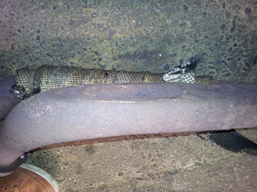

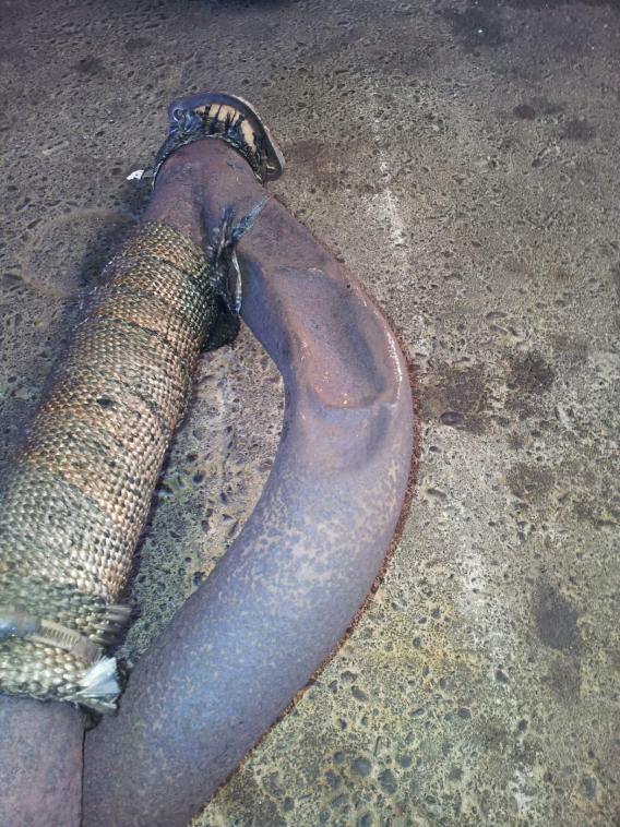

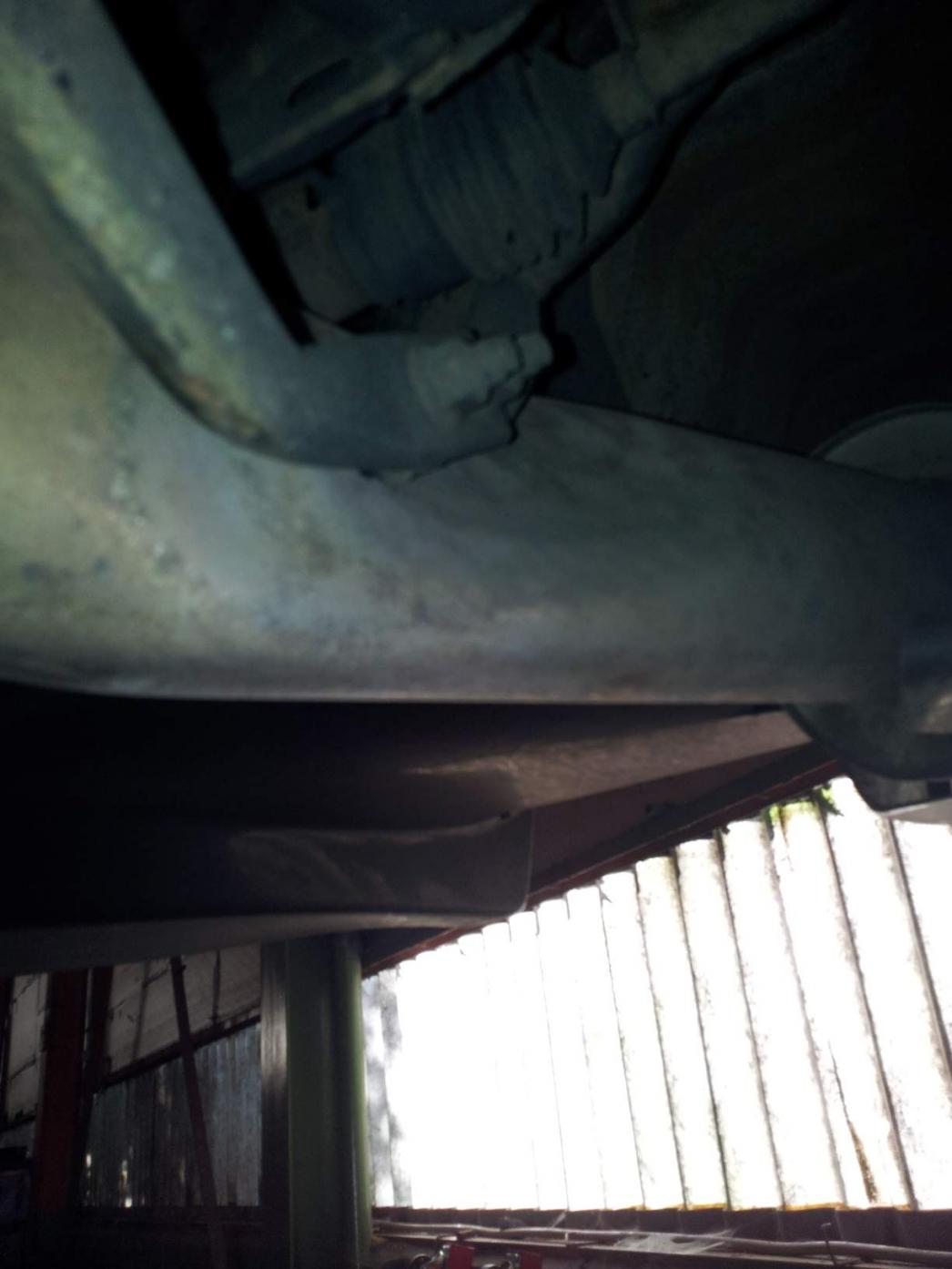

      Hier mal zur Abgasanlage

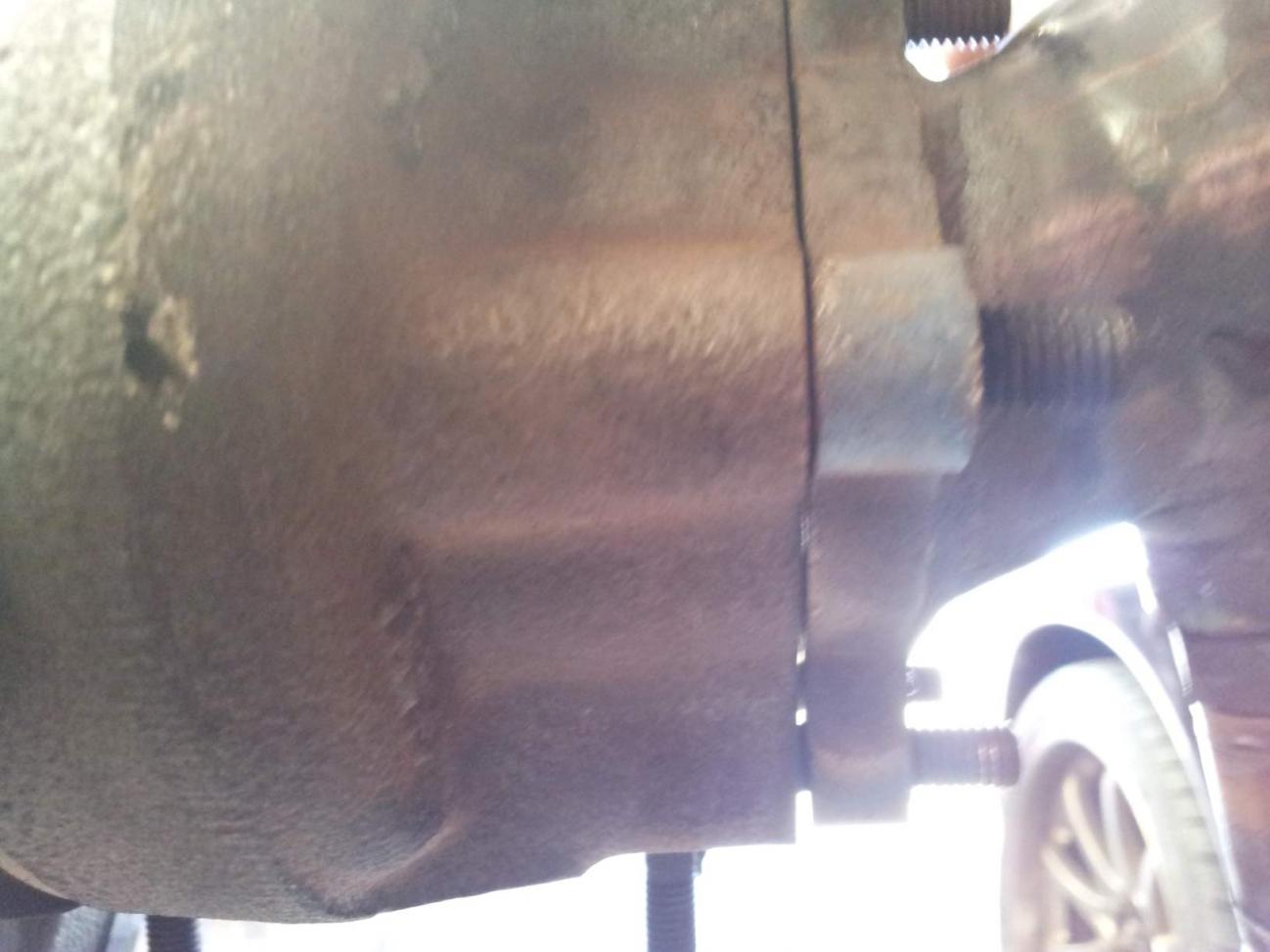

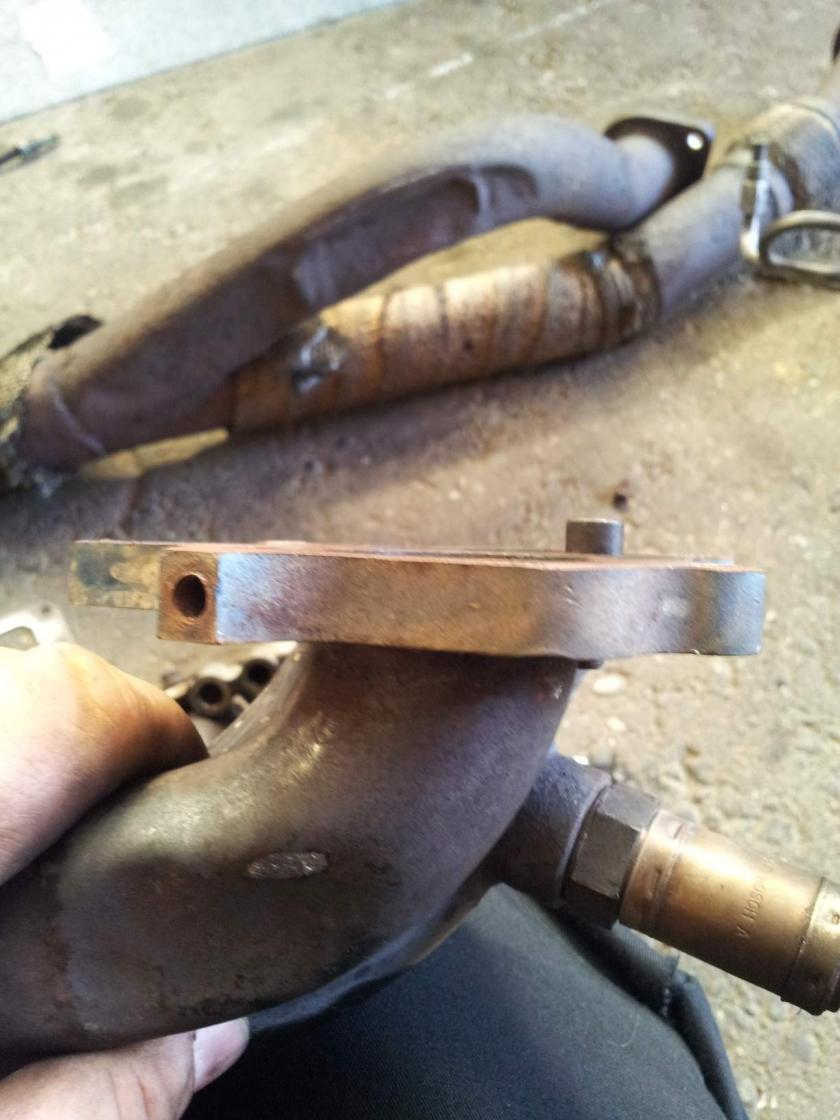

      Flansch Downpipe-Kat ohne Dichtung einfach nur Auspuffpaste oder so rangeschmiert die nach ein paar 100 Km weggebrannt war:
Größe: 84,6 KB
      High Performance Motorlagerung, die muss man nich mal fest ziehen

      Hab jetzt grad leider nicht alle Bilder da nur das was auf dem Handy war, aber das is ja schon mal einiges. Das wird noch mal ne schöne Rechnung, hinzu kommt noch der Fehler im Allrad wo noch keiner sagen kann was es ist und die mies verlegte Elektrik. Kann nur Hoffen das ich bald wenigstens mal wieder fahren kann

                Also versteh mich jetzt nicht falsch ich kann deinen Ärger verstehen, aber eine verbeulte Auspuffanlage (mehr seh ich bis jetzt noch nicht) ist ja nichts großartig schlimmes.

                  Aber im ernst, man sieht es auf den Bildern bissel schlecht am Stabi hinten is die Anlage auf unter 50% des Durchmessers zusammen gedrückt, da kam nich mehr viel durch. Und Kat + Silencer wuden ja in hier erst gemacht für den TÜV. Und was mich da halt ankotzt ist das angeblich keinem bei diesen Arbeiten aufgefallen ist das die Anlage komplett schrott is, Bzw das es keiner für nötig hielt das an mich weiter zu geben.
