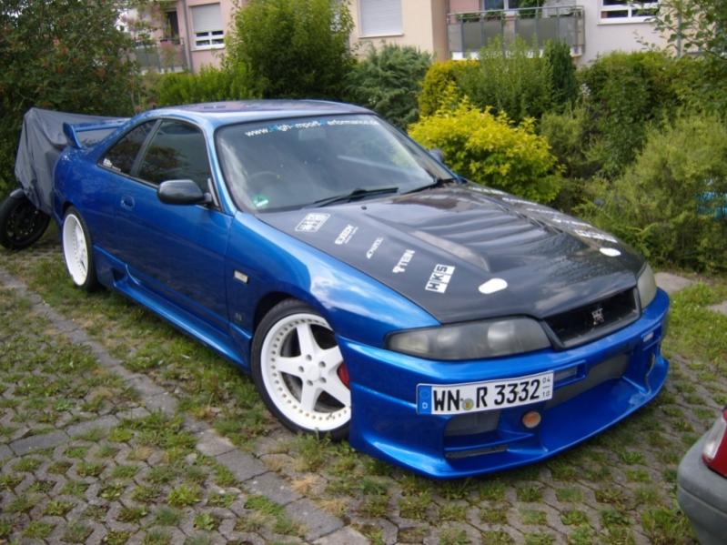

    Hi,
    so bin ja länger hier im Forum, hatte aber bis jetzt mein r33 noch nicht vorgestellt, da es noch ein paar Sachen gab die noch gemacht werden mussten.
    Einige kennen den R33 vielleicht. Gekauft habe ich den R33 von AndyStuttgart der ihn hier angeboten hatte.

    Speclist:
    94' Skyline R33GTS-T Spec1 Bayside Blue mit RB26DETT aus einem R32 GT-R
    -Mines Map 440PS @ 1,2 Bar
    -Nissan N1 Ölpumpe
    -Cosworth Pleuel + Hauptlager
    -Kurbelwelle feingewuchtet + poliert
    -R32 GT-R Serienturbos, mit neuen 360° Gleitlagern und Metallturbinen
    -Upgrade turbo dump pipes
    -Apexi Downpipe 3"
    -N1 Metallkat
    -Kakimoto Racing Catback 3,5"
    -Tein Gewindefahrwerk
    -LED Rücklichter
    -QMC Sportlenkrad 90mm Geschüsselt
    -GT-R Bodykit + GT-R Heckspoiler
    -GT-R FMIC + piping
    -Top Secret Style Frontschürze
    -modified twin turbo pipe
    -HKS SSQIII BOV
    -Apexi Turbo Timer
    -HDI Boostcontoller
    -Goodride Stahlflex Bremsleitung
    -Öldruck/Öltemp/Abgastemp/Benzindruck/Ladedruck Anzeigen
    -AEM Breitbandlambda
    -H&R 30mm Spurverbreiterung pro Achse
    -3Teilige Work Equip 1 Felgen in 8Jx18 & 9,5Jx18
    -NGK Zündkerzen Wärmegrad 6
    -OEM Zündspulen
    -Ölkühler + Ölfilter Relocation kit
    -Exedy Kupplung
    -Nismo Sperrdiff
    -Hicas Lockbar
    -Tension Rods
    -HKS Twin Air Intake
    -Vollcarbon Motorhaube von EPR & Aerocatches
    -GTR Carbon Grill mit GTR Emblem
    Innenausstattung ist bis auf die Zusatzinstrumente & das Geschüsselte Lenkrad Serie. Allerdings liegen hier schon Sparco Sitze & Gurte. ;)
    Was ich noch vorhabe zu machen :
    -300 KM/h Tacho
    -Short Shifter
    -Oil catch tank mit integriertem Wischwasser behälter
    -Vorne die GTR Bremsanlage
    -anderen Schaltknauf
    -Gondor Style Seitenspiegel
    Muss also schon noch etwas gemacht werden. Ist ausschließlich mein Sommer/Schönwetterfahrzeug. Sportliches gewissenhaftes fahren, mehr nicht :)

    Willkommen! Schöner Wagen, steckt viel Arbeit drin so wies aussieht. Malte kriegt wohl Konkurenz^^
      Schicker wagen und allzeit viel erfolg und unfallfreie fahrt mit!

        Zuendkerzen solltest du auf jeden Fall ne Stufe kaelter reindrehen.
        Und die Spiegel, die du suchst, heissen Ganador nicht Gondor.
        Viel Spass mit deinem Fahrzeug.

          Sehr geiles Gerät. Glückwunsch dazu. Kann das nicht mal einer in den Skyline vorstellungsbereich verschieben???
            Schön schön, toll, ich dachte ich wäre der einzige in DE ;)
            jetzt muss ich mein Auto doch verbrennen!
              Nice Farbe
              Nice Speclist
              Nice der Gerät
              mehr gibts nicht zu sagen ;)
              allezeit knitterfreie fahrt

                Danke Jungs :) freut mich das er vorzeigbar ist.
                @ stealth. Danke für die Infos. Kein wunder finde ich unter Gondor keine Seitenspiegel :D wohl zu viel Herr der Ringe geschaut. Ja da wurde mir schon geraten auf die BKR7EIX zu wechseln.
                @ socrates. der einzge der einen GTS-T mit RB26 fährt ? Oder worauf was das bezogen?
