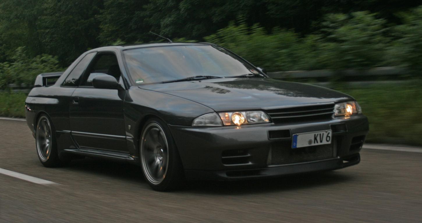

            Hallo hier mal ein Bild was am Mittwoch bei unserem Treffen Kevin,Thomas und Dustin entstanden ist. Danke an Kevin dafür.
Größe: 93,5 KB
              War ein kleines aber feines Treffen, es ist einfach Brutal wie Laut dein Baby ist. Aber mal schauen, vielleicht kriegen wir Sonntag ja mal bessere Bilder hin. ;)
                Thomas, Du hast als wir wieder zurück sind was auf der Autobahn verpasst, da fuhr er neben uns, schaltet runter und gibt Gas. Ich dachte ja ich hab schon viel lautes gehört, aber er übertraf das alles noch mal! Und Klaus, die Rückleuchten sind der Hammer!
