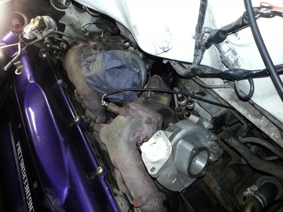

    So hier gibt es auch mal wieder ein paar Neuigkeiten. Auto ist erstmal für die neue Saison zusammengebaut. Es fehlt nur noch die finale Abstimmung (vermutlich und die neue Kupplung.
    Ich habe aber festgestellt, dass ich wohl nie wieder die Turbos ausbauen werde, wenn der Motor noch drin ist. Da ist es ja echt bald einfacher den Motor eben raus zu holen.

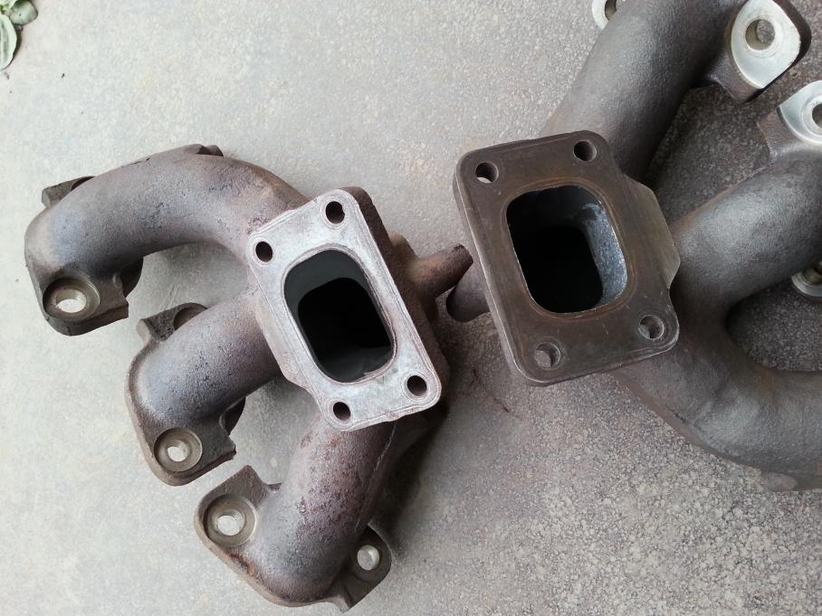

    Es gibt folgende Neuerungen in 2014:
    - Os Giken R3C KUpplung
    - geportete R34 Krümmer
    - HKS Druckdosen
    - Sahlflexölleitungen
    - HKS F Con Gold ECU mit MAP-Sensor
    - komplett geänderte Verrohrung
    weitere Bilder Folgen am Wochenende
