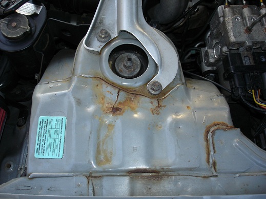

    ich hätte mal ein paar fragen. unzwar sehe ich das richtig, dass die felgen nur 4-loch sind und dann rb25 verbaut ? mich wundert es auch das vorne an den kotis rost war, das ist eher skyline untypisch. haste dir die dome vorne angeschaut ? wenn schon rost an den kotis waren, will ich nicht wissen wie die dome vorne aussehen, weil eigentlich rostet der sky da nicht.
    sollte er vorne so aussehen oder gar schlimmer dann viel spaß, denn das blech rostet von innen nach außen weg, somit wir da nicht mehr viel grundsubstanz dann vorhanden sein.sollte das nicht der fall sein hast du glück. das er hinten blüht kann schon vorkommen. würde mich auch nicht wundern wenns ursprünglich nen england import war. dafür wird aber der kaufpreis dementsprechend niedrig gewesen sein oder ?

      Und jetzt zum Witz des Tages: Skylines rosten nicht am Kotflügel? bzw am Dom rosten Nissan net und es rostet immer von innen nach außen? Wieviele Nissans hattest du schon? bzw hast schon gesehen? *grübel*
      Bis der Dom da druch ist - kannste noch paar Jahre draufrechnen. Abschleifen - grundieren - lackieren und innen checken ;)

                Dome blühen schon, aber net so krass wie auf dem Bild.
                Brauchen ja hier nicht zu diskutieren, ob die da rosten oder nicht, lieber Spidy.
                Ich/wir werden es sehen. Nächste Woche.
                Und dann hoffen wir mal (oder doch lieber beten?) ;-)

                    zum thema skylines. es ist nicht mein erster sky, den ich habe. habe aber auch welche gesehen die gerostet sind an den domen von innen nach außen weg, da am dom das blech mehrfach übereinander liegt es mit den jahren dort zwischen den blechen blüht. sind schon solche wucherungen wie auf dem bild oder gar schlimmer zu sehen, ist es meistens schon zu spät, weil der rest dann auch grossteils weg ist. aber ich will nicht weiter darüber diskutieren, sondern bin eher auf das endergebnis gespannt.
