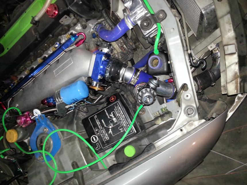

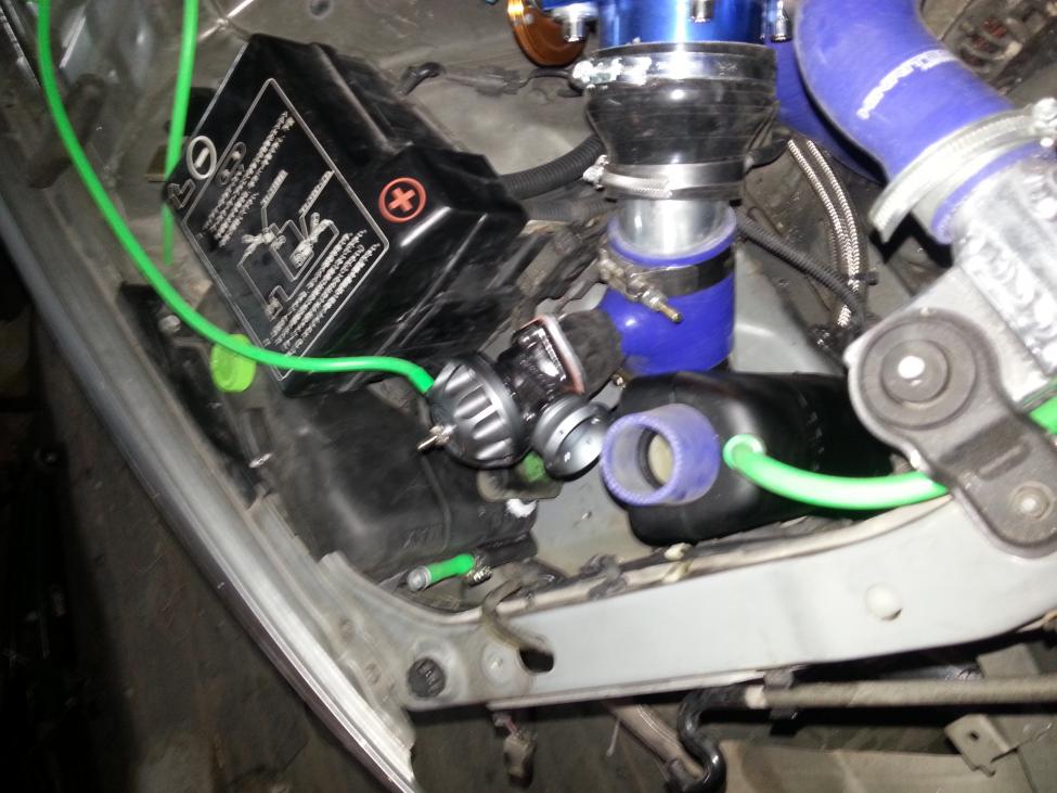

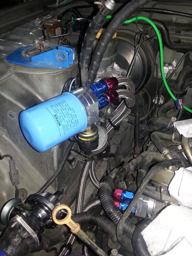

erstmal wieder alles was stört demontiert... ölfilter, wischwasserbehälter und co musste weichen...
asb soweit vorbereitet und alles mit neuen dichtungen versehen... die drosselklappe musste ich anpassen das wuste ich und ging auch schnell... die llk verrohrung dagegen war etwas kniffliger aber auch noch gut hinbekommen... tja kein wischwasser behälter mehr... falsch gedacht ;) da ich mir keinen universal behälter kaufen wollte habe ich mir überlegt, warum nicht den wasserkühler ausgleichsbehälter auf scheibenwischerbehälter umbauen?!?... kein thema somit ist mein wasserkühler behälter nun mein scheibenwischerbehälter :)... jetzt musste aber ein neuer ausgleichsbehälter her... kein thema habe von einen alten susuki jeep den behälter genommen :) 800ml gross und echt wie dafür gemacht :D schnell schwarz lackiert loch gebohrt für meinen schlauch und fertig war mein neuer ausgleichsbehälter :)

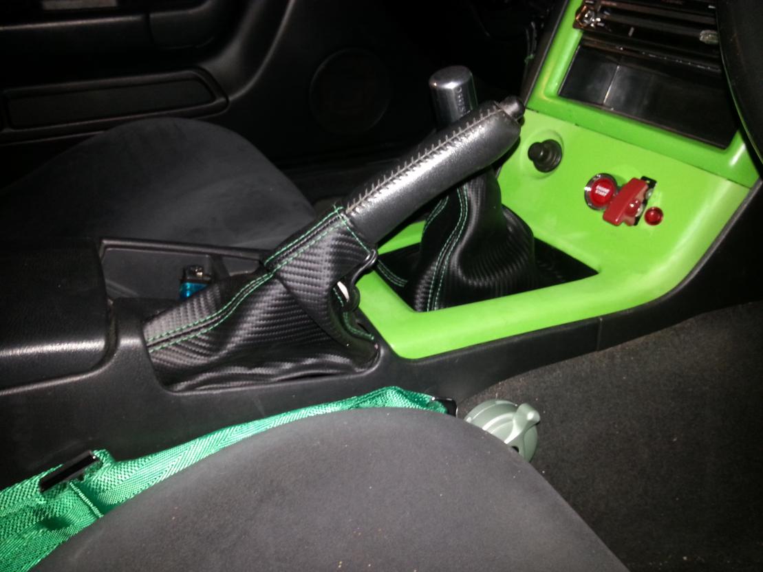

desweiternen habe ich noch ein satz schöne neue lederbezüge in carbon optik mit grünen nähten für schalthebel und handbremse gekauft :)...

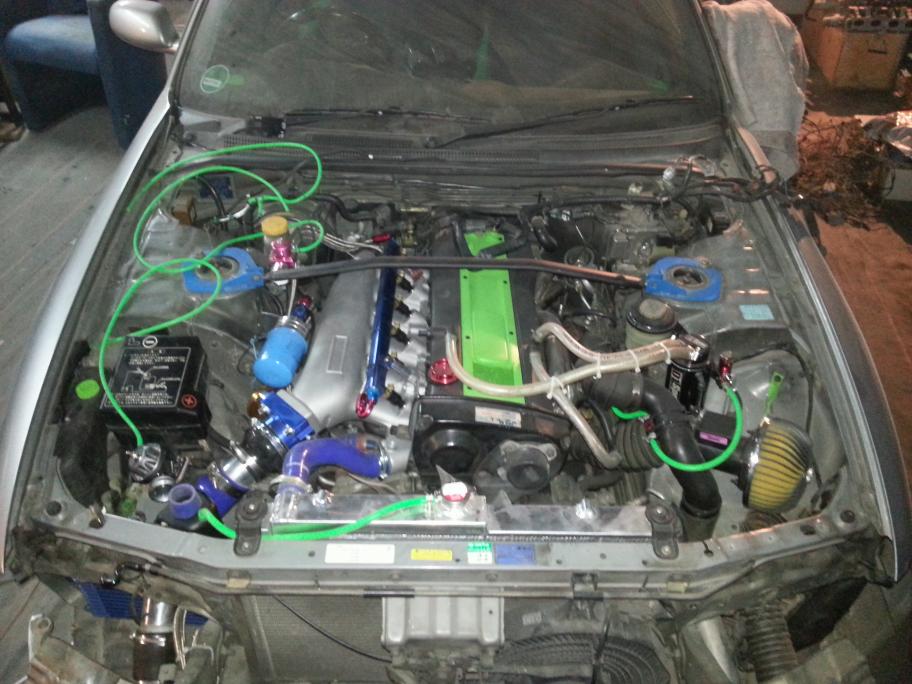

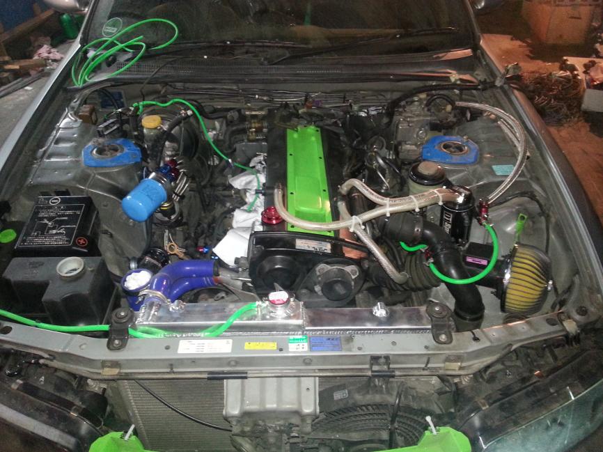

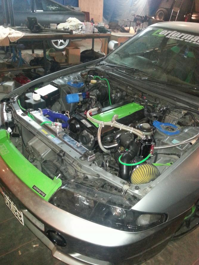

lange rede kurzer sinn hier ist der ist stand von heute hoffe es gefällt euch genauso wie mir ;)

Sehen klasse aus, wo gab's die denn? :)Zitat von KaLLyde667 Beitrag anzeigendesweiteren habe ich noch ein satz schöne neue lederbezüge in carbon optik mit grünen nähten für schalthebel und handbremse gekauft :)...
