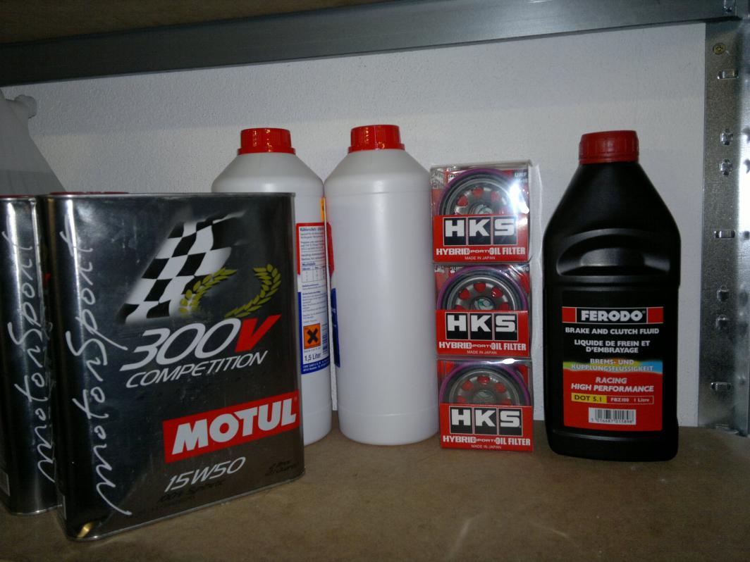

        hier noch mein neues Öl , Ölfilter HKS und Bremsflüssigkleit :)
        jetzt wird umgebaut hihi

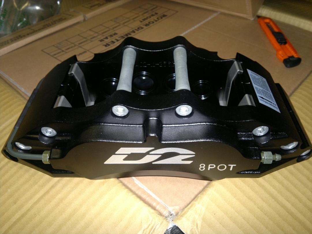

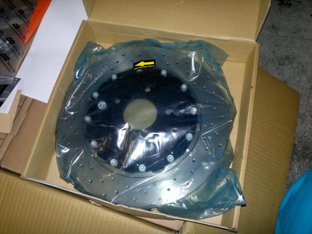

        • So bremsanlage ist nun auch da :) D2 8 Kolbenanlage mit 356mm Scheiben und stahlflexleitungen , echt fett !

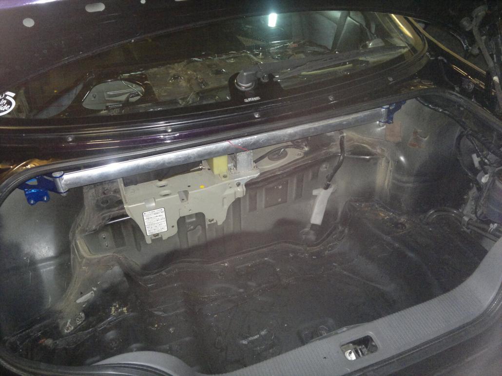

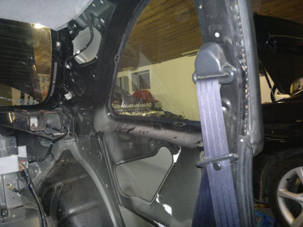

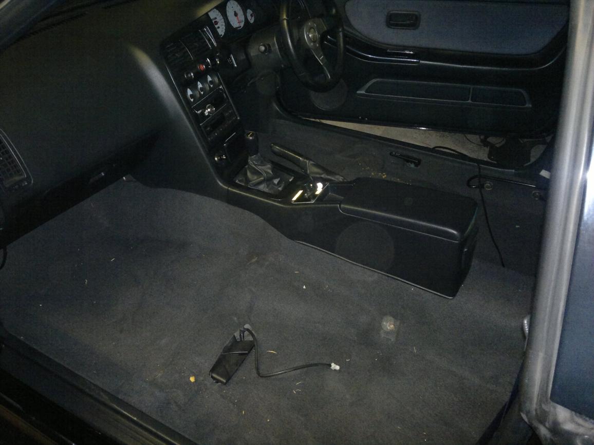

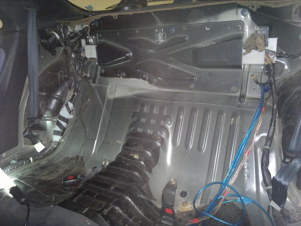

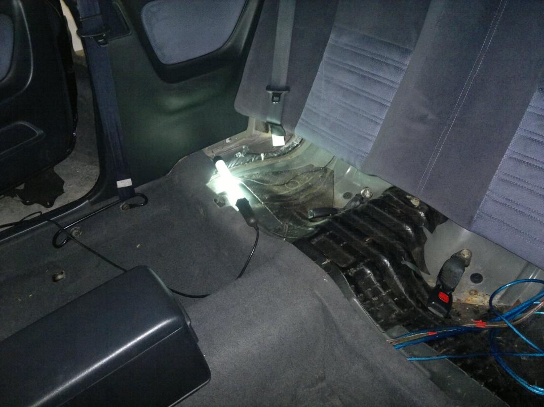

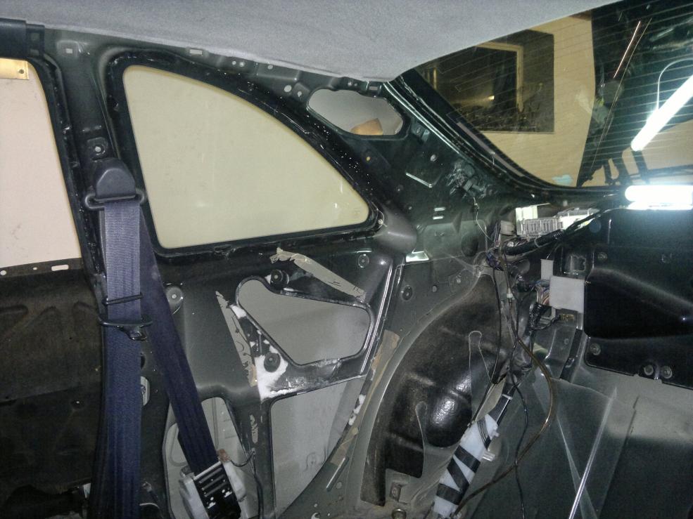

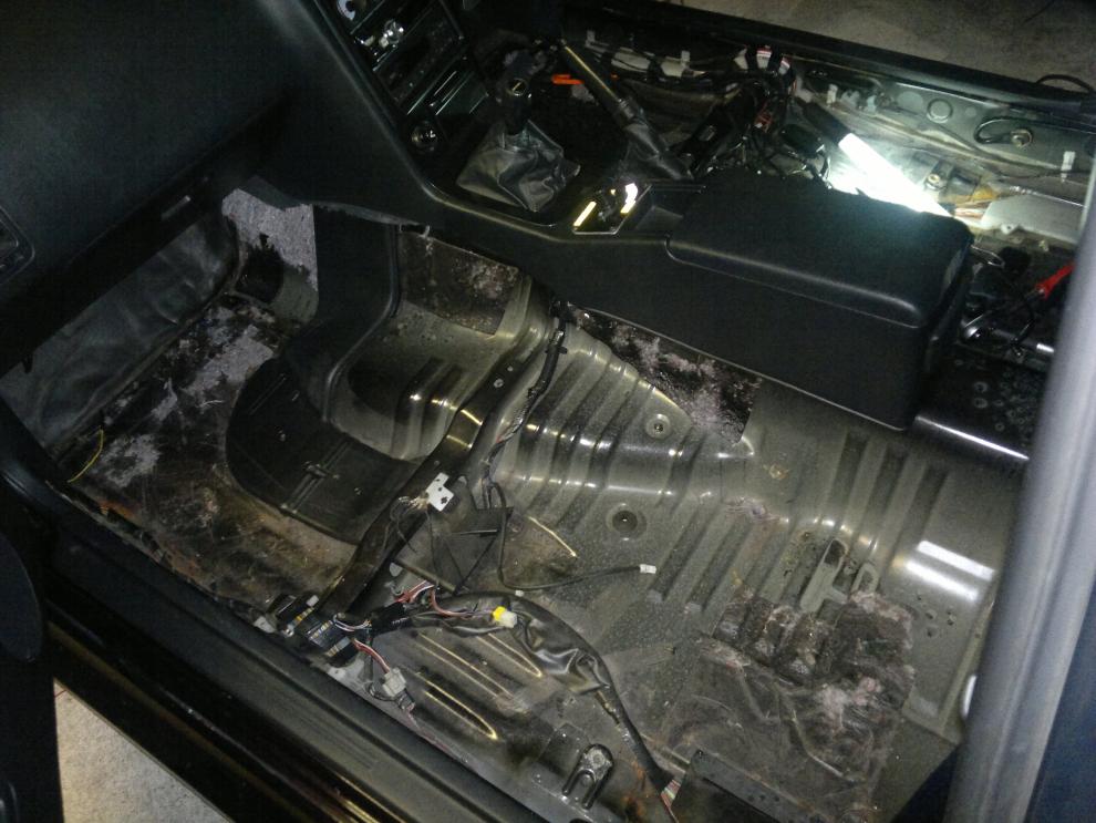

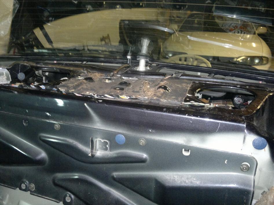

          Nun hat auch heute mal die leerräumung begonnen :) als nextes kommen die teermatten raus dann wirds schwarz gepinselt und dann werden die neuen sitze plus gurte bestellt ( Bride Gias Low Max plus Takatas ) :) Freu mich schon hihi
          Lg Sim
Größe: 97,9 KB
ID: 548021Klicke auf die Grafik für eine vergrößerte Ansicht
Größe: 94,6 KB
ID: 548020Klicke auf die Grafik für eine vergrößerte Ansicht
Größe: 97,2 KB
ID: 548019Klicke auf die Grafik für eine vergrößerte Ansicht
Größe: 97,6 KB
ID: 548018Klicke auf die Grafik für eine vergrößerte Ansicht
Größe: 97,8 KB
ID: 548017Klicke auf die Grafik für eine vergrößerte Ansicht
Größe: 95,3 KB
ID: 548016Klicke auf die Grafik für eine vergrößerte Ansicht
Größe: 97,3 KB
ID: 548015Klicke auf die Grafik für eine vergrößerte Ansicht
Größe: 98,9 KB
          • Jung, WahnsinnsTempo....!! Viel Spaß beim Teermatten beseitigen ;-), ich habs scho ma gemacht war eig ganz witzig bis auf das ich danach nen Kopp beinander hatte un paar Brandpunkte auf die Griffel *g*!.
            Mach weiter so :-).
            • Die Teermatten bekommt man am besten mit Eisspray (Teuer) oder bei winterlichen minusgraden mit einem Gummihammer raus.Wenn der Wagen ein paar Stunden bei minusgraden gestanden hat,fallen dir die Teermatte fast von alleine entgegen wenn du grossflächig mit einem Gummihammer drauf haust.

                • so gestan gestartet mit den Teermatten :( was für ne shice arbeit ^^ , aber es geht voran
                  bilder gibts dann wieder am sonntag
                  gruß sim

                            • Jawolla ..Was für Stopper !
                              Mal nen kleiner Tipp ,falls du es noch nicht weißt .. Solche Teermatten bekommst super einfach mit Trockeneis raus... hab ich mitm Kollege scho mal so gemacht.
                              • thx leute najja ich fön sie hald raus und mit der spachtel hab ja zeit :) ^^ halt euch am laufenden
