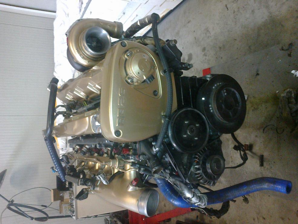

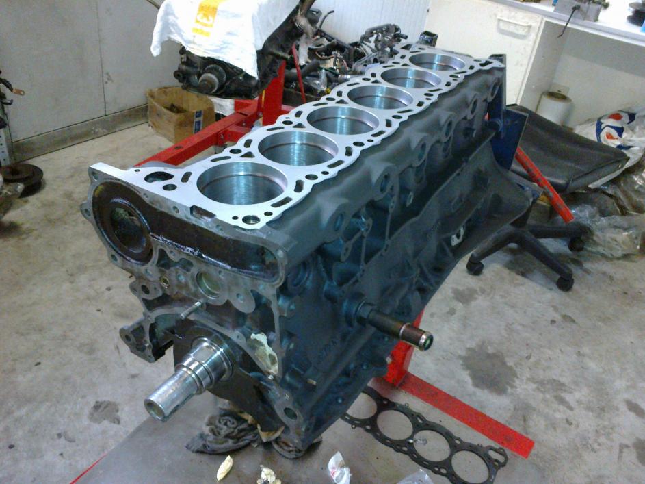

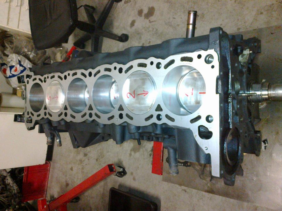

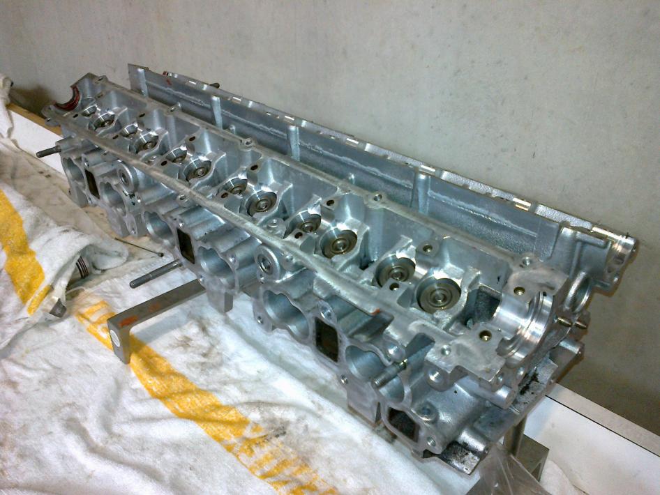

@Mystical: Wie gesagt, wir haben auto NICHT verkauft an Jap Imports und damit nichts zu tun gehat! Wir haben fur ein kunde mit midnight purple R33 GTR aus Holland am 2011 ein motor revidiert. Der rechnung davon hab ich von kunde nachgeschaut und haben folgende specs:
700ps 1.6 bar aufbau
OEM RB26 block
CP kolbenringe
Eagle pleul
ACL lager
OEM dichtungen
Der rechnung kann ich dir gerne zuschicken, mit auch deutliche bilder dabei von motor und aufbau, wann du mir ein email schickst. Auch kann ich dir denn daten zum vorbesitzer zuschicken sodass du alles kontrolieren konnte. Der motor hab bei uns eagle pleuel, ander block, kolben ringe, neue OEM dichtungen und neue ACL lager bekommen. Wie du selber auch sagt fahrt motor noch immer ohne kaput zu gehen, wass wieder zeigt
Der kunde hat spater der wagen verkauft an Jap Imports, der verkauf hab ich nichts mit zu tun gehat. Jap Imports hat dann auch spater die motor im deine karrosse verbaut und die fehler gemacht die du angebt!
Da sind 0 fehler oder wass dann auch oder sonstigen. Wir haben nicht mit der specs die Jap Imports damals angegeben hatte zu tun! Wie ich auch damals im email angegeben haben. Ich wusste nur und hab nur der block gemacht.
Alle bilder von aufbau, auto von kunde vorher, rechnungen usw. kann ich dir alle zu schicken. Schick mir mal eine email.

Zitat von Jonne Beitrag anzeigen@Mystical: Wie gesagt, wir haben auto NICHT verkauft an Jap Imports und damit nichts zu tun gehat! Wir haben fur ein kunde mit midnight purple R33 GTR aus Holland am 2011 ein motor revidiert. Der rechnung davon hab ich von kunde nachgeschaut und haben folgende specs:
OEM RB26 block
CP kolbenringe
Eagle pleul
ACL lager
OEM dichtungen

Diese Bilder von dem RB sind aber nicht vom RB den Steven (mystical1501) in seinem Sky verbaut hat. Bzw wenn das die sein sollen kann kein Vergleich gezogen werden bze ist es nicht ersichtlich das es DER Motor vom Steven ist.Zitat von Jonne Beitrag anzeigen@Mystical: Wie gesagt, wir haben auto NICHT verkauft an Jap Imports und damit nichts zu tun gehat! Wir haben fur ein kunde mit midnight purple R33 GTR aus Holland am 2011 ein motor revidiert. Der rechnung davon hab ich von kunde nachgeschaut und haben folgende specs:
OEM RB26 block
CP kolbenringe
Eagle pleul
ACL lager
OEM dichtungen
