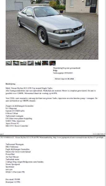

                            Ok dann gehn wir mal davon aus du hast nur den Motor aufgebaut. Und Jap Imports hat den Umbau gemacht und das Fahrzeug verkauft.
                            Ich hab noch die Original Verkaufsanzeige von Jap Imports --> siehe Foto.
Größe: 27,3 KB
                            ich hab gestern abend geguckt, und die Originale Kopfdichtung ist noch drin.
                            Und auch die Einspritzdüsen die drin sein sollten sind nicht drin.
                            Sind 550cc Denso Düsen drin =/
                            Angeblich ist der Motor aufgebaut bis 1200PS aber das kann ich mir mit den OEM Kopfdichtung ehrlich gesagt nicht vorstellen, und so langsam bezweifel ich auch was wirklich alles drin ist.
                            Mich wunderts das der Motor bei 1.6 Bar noch nicht hoch gegangen ist.
                            Jetzt werd ich erst mal wieder den Motor ausbaun müssen und den Überprüfen lassen, was mich auch wieder Geld kostet.
                            Dann ist jetzt noch die Frage offen was ihr Jap-Imports gesagt habt was im auto drin, aber eig sollten man ja wissen was man verkauft, oder es ist einfach eine Arglistige Täuschung.
