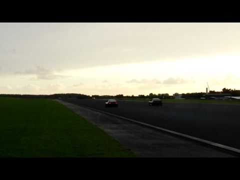

    Testlauf Flugplatz Schwesing vor 2 Jahren.
