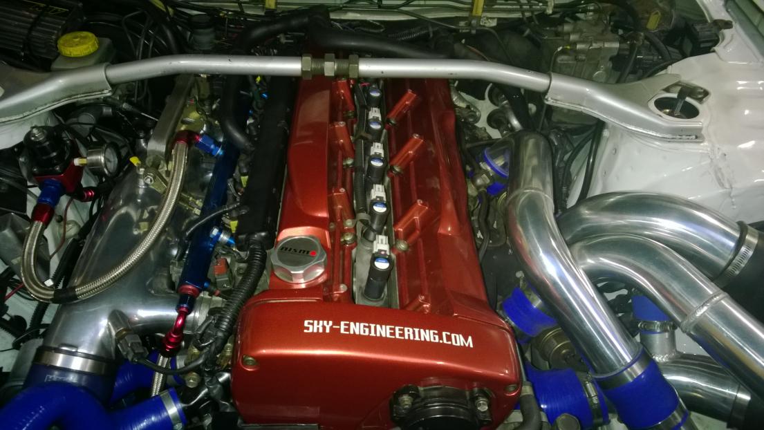

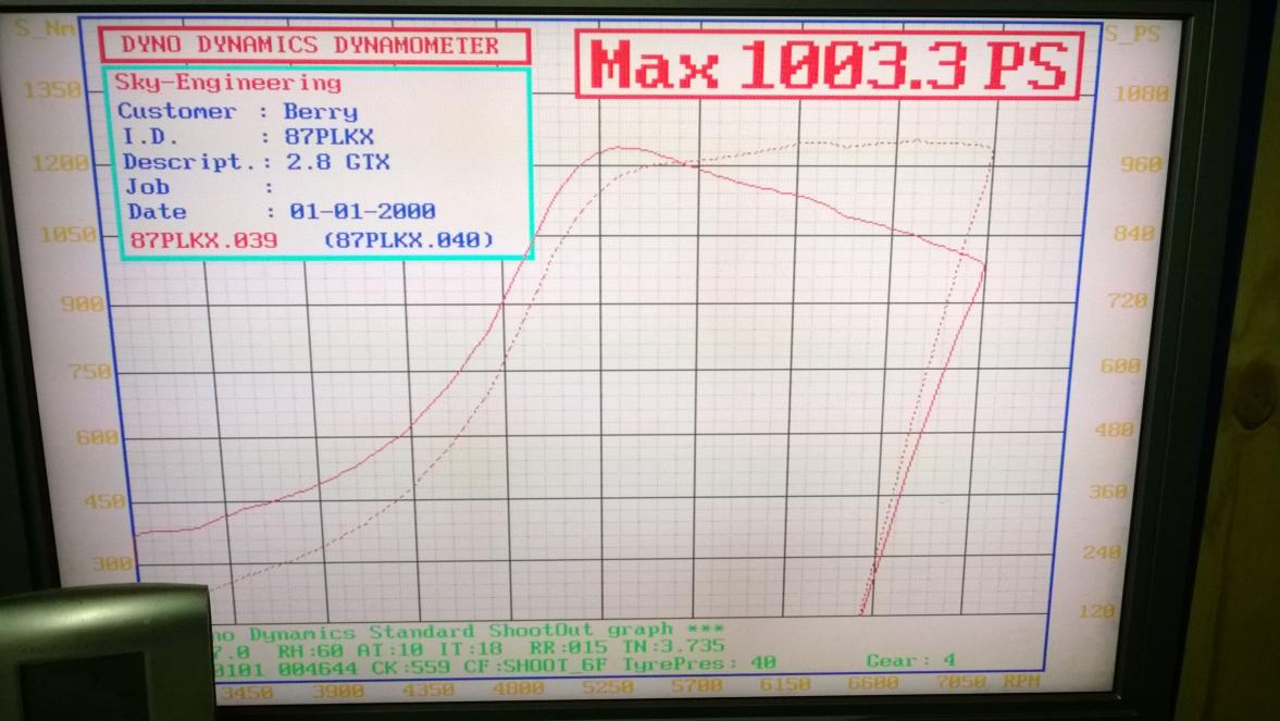

R33 GTR komplett bearbeite 2.8 litre, Sky-Eng GTX lader -> 1003.3ps 1240Nm bei 2.4 bar ladedruck!
Motor:
Sky-Engineering 2.8 stroker kit mit custom kolben/kompression
Sky-Engineering stage 5 cil kopf mit OEM ventilen bearbeit, HKS nockenwelle, SE ventilfedern
Sky-Engineering CDI zundsystem (14000rpm, 1500ps+ und 2.5 bar+ ladedruck)
Sky-Engineering 10ltr olwanne
Sky-Engineering flex fuel benzinsystem mit Bosch 044 pumpen, Aeromotive druckreglar, HKS in tank pumpe, swirl pot und komplett stahlflexleitungen
Sky-Engineering twin GTX lader kit mit groBere compressor gehause und custom verrohrung mit K&N filter
Bosch EV14 2200cc dusen
JUN olpumpe
Getriebe/kupplung/electronic:
OS Giken getriebe
OS Giken R3C kupplung
Link G4 steuergerat abgestimmt auf flex fuel
Sky-Engineering flex fuel anzeige und sensoren
