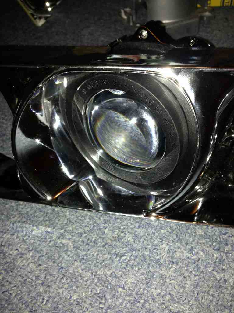

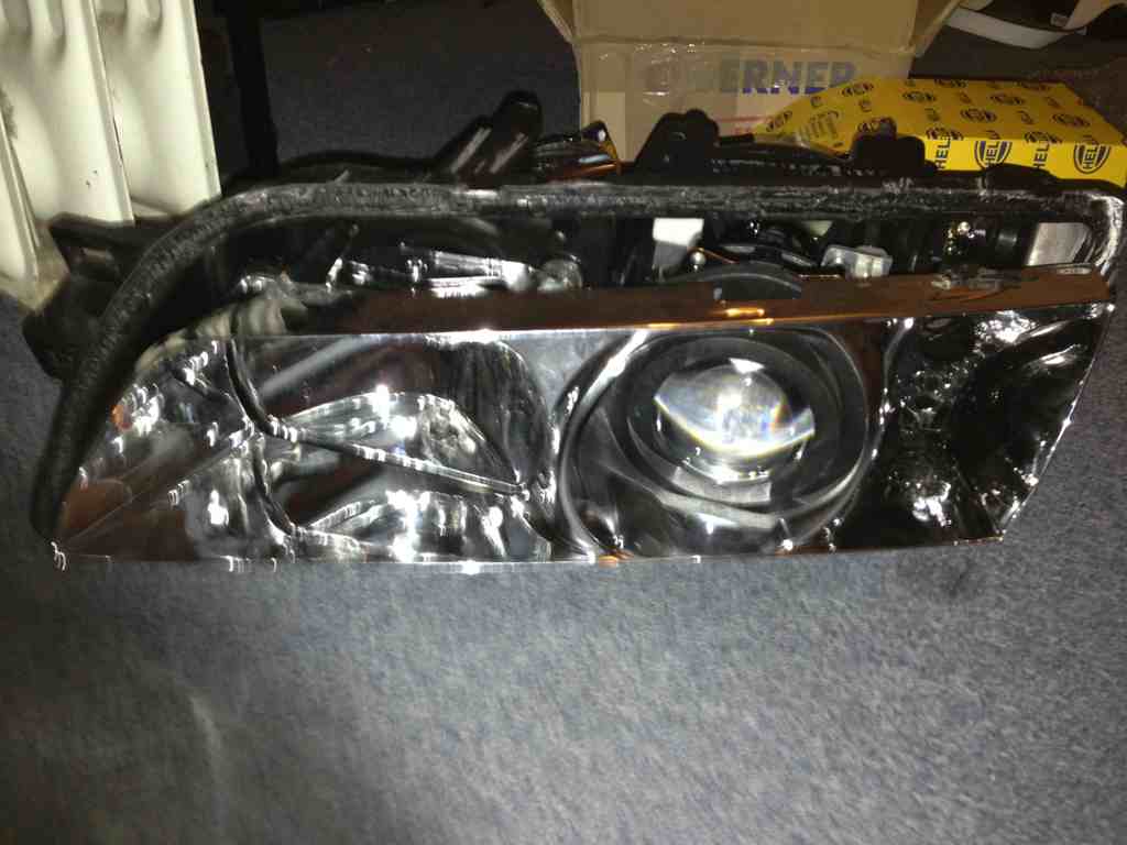

              Hier mal ein Bild wenn das Kit für den R32 von MPS verbaut ist . Klicke auf die Grafik für eine vergrößerte Ansicht

                Wir haben unseren Satz für R32 GTR nun einem Kunden geschickt. Das scheint zu funktionieren. Bei den anderen muss immer was geändert werden. Das ist etwas kompliziert.
                Wir versuchen nochmal dran zu bleiben.
