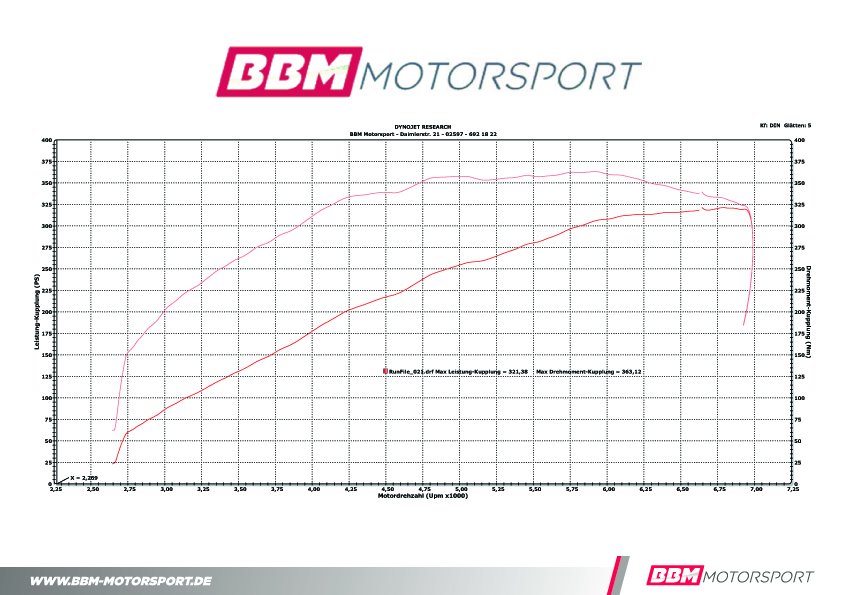

                      Nissan Skyline R33 GTR
                      Standard Motor
                      Serien Downpipe
                      offene Luftfilter
                      Serien Turbos
                      Serien LLK
                      3" Abgasanlage inkl. Decat
                      Apexi Power FC
                      Umgeschweisste Twinturbo Pipe
                      Boost angehoben auf 0,85 bar
                      387PS / 416 NM auf 0,85bar
                      350PS / 366 NM bei 0,7 bar
                      Benzin Super 95

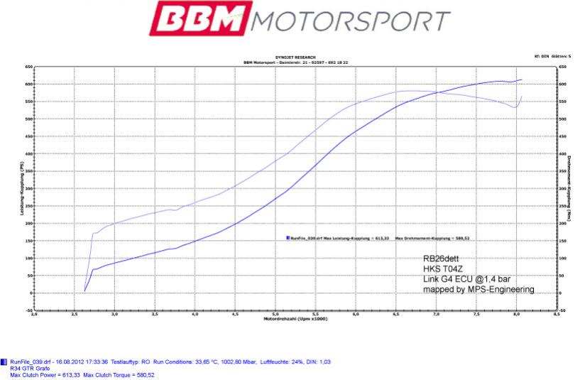

                        RB26 - T04Z - Link G4 - 1,4 bar - 32° Aussemtemperatur

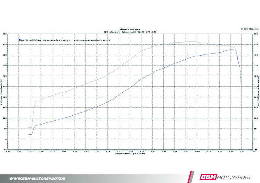

                            RB25det - Top Mount Turbo (No Name ??, hat Kunde montiert) - Z32 MAF - Power FC

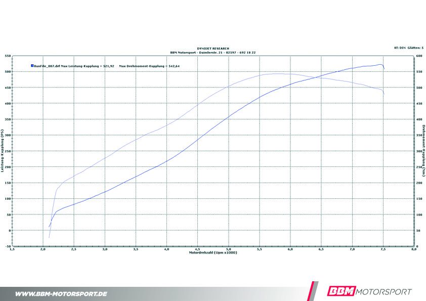

                              RB26dett - HKS GT2530 - 1,2 bar - HKS F Con V Pro

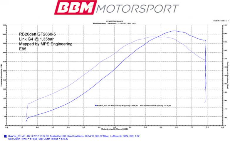

                                RB26dett - GT2860 - Grosser FMIC - E85 @ 1,35 bar. Serienblock mit Metallkopfdichtung und ARP Stehbolzen
                                518 PS / 579 NM
