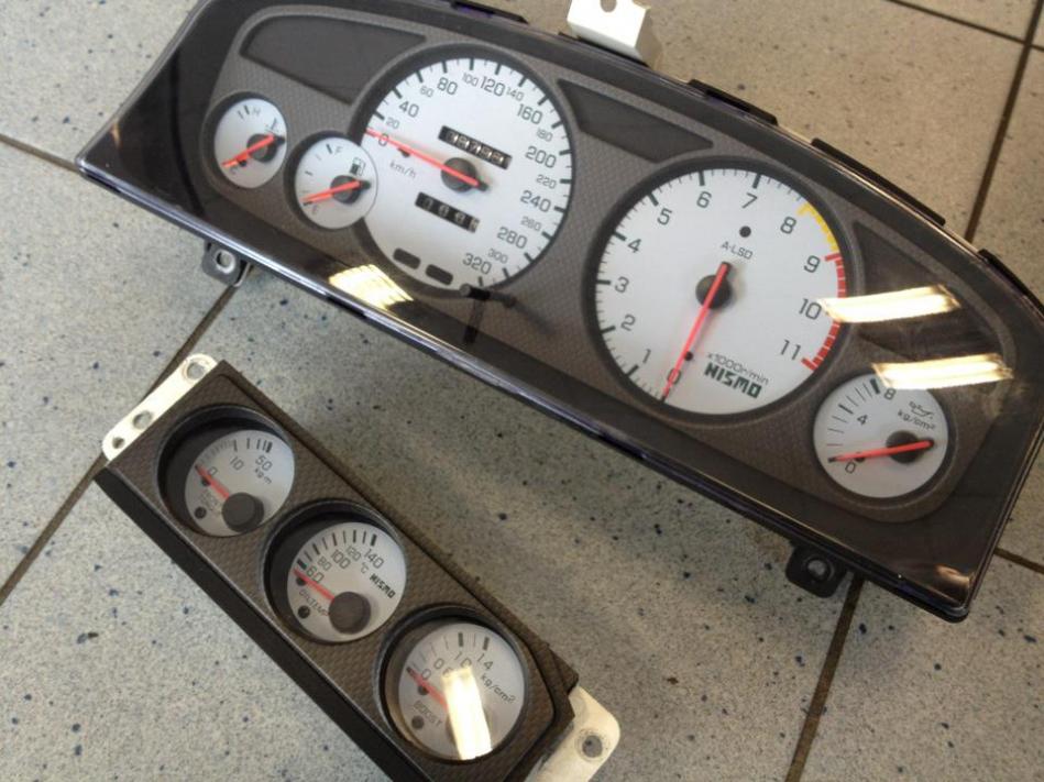

Hey Philipp,
würde der R33 GTR Tacho in einem gtst passen ? also jetzt rein von den Maßen, oder ist der größer ? habe einen GTsT mit rb26dett, und suche jetzt einen 300 oder 320km/h Tacho.
GrußWeil Denken die schwerste Arbeit ist, die es gibt, beschäftigen sich auch nur wenige damit. Henry Ford
Bin zwar kein Händler, aber auch so, rein von den Maßen würde er passen, allerdings bezweifle ich, dass er funktionieren wird. Beim r34 ist es nämlich so, dass der Nismo Tacho für den GTR in einem GTT nicht funktioniert, weil der Tacho zusätzliche Sensoren für den Allradantrieb hat. Der GTT hat diese Sensoren nicht, deshalb gehe ich mal stark davon aus, dass es beim r33 gtst genauso sein wird (gibt ja nicht umsonst unterschiedliche Tachos).
Ich weiß das, wie gesagt, nur vom r34, lasse mich also gerne eines besseren belehren, wenn es hier anders sein sollte ;)sigpic
MfG Stefan
Hi,
also die R33 Tachos kann man untereinander ohne Probleme tauschen.
Der GTR Tacho ist zu 100% kompatibel zu deinem GTS-T. Das einzige was fehlt ist dann die Ladedruckanzeige.
