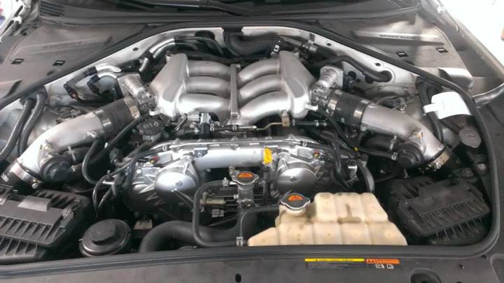

    Building the BEAST... High Import Performance builds AMS Alpha 12 R35 GT-R with 4.4L Engine...
    Wir freuen uns euch mitteilen zu können das wir ab heute mit dem Projekt starten. Infos und Bilder findet ihr künftig entweder hier auf Facebook im Projektordner
    (https://www.facebook.com/media/set/?...6013378&type=3)
    bei den Bildern oder auf unserer Homepage:
    finden.
    Wir beglückwünschen bereits heute den Besitzer Pascal Schlegel.

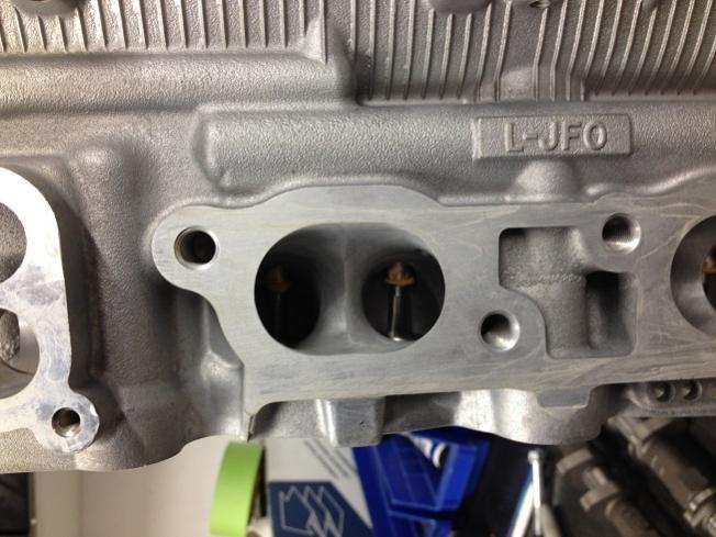

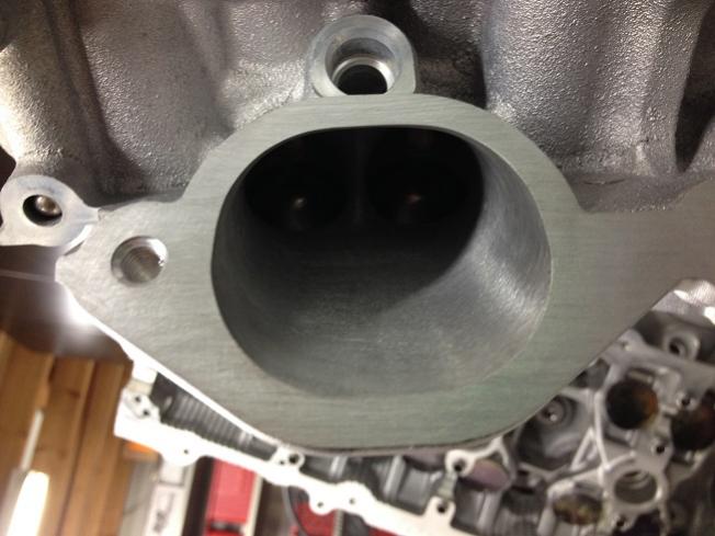

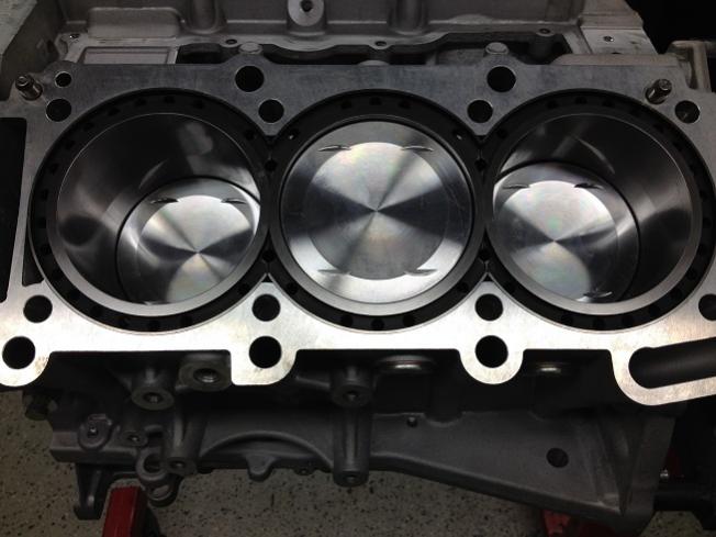

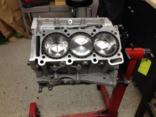

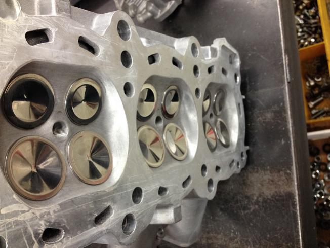

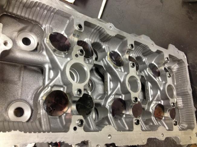

                        So hier mal die ersten Bilder des neuen Motors...
                        + 1mm Ventile, Magnesium Bronze Ventilführungen, bearbeitete Brennräume, bearbeitete Kanäle und der Gesleevte Block auf 4.4L

                          Möglich, dass meine Frage banal ist aber ich kann mir unter einem "gesleevten" Block nichts vorstellen. Ich kenn das nur von Kabeln... möchte mir das einer der Gurus hier erklären?
                          Edit: Danke an den netten und erklärungsbereiten Super-Mod unter mir.
                            Beim sleeven werden die original Laufbuchsen komplett aus dem Motorblock entfernt und dann in einem recht aufwendigen und komplizierten Verfahren neue Buchsen aus einem anderen Material und zum Teil in einer anderen Struktur eingesetzt.

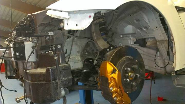

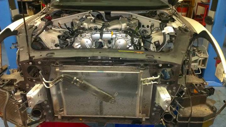

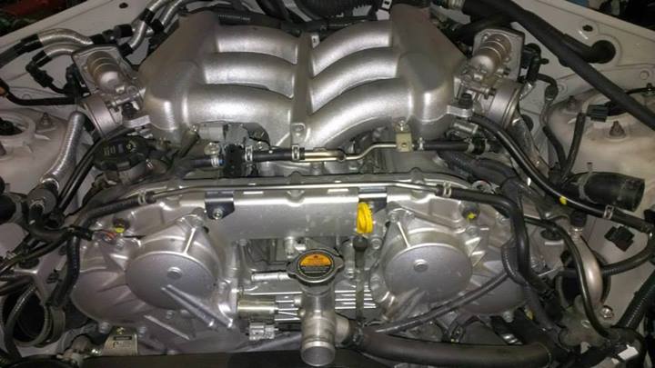

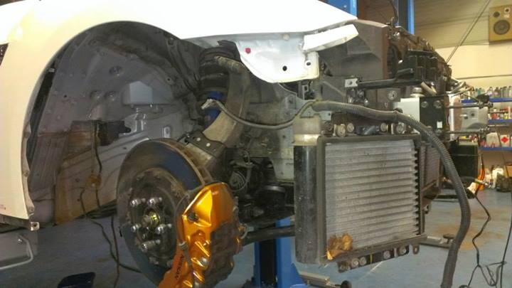

                              Ausbau des Motors begonnen...
