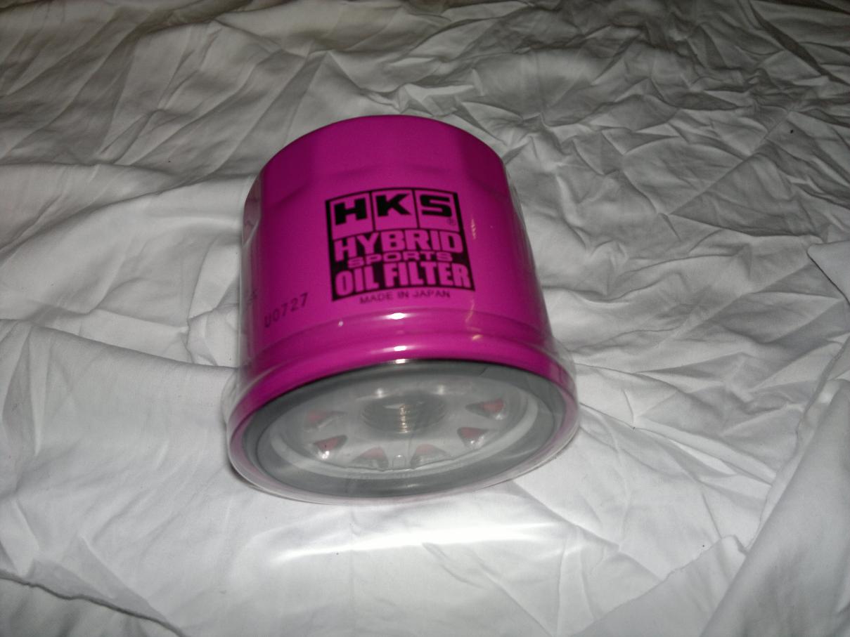

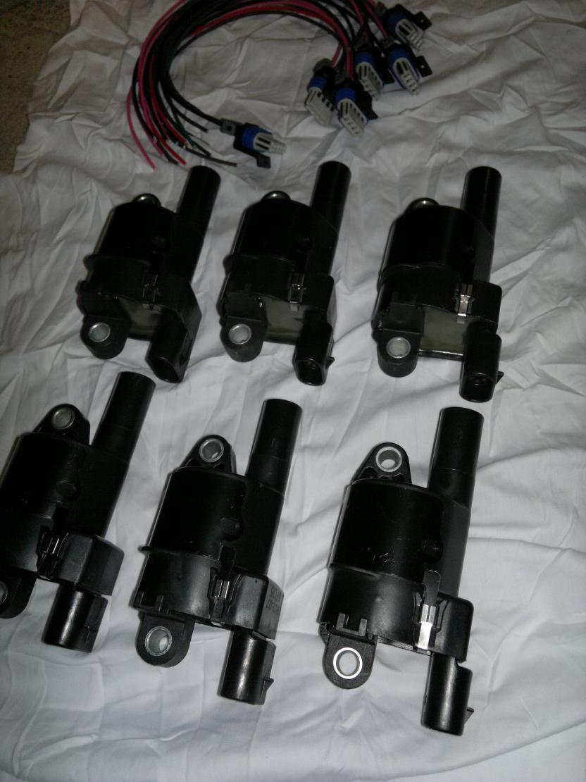

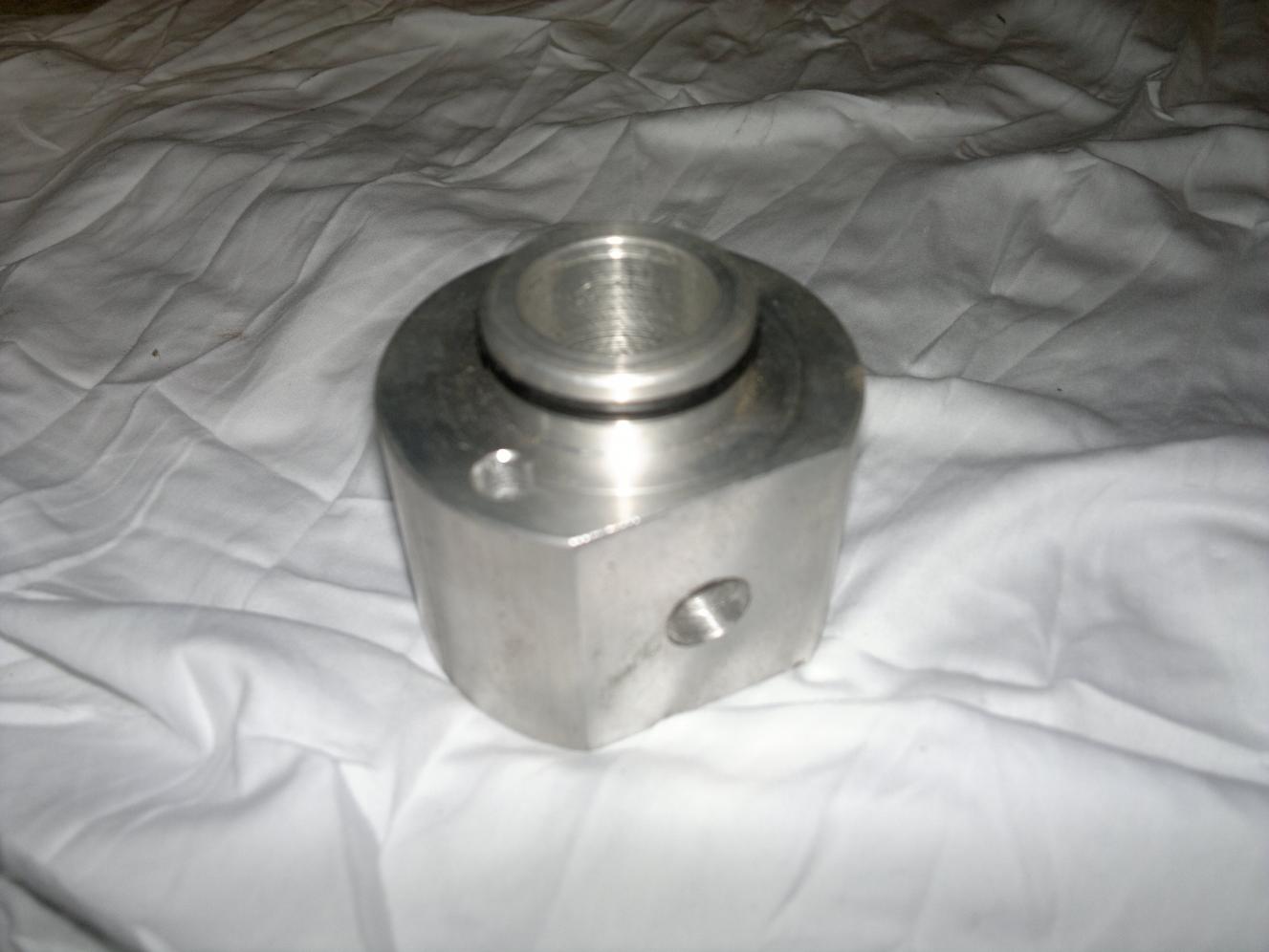

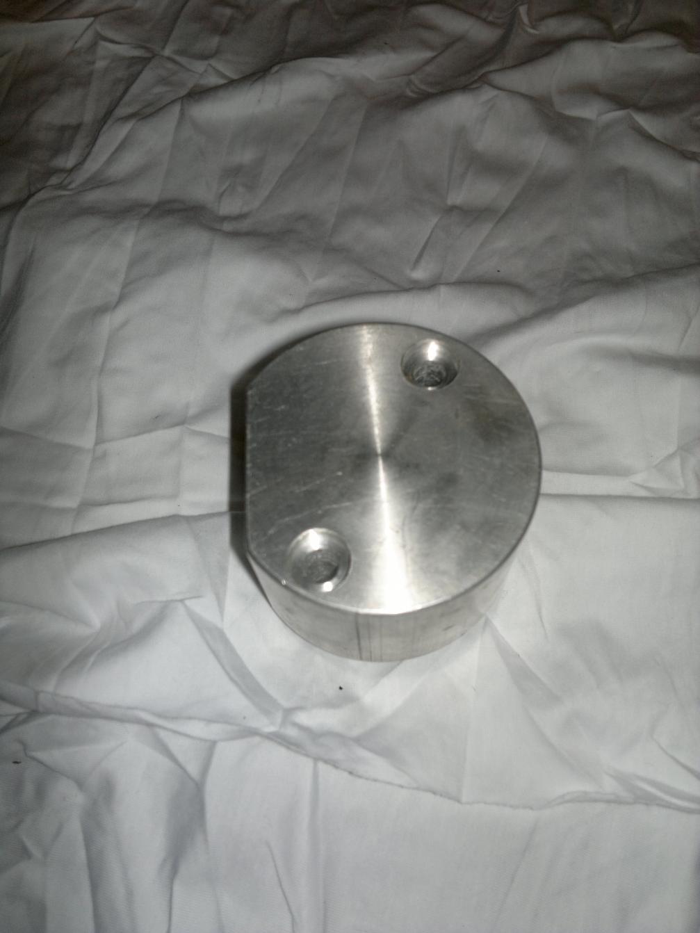

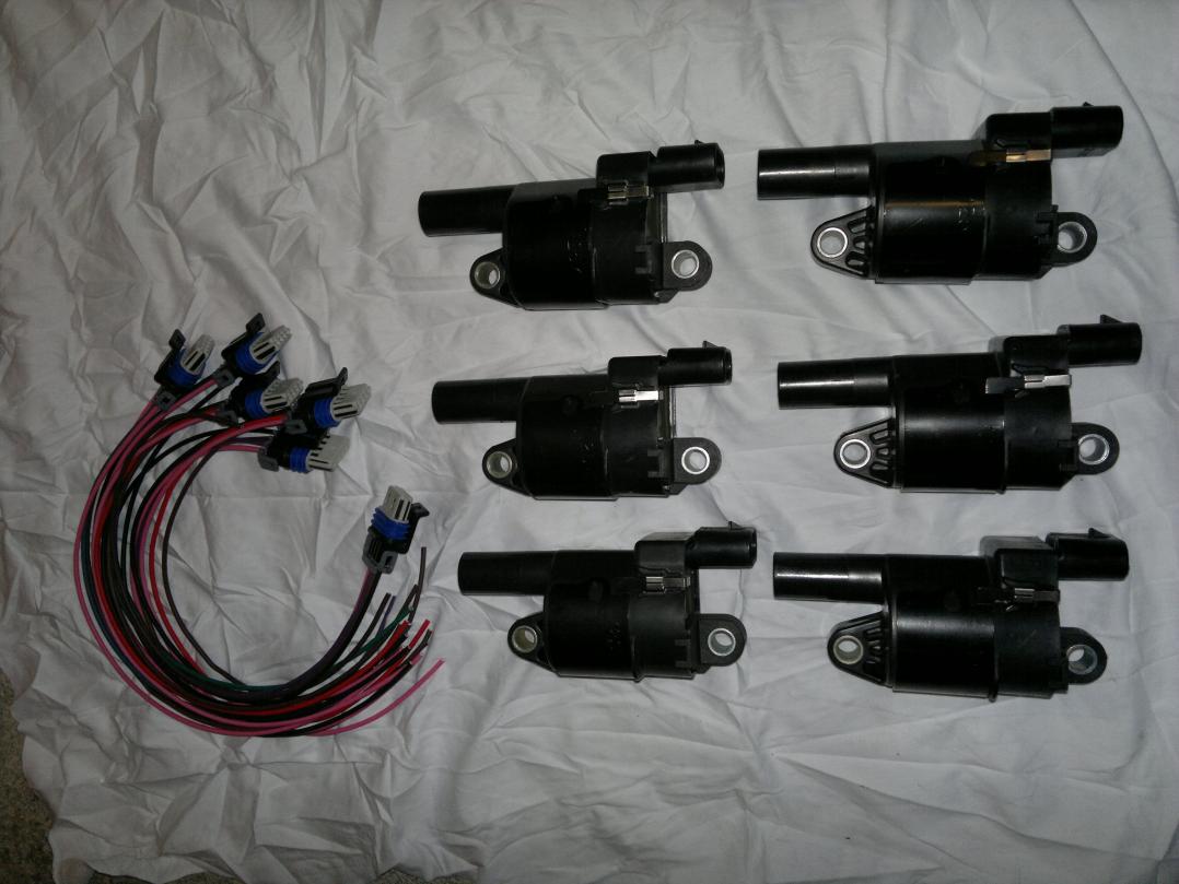

      So heute mal ein paar Teile gekommen :)
      Einzelzündanlage ( stecker , kabel und halteplatte fehlt noch )
      HKS Ölfilter
      Externer Ölrücklauf

      • #93
        Daten zu den Zündspulen?
        • #94
          musste uwe fragen ^^ :)
          • #95
            Hab ich schon
            • #96
              dann erzähl mal :) mit zündungen kenn ich mich zu wenig aus :)
              • #97
                du kranke Sau ;-)
                Hart am Wind!
                • #98
                  Ah so sieht die Zündanlage also aus, hoffe meine ist auch bereits beim Uwe angekommen ;-).
                  • #99
                    Und was sind das jetzt für welche?
                    Und wozu braucht man die? Was können die besser?
                    • AW: Mein neuer Godzilla R32 GT-R by High Import Performance
                      Damit schaffst höhere Leistung. Sind aus ner Corvette.
                      • Verbaut ihr das aus Ueberzeugung?
                        Notwendigkeit ist ja nicht gegeben.
                        Zumindest, sofern sowas wie Splitfire Spulen und ggf. external ignition amp verbaut sind.
                        Oder ist die Anlage schlicht preislich guenstiger, als die ueblichen, erprobten RB-spezifischen Upgradekomponenten wie z.B. Splitfire Spulen?
                          Ja kommst günstiger als mit splitfire plus verstärker. In Holland wir das bei ein paar 1000ps boliden verbaut. Auch z.b. Der r32 von 5star hatte diese Zündanlage verbaut
                          Muss ja nicht genau die Kombi sein. Gibt viele Hersteller guter externer Zündspulen.
                          • Habt ihr Erfahrungen ab wann sowas in etwa nötig ist,bzw nach welchen Parametern?
                            Also im Vergleich zu neuen Originalspulen,oder gleichwertigem?
                            Bzw. wieviel Zündspannung liefern die und wieviel die Originalen?
                              Originale steigen bei etwa 600ps aus. Die Splitfire bei etwa 800ps. Mit Zündverstärker kommst auf 1000plus. Die hier gezeigten externen haben gezeigt das die auch bei 1200plus noch funken.
                              • ah uwe war grad schneller ^^
                                wollte gerade auch das posten :P
                                Gruß Sim
