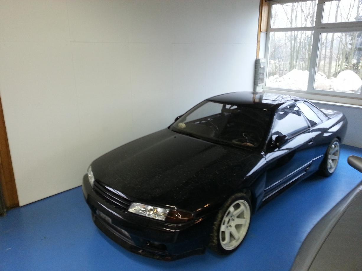

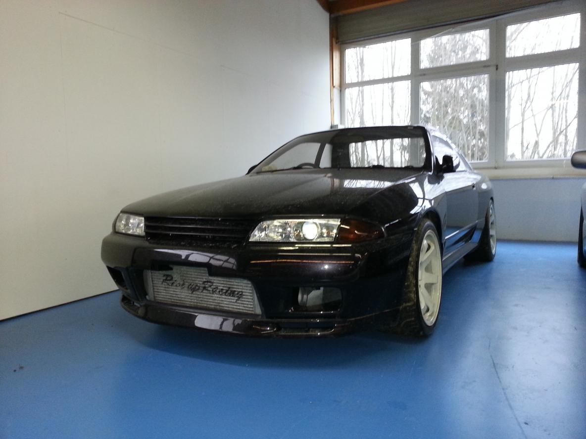

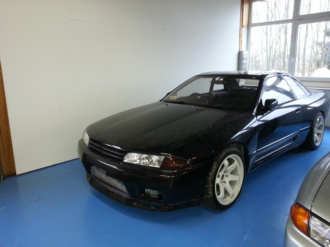

      • So war gestern mal wieder bei meinem GTR :) hab ihn schon richtig vermisst ^^
        Passiert ist demnach noch nicht viel , Stroker kit ist immer noch nicht da , aber nächste woche werden mal die ganzen Kopfteile von Tomei bestellt ^^
        Genaue infos was es genau wird gibts nächste woche.
        Gruß Sim

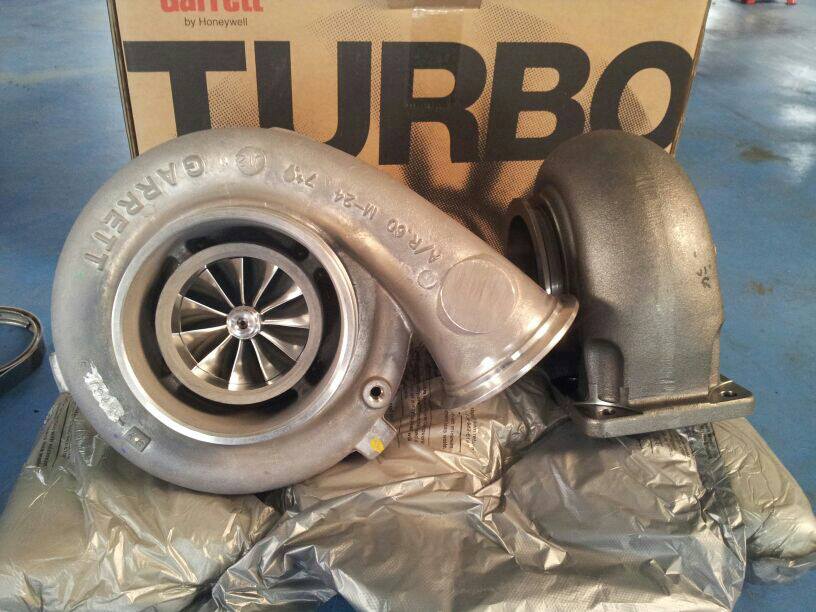

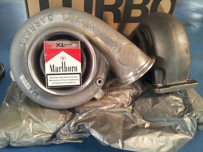

                • So mein Turbo ist schonmal da :)
                  Garrett GTX4202R 1,15AR - 16,3kg
                  Kompressor: Einlass 75,8mm / Ausgang 102,3mm / trim 55 / 0,60ar
                  Turbine: Durchmesser 82,0mm / trim 84 / 1,15ar
                  • Small One?
                    Gruss Andy
                    • Ja ist ein ganz kleiner :)
                      gruß Sim
                      • Wie, nur einer?:))) fettes Teil man...ich wünsch dir Viel Spass.
                        • Ist der große aus der Serie...
                          GTX4202R - bis 1150PS ;-)
                          GTX4294R - bis 950PS
                          • Wieso hast du so eine grosse Abgasseite genommen?
                            Ne Nummer kleiner wär doch sicherlich besser.....
                            • Die 1.15 sind top. Gibt noch 2 stufen größer. Das wäre aber nichts mehr.
                              Soll viertel meile fahren das Fahrzeug.
                              • Ah,o.k.
                                Dachte sollte noch "strassentauglich" sein.
                                Das wird gute Zeite drücken :-)
