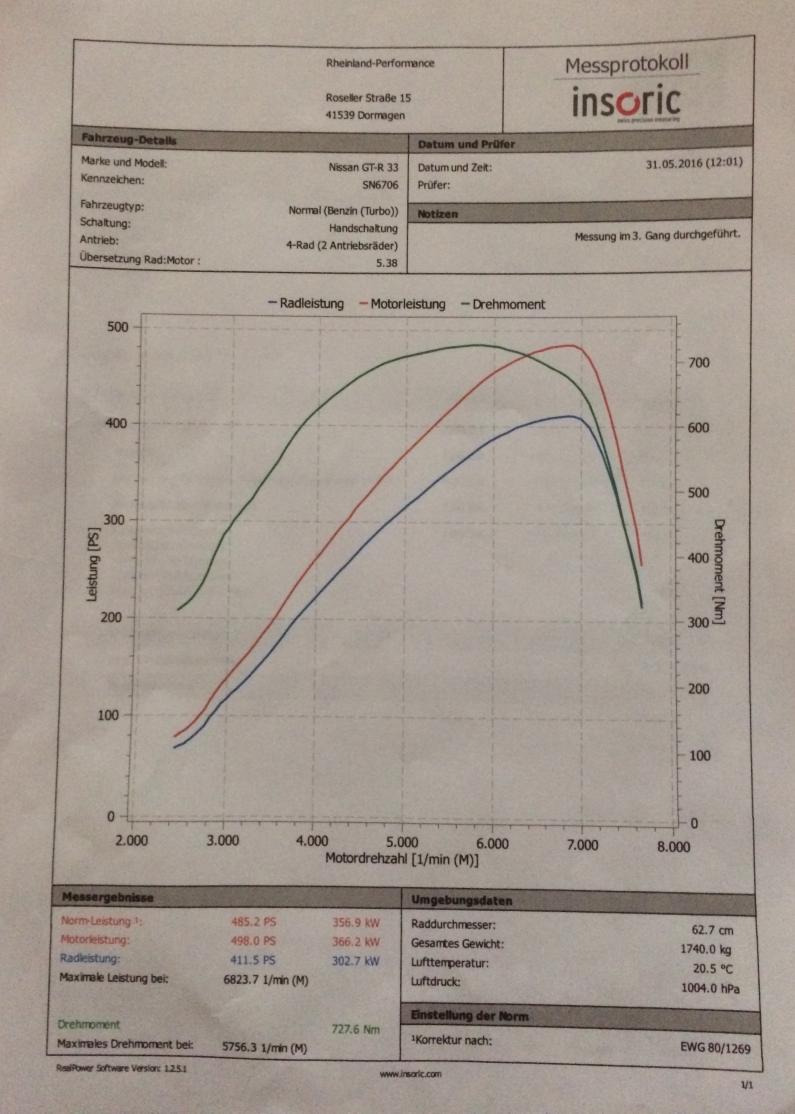

                        Ich setze noch ein Foto des Prüfstandsausdrcks vom meinem Skyline. Somit kann jeder der sich auskennt seine Meinung sagen ob die Kurven ok sind oder nicht. Zur Info, nur der Drehmoment stimmt nicht hat mit der Thomas zusätzlich gesagt.

                          Und bei deinem Prüfstandsausdruck stimmt einiges nicht.
                          Das offensichtlichste ist das viel zu hohe Drehmoment, dann kommt noch hinzu das die Messung laut Vermerk im 3. Gang durchgeführt wurde. Da aber der 4. Gang (außer du hast ein 6 Gang Getrag verbaut, da wäre es gar der 5.) 1:1 übersetzt ist kann man hier sogar davon ausgehen das die Leistung nach unten korrigiert werden muss. Denn wenn du mit einer kürzeren Übersetzung misst wird die Kraft stärker übertragen, wodurch mehr Leistung auf dem Blatt steht als tatsächlich an den Rädern/der Schwungscheibe ankommt.
                          • 5. Gang nicht permanent Vollgas. Nicht garkein Vollgas. Das sind 2 verschiedene Dinge. 5 Gang nicht länger Vollgas heißt für mich nicht Safe. Wenn man mal länger im 5 bzw. höchsten Gang fährt geht EGT hoch z.b. durch Magermapping. Oder er fängt bei der Hitze das Klingeln an. Oder die Kerzen sind zu warm und könnten schmelzen.
                            Das er kurz 1.4 macht ist ok. Das ist ja nur peak und normal. Danach regelt die Ecu dann zurück. So ziemlich jedes Auto peakt. Wenn das die ZKD nicht abkann würde ich den gesamten Druck reduzieren. Also z.b. 1.3 peak und 1.15 hold evtl. bekommt man ihn auch auf 1.2 hold bei 1.3 bar peak.
                            Insgesamt gesagt ist das ein unschöner Fall. Mit solch einer Map würde ich mich nicht zufrieden geben. Ruf Thomas an und gib ihm die Chance nach zu bessern. Ansonsten kann ich dir nur Raten die Map von nem anderen Tuner machen zu lassen. (Es sei aber gesagt fast alle Tuner machen die Arbeit eines anderen schlecht wenn sie diese sehen. Wenn du also jemand anderen drüberschauen lässt sieh das mit ner Portion Abstand und lass dir erklären warum schlecht und was besser gemacht werden muss. Finde es sowieso zum Kotzen das die wenigsten wissen für was sie überhaupt bezahlen.)

                              Wenn die Abstimmung nicht mit einem Passwort gesichert ist, dann kannst du die Datei auch einfach hier veröffentlichen.
                              Wer hat denn Abgestimmt?
                              Man benötigt aber noch Loggfiles um wirklich eine Abschätzung abzugeben.

                                Würde gerne hier die Daten Veröffentlichen aber wie? Die Daten der ECU?
                                Die Abstimmung hat mir der Thomas gesagt wurde von einem Bekannten von Thomas gemacht der öffters Skylines Programmiert. Wer es ist weiss ich nicht.
