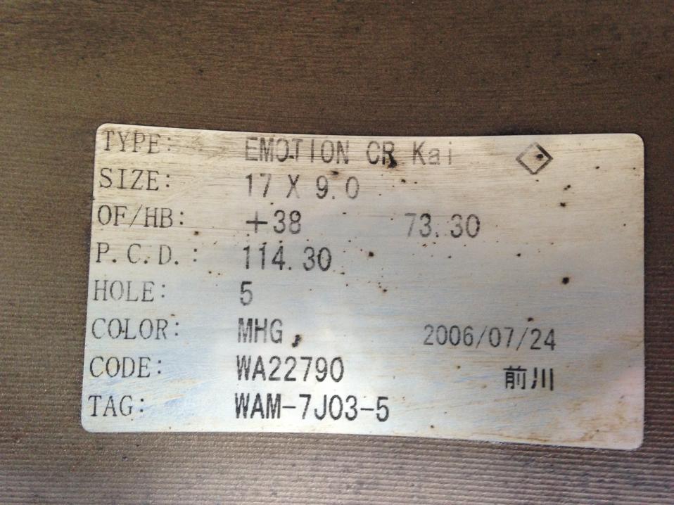

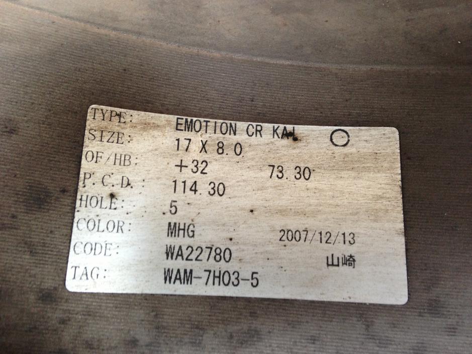

                          Was kann ich auf meinen Felgen für Reifen fahren? Steig bei dem Thema noch nicht so ganz durch.
                          Hatte vor hinten 265x... und vorne 235x.. oder 245x.. geht das überhaupt? ;)
                          Wie ist das vom Fahrverhalten?
                          Auto ist ein R34 GT.
                          hinten Klicke auf die Grafik für eine vergrößerte Ansicht
Größe: 97,8 KB
                          vorne Klicke auf die Grafik für eine vergrößerte Ansicht
Größe: 98,1 KB

                            8,0 Zoll |215 mm |225 oder 235 mm |245 mm
                            9,0 Zoll |235 mm |245 oder 255 mm |265 mm
                            min optimal max
                            Gruß Kevin
