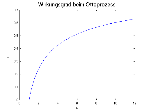

    Verdichtungsverhältnis vs. Wirkungsgrad Otto Sauger
Größe: 3,6 KB
    Wie man sieht tut sich über 12 nichts mehr groß, im Rennbereich hört man bei ca 14:1 auf...
    Und damit bitte zurück zur Hubraumerweiterung, diese ist hier Thema.

          Asche auf mein Haupt ich lag falsch, ist ein Methanol Drag-umbau mit 14,(schies mich tot):1 ... um das nochmal richtig zu stellen. 17n bis 21 sind so typische Dieselverdichtungen. Sry für den Irrtum.
