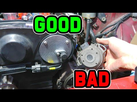

    Kit liegt bei mir und wird vor Ende der Saison probeweise mal verbaut. Wir haben versucht es bei MOT einzubauen, jedoch gab es da ein paar Probleme, welche sich aber lösen lassen.
    Das Kit von MPS sieht wirklich Interessant aus und die Abnahme des Signals am Zahnriemenrad der Kurbelwelle ist pfiffig, jedoch ist es ohne konkrete Tests bisher gezeigt worden. (einen Signaltest bei Umdrehung X auf einer Drehmaschine ist kein testen - sry!)

        Das mit dem Zugang sollte theoretisch kein Problem sein, da laut dem Bild von MPS nur eine Öffnung für die Kabeldurchführung gebraucht wird, ansonsten bleiben Zahnriemenabdeckungen unberührt.

                Problem war bei mir das die Plastik-/Gummiabdeckung die auf der Zahnriemenabdeckung aufgebracht ist, sich in der Dicke unterscheidet zwischen verschiedenen R34 Modellen. Dadurch war der Sensor zu weit entfernt und konnte keine Daten zur ECU liefern. Zusätzlich hatte ich ein Kit geschickt bekommen, welches nicht für den Neo Motor gedacht war, das lässt sich aber umpinnen.
                Ich habe dann NZWiring kontaktiert und habe relativ zügig kostenfrei ein zweites Kit zugeschickt bekommen, passend für den Neo und mit verändertem Sensorabstand. Das erste Kit soll ich erst zurück senden, wenn alles eingebaut ist und funktioniert. Kontakt über WhatsApp immer sehr schnell und sehr korrekt. Auf meinen Hinweis das es momentan mit einem Einbautermin bei mir sehr schlecht aussieht, wurde sehr gelassen reagiert. Kann NZ Wiring also bisher nur empfehlen, Kit selbst ist auch gut verarbeitet, nur die Funktion kann ich noch nicht so einschätzen...

                  Ging soweit ohne große Probleme, wenn man sich an die Anleitung von NZ Wiring hält.
                  Auto sprang direkt an. Zündung konnte auch gut eingestellt werden. Bisher funktioniert es mindestens genauso gut wie der OEm Sensor, jedoch da Saison vorbei konnte ich nur im Stand bischen testen.
