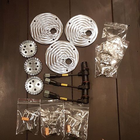

    Hallo Leute,
    ich wollte mal fragen ob schon wer das Trigger Kit von nz Wiring verbaut hat und Erfahrungen mitteilen kann?
    Zudem wäre es auch mal interessant, ob jemandem gravierende Nachteile einfällt, weshalb man davon lieber die Finger lassen sollte. Denn preislich ist das ganze äußerst interessant, jedoch wäre es gut zu wissen, ob damit die Ungenauigkeit des Original CAS bei hohen Drehzahlen entgegengewirkt werden kann, bzw. das der Vergangenheit angehört.

      Sieht aus wie nur ein Kit anstatt OEM CAS aber 3 Sätze. Ändert ja nichts an dem schwingen des Zahnriemen. Beste ist Kit für Kurbelwelle und CAS.
      Ansonsten reicht auch AEM Triggerscheibe im OEM CAS. Wieviel Leistung bzw. Drehzahl soll gefahren werden? Bzw. was für eine ECU

        Ich sehe an dem kit halt den Hauptvorteil, dass die 360° disc inkl. Den über 15jahre alten restlichen komponentrn ersetzt wird. Selbst wenn das triggersystem nur etwas Verbesserung bringt, wäre es für mich das Wert, was beinem kit von ross performance und co. Mir jedoch zu kostenintensiv wäre...
        Ja ist nur für cas fuzzy. Die schwingungen des zahnriemen können damit nicht ausgeglichen werden, das ist aber für viele denke auch nicht relevant aufgrund der gefahrenen leistung.

          Ich finde die Angabe nach Leistung nicht sinnvoll. Das Signal mit einem richtig aufgebauten Triggersystem ist viel besser. Der Vorteil liegt bereits schon in der besseren Abstimmung der Zündung und Einspritzmenge. Mit dem OEM System gibt es Sprünge im Drehzahlsignal, was eine genaue Abstimmung nur bedingt ermöglicht. Man kann damit nicht das volle Potenzial ausschöpfen.
          Den Aufbau des oben gezeigten Systems erachte ich als nicht sehr sinnvoll. Es ist aber sehr billig und erfordert nur wenig Aufwand. Der Nachteil liegt hier bei der reinen Abnahme des Signales an der Nockenwelle. Wenn du Interesse an einem Triggersystem hast, dann kannst du dich gerne bei mir melden.

                Es geht hier nicht zwingend um Drehzahl. Bei der AEM Scheibe oder der OEM Lösung swingt das Drehzahlsignal. Die Folge ist, dass Werte in der Abstimmung abgefahren werden, die nicht den realen Bedingungen entsprechen. Als Ergebnis muss der Mapper einen größeren Toleranzbereich programmieren. Diese Abstimmung kann folglich nicht das ganze Potenzial des Motors ausnutzen. Ich würde als Triggersystem immer ein System mit 2 Sensoren empfehlen.
                Grundsätzlich liegt alles an den Wünschen des Besitzers. Ich würde es lieber richtig machen oder OEM lassen. Man könnte sicherlich ein Triggersystem für den RB25 fertigen. Viel Unterschied zu meinem System kann ja nicht bestehen...
