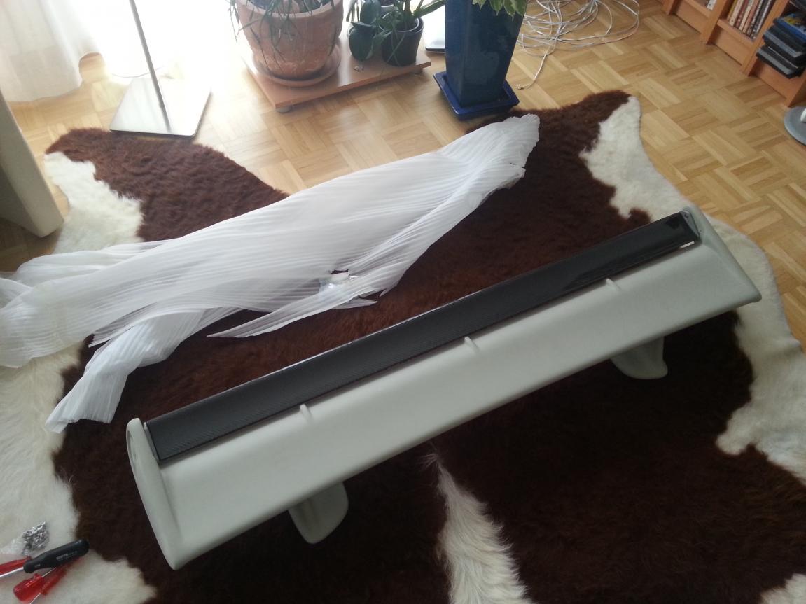

Es geht um ein Heckflügel nachbau.

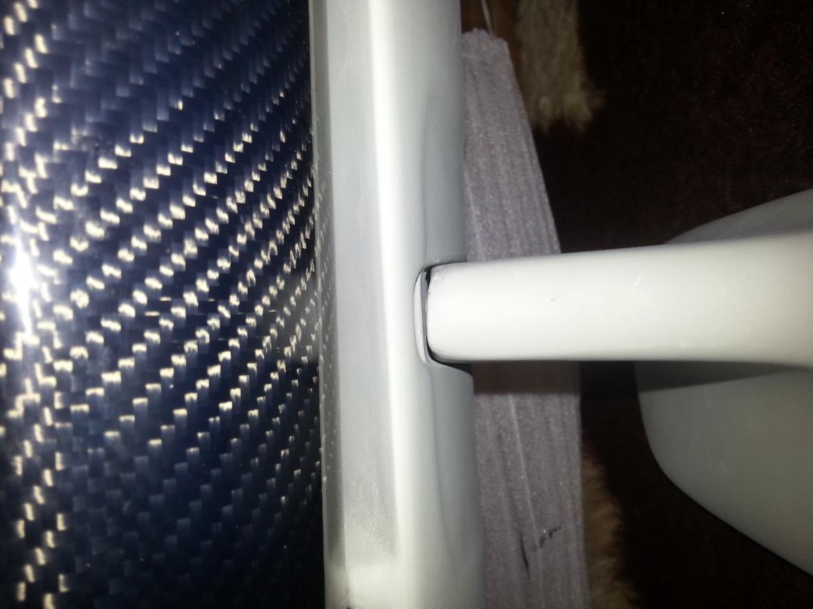

Das Problem ist lediglich das die Legs nicht sauber auf dem Wing sind sprich hat ein abstand von ca 3mm also er sitz einfach nicht sauber.
Heckflügel nachbau... Gut, ich bin einer der wenigen der wohl sagt- Ist nicht schlimm solang er sicher ist. Aber wenn ich schon höre das irgendwelche Abstände von Blade zu Füßen nicht stimmen mache ich mir etwas sorgen ^^. hast du evtl ein Bild?
