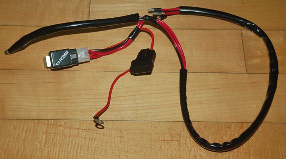

        Er will der Benzinpumpen-Steuergerät umgehen denke ich.
          Tomei bietet sowas an:

            Haben das Problem bereits gelöst. Dazu haben wir einfach das Massekabel (welches ja über das FPCM gesteuert wird) relativ nah an der Pumpe durchtrennt und auf die Karosserie gelegt. Sieht jetzt sauber aus und ging schnell, und bei Bedarf jederzeit rückrüstbar.

              Sowas für 90$ bei Tomei zu kaufen ist fast schon lächerlich, in jedem Fall ist der Preis aber eine Frechheit.
              Reichelt.de -> max 10EUR inkl Versand
                Löst das denn das Problem ? Geht ja eigentlich darum, dass die Pumpe direkt von der Batterie versorgt werden soll und nicht mit einer Leitung, wo du schon Spannungsabfall durch das Bordnetz hast. Daher ja auch das Relais. Ob das allerdings wirklich noch so viel bringt wage ich auch zu bezweifeln...
                Der Preis von Tomei ist aber echt eine Frechheit. Sowas kann man sich locker selber basteln.
