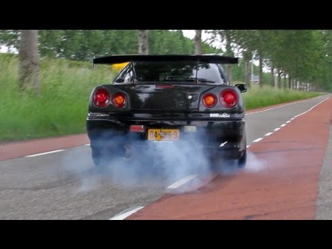

    oder dieser hier. Nur zur Info, des ist kein Greddy Type R, sondern Turbo-Flutter...

                      Hat jemand eine Ahnung was das für eins sein Könnte ?
                      Finde das Pfeifen einfach richtig nice =D
