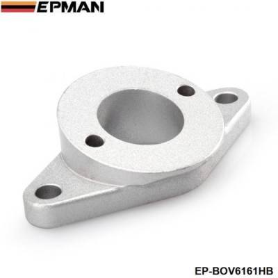

    Flansch für Blitz BOV
Name: Flange Blitz.jpg
Größe: 10,5 KB
    -> Kann ich das hier bestellen ?

    dem Flansch, keine Ahnung. Sieht aber irgendwie nicht richtig aus. Downpipe kannst du z.B. die von JapSpeed

      Ja bei der Flansch ist irgendwie jeder verwirrt, deswegen finde ich auch keinen passenden.

            Welches Blitz willst du denn verbauen?
            Ist auf jeden Fall der Richtige für das DualDrive.

              Ja genau Dualdrive ! Danke, habe die Flansch grade bestellt.
