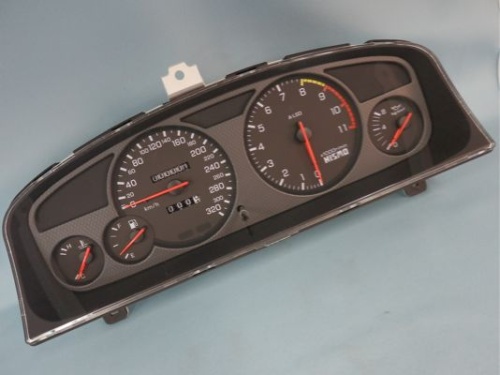

              Ist denn der Nismo Tacho vom GTR 33 Kompatibel wenn man den jetzt in den in den GTST Spec 1 rein macht?
              http://www.nengun.com/nismo/combo-meter-skyline-r33
              Wenn ich jetzt den Beschrieb lese steht das ja so oder sehe ich das falsch?

                  Ist denn der Nismo Tacho vom GTR 33 Kompatibel wenn man den jetzt in den in den GTST Spec 1 rein macht.
                  Ja, so wie es in der Beschreibung auch steht. Du verlierst nur die serienmäßige Ladedruckanzeige des Originaltachos, da diese nichtmehr im Nismotacho vorhanden ist.

                    Aber auf der Nismo Seite selbst steht wieder nur für GTR
                    • #40
                      Funktioniert.
                      • #41
                        Kann ich bestätigen das es funktioniert. Ich selber habe auch einen R33 GTR Nismo Tacho im GTST und er läuft tadellos.

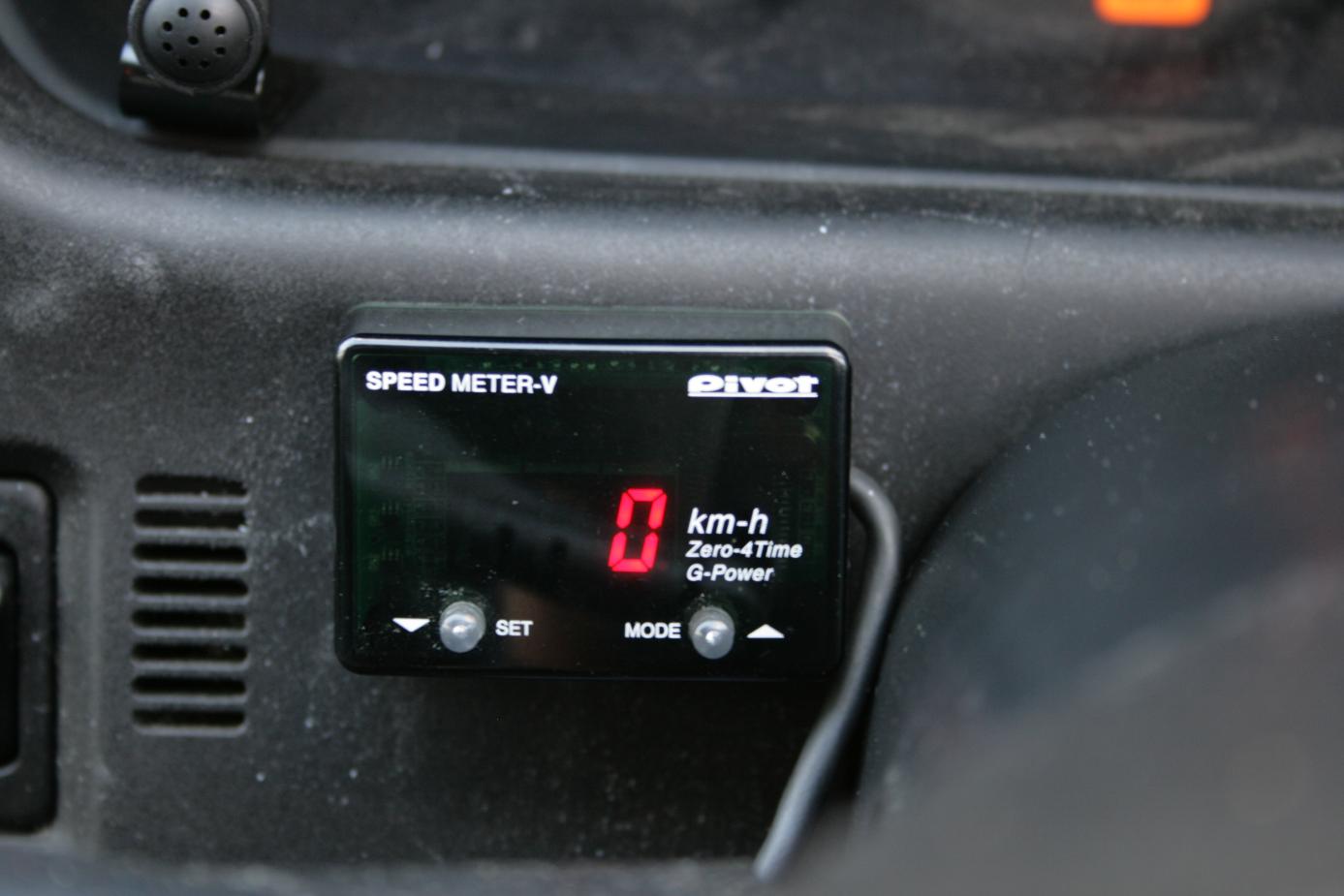

                                Hallo Manu, lange hats gedauert. Ich hab dich aber nicht vergessen. Hier ein Bild. Man kann zwischen G Kräften und km/h umschalten.
                                Natürlich auch für alle anderen Interessierten.
