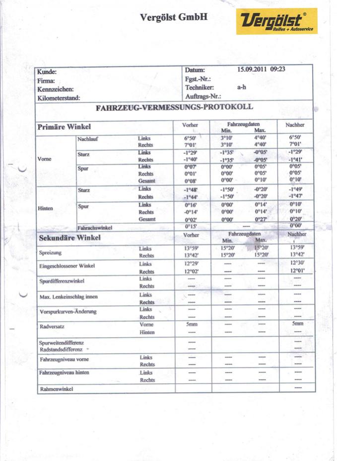

            Hiho!
            Stani, das is ein Impul Bodykit kein Uras ^^
            Das seltsame ist eigentlich noch, das ich ein gesperrtes diff drin habe, welches Daniel aka Traumtänzer bestätigen kann.
            Ansonsten ist es ein Tein Fahrwerk. Welches weiß ich aber nicht.
            Vielleicht kann man das ja laut Kennzeichnung im Schein rausfinden.
            Anbei noch den Abschnitt mit der Kennzeichnung vom Tein und das Fahrzeug Vermessungsprotokoll
Größe: 37,7 KB
Größe: 75,4 KB
            Hoffe das du damit in irgendeiner Form etwas anfangen kannst!
            Grüße Harry
