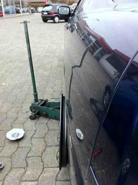

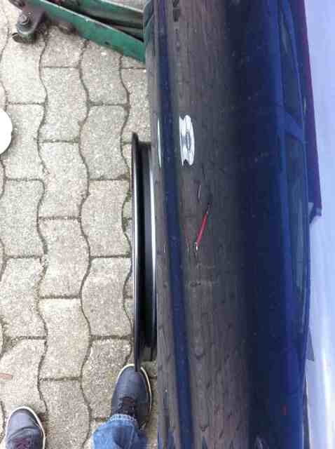

                          Ich hatte mal 9,5" ET30 bei mir drauf:
Größe: 46,0 KB
Größe: 49,1 KB
                          Stand ca. 2 cm raus die Felge
