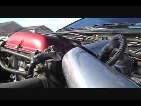

              Bei dem Video kann man es sehr gut hören und es ist nicht so gut für den Motor
