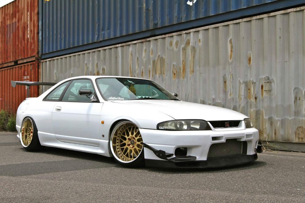

        Gemessen daran, dass viele hier wirklich mega viel an ihrer Karre gemacht haben, is meiner eher seriennah, richtig. Halt tiefer und ein paar Sachen. Die Felgen die drauf sind, sind nich so mein Fall obwohl sie schon passen irgendwie, aber Gold mit bei. Nä ^^
        Hab jetzt auch schon oft gelesen, dass es gar nich soo einfach is, an die passenden Dinger ran zu kommen wegen Lochkreis und Nabe und so Sachen. Klar, auch nich unmöglich, aber auf jeden Fall umständlicher.
        Auch oft gesehen hab ich, dass diskutiert wurd, welche Felgen auf ne weiße Karre. Geil wärs, wenn ihr ein paar Bilder diesbezüglich hab, da ich keine schwarzen Dinger drauf machen will, aber nich so recht weiß bisher. Also wer nen weißen fährt, gerne ma ein Pic dazu, danke :)

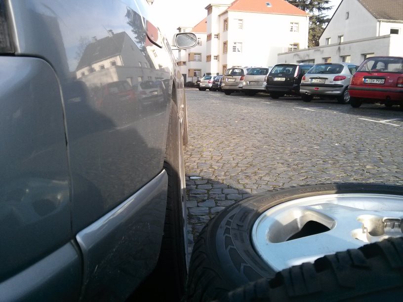

            Aktuell habe ich auf 17x9 ET 17(!) 225-45-17. Passt locker. Wagen ist aber trotz Gewinde noch nicht tiefer gelegt.
            Ich würde hinten aber gerne 245-40-17 fahren. Passt das noch ohne Kanten umlegen ?
            Der Wagen steht aktuell noch was hoch. Felgen sind mehr oder weniger bündig.
            Denke, dass ich den noch ca. 20mm tiefer schraube. Würde ich aber notfalls lassen, wenn dafür die 245er ohne Kanten umlegen passen würden.

                Hey. Danke dir. Schönes Bild :). Kanten nicht umgelegt ?
                Ich glaube du hast ET35 auf 17x9, oder ? Da dürfte dein Reifen was weiter innen stehen.
                Daher meine Befürchtung, dass es bei mir was eng wird. Bei mir steht der Reifen dann weiter raus.

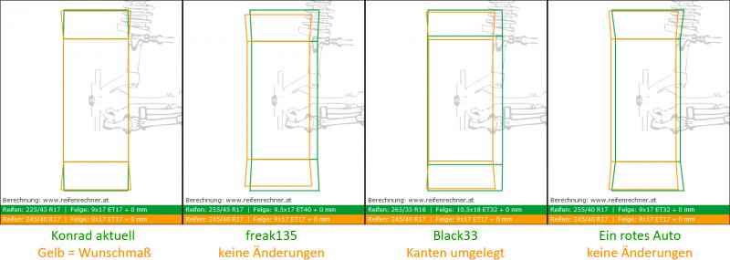

                      ich hab vorne 235/40 auf ner 9,5x18 et32 +10mm spurplatten und hinten 265/35 10,5x18 et32. lediglich hinten sind die kanten umgelegt
                        Ich fahre hinten 255/45 R17 auf ner 9,5x17 Felge mit ner ET 40. und vorn 225/40 R17 auf ner 8,5x17 Felge und 5 mm Spurplatte und ist nirgends bearbeitet. und von der Tiefe her genauso tief wie bei Ein rotes Auto.

                          @EinRotesAuto: Ich habe mir deinen Scan nochmal angeschaut. Hast wohl ET32.
                          Wenn ich eure drei Maße mit meinem Wunschmaß vergleiche liege ich am Nächsten bei Black33, was für mich wohl Kanten umlegen heisst . Siehe Bild:
