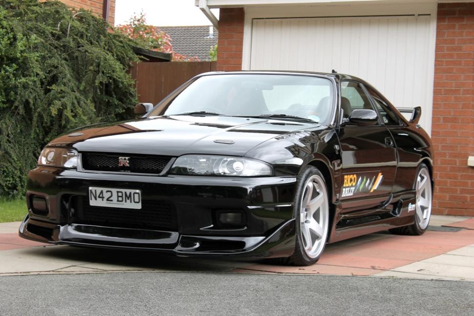

Moin, gibt es mittlerweile schon jemand der den R33 Xenon Scheinwerfer auf 25 Watt Xenon ohne Waschdüsen und Niveauregulierung verbaut und auch TÜV-Stempelchen bekommen hat?
Hatte das bei den Importeuren gelesen, dass die nur Halogen verbauen.
Bei Hella auf der Seite hab ich ebenfalls gelesen, dass nach europäischem nur komplette Xenon-Scheinwerfer nachgerüstet werden dürfen. Der Artikel ging aber um 35 Watt Xenon.
MFG Fabian
Das ist technisch trotzdem nicht möglich. Schon mal wegen Links und Rechtsverkehr. Aber auch wegen diverser anderer Sachen.
