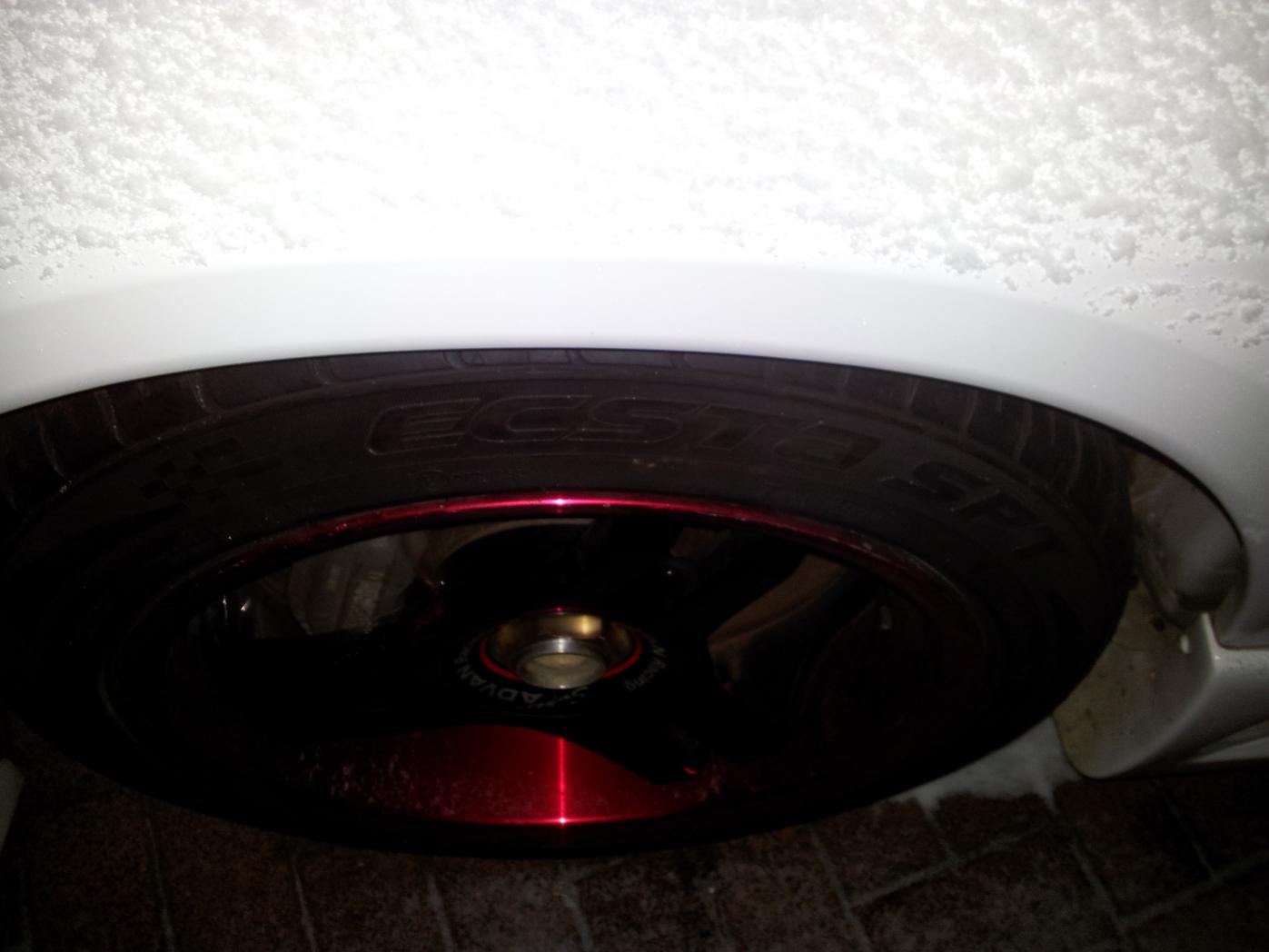

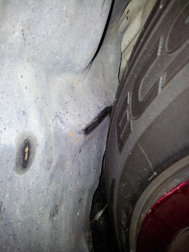

                        So, hab jetzt nochmal Bilder gemacht von den Rädern und reifen..
                        Also das ist vorne rechts (Fahrerseite) Wenn ich ganz nach links einschlage.

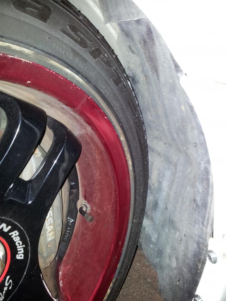

                        Das ist immernoch Fahrerseite, wenn ich ganz nach Rechts einschlage dann an der hinteren kante.
Größe: 95,2 KB

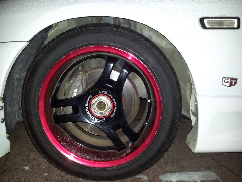

                        Das wäre die draufsicht, also ein bisschen Könnte ich mit Spurplatten noch rausholen,5mm sind wie gesagt bereits verbaut, allerdings bin ich jetzt schon sehr kurz mit den Ori. Radbolzen und muttern, also denke ich mal bei 10mm Platten pro seite müsste ich schon welche mit eigenen Radbolzen nehmen denke ich ? !
Größe: 81,8 KB
                        Und hier ist zu guter letzt noch ein Bild vom Linken Rad, da ist das Radhaus hinten bereits entnommen, deshalb siehts auch so (Luftig) aus ;)
Größe: 94,1 KB
