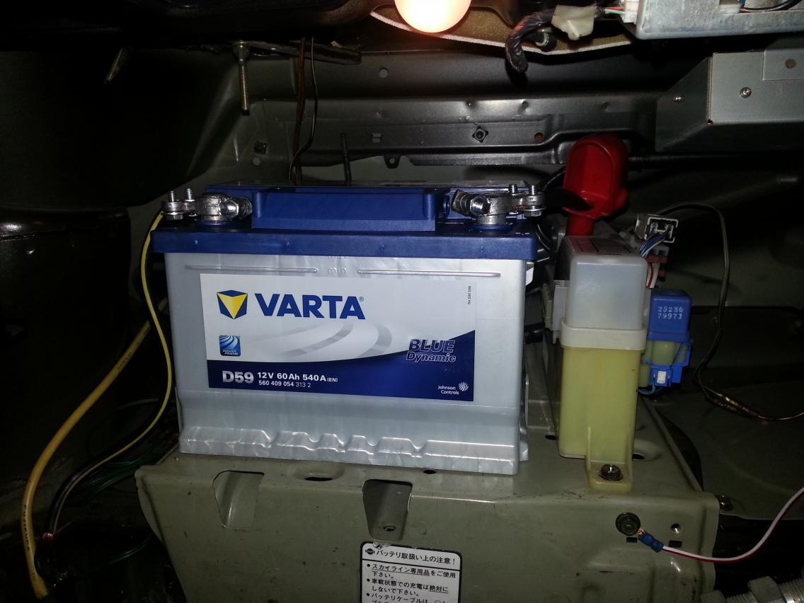

      Also ich hab ne glaub 65A Deta drin; passt FAST ganz genau, musst lediglich am BatFuß ein klein wenig wegfeilen, wirklich nur 1 mm oder so
        Meine Varta. Andere Polklememen und fertig. Passte gerade so.

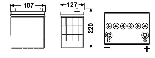

          Lt. Wellenbrecher passt die Exide Excell EB356 35Ah Batterie, P&P. Die Höhe von 220mm schließt die Pole mit ein, weshalb ich etwas verwirrt war.
Größe: 22,0 KB
          Ich werde trotzdem nochmal anderweitig schauen, da ich keinerlei Erfahrung mit dieser Marke habe. Wenn ich aber sonst nichts finde, wird es die wohl werden.
