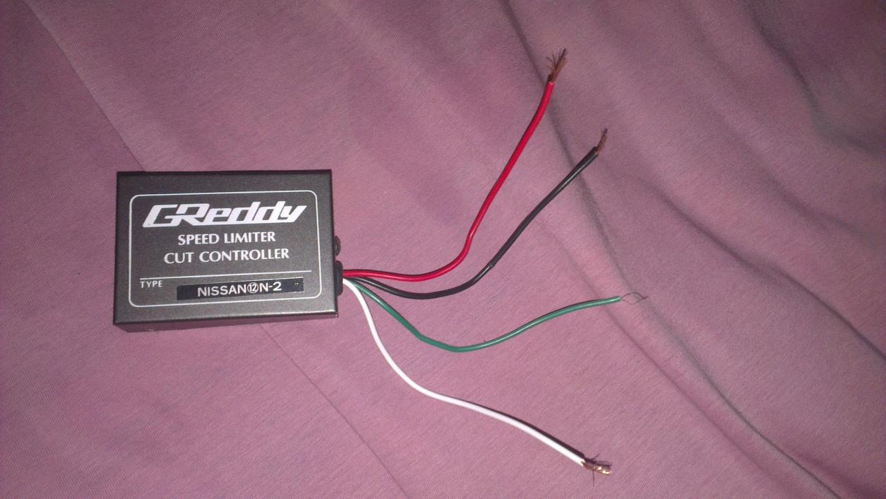

                Servus
                ich suche jemand der diesen Greddy Speed Limiter Cut Controller verbaut hat oder sich damit auskennt. Ich habe ihn billig bekommen, es war aber kein Anschlussplan dabei und im Internet finde ich auch nix.
                Ich gehe mal davon aus, dass das rote Kabel an +12V und das schwarze Kabel an Masse geklemmt wird, nur mit den anderen beiden weis ich es nicht. Kann mir da jemand helfen?

                  Tadaa
                    Das hab ich auch schon gefunden aber ist leider der Nachfolger. Sieht man 1. An den kleinen Schaltern Links und 2. An den Kabelfarben
                      Ja meinste da is so viel anders???
                      Unter anderem hab ich grad gelesen N1 - manuell N2 Automatik
                      Auch schon gewusst?!
                        Ne viel anderster wird es nicht sein aber Ich weis nicht ob das weiße Kabel Speed Signal ecu ist oder das grüne.
                        Ne wusste Ich nicht, Der Verkäufer meinte damals das es in einem schaltwagen verbaut war. O.o
                          Hm is auch nie sicher was die da so quatschen
                          Guck ma zb hier; aber da steht blau nicht belegt; woanders steht ja immer yellow is optional; würd das so ma testen

                            Ich bin mir halt nicht sicher ob Ich was falsch machen kann wenn Ich es falsch herum anschließe.
                            Ja super, habs Grad gesehn -.- da muss Ich den Verkäufer nochmal kontaktieren. Weil Ich habe extra gefragt gehabt ob es in einem Schalter oder Automatik verbaut war, und da meinte er in nem Schalter...
