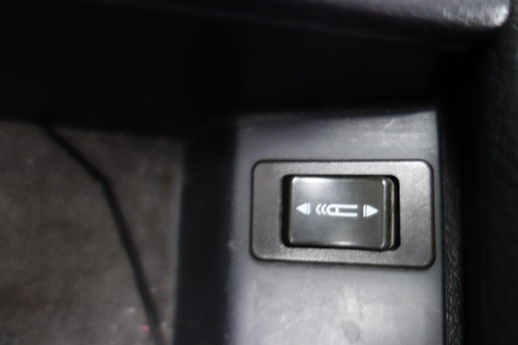

    Und weiß jemand wofür dieser Knopf ist? Daniel vermutete für eine Antenne, die nicht mehr verbaut ist. Von jemand anderen hörte ich, dass es eine Parkantenne ist, die aber scheinbar auch nichtmehr da ist.

    Bei dem Knopf Schalter kann ich dir nicht helfen.

      Wenn ich nicht Irre hatte der R32 GTS(-T) eine ausfahrbare Antenne. Dafür dürfte auch der Knopf sein. ;-)
