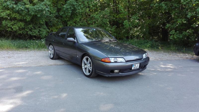

    Seit ein paar Monaten hab ich einen Nissan Skyline HNR32 GTS4 RB20DET in der Garage stehen ;)
    Importiert und getüvt wurde er von Nightspeed Racing Service.
    Da nun die Sonne n bisschen höher steht, hab ich ihn letzte Woche angemeldet und bin jetzt um die 250km gefahren.
Größe: 65,8 KB
    Die Harzrunde die ich sonst mit meiner Ducati absolviere hat der kleine gut überstanden.
