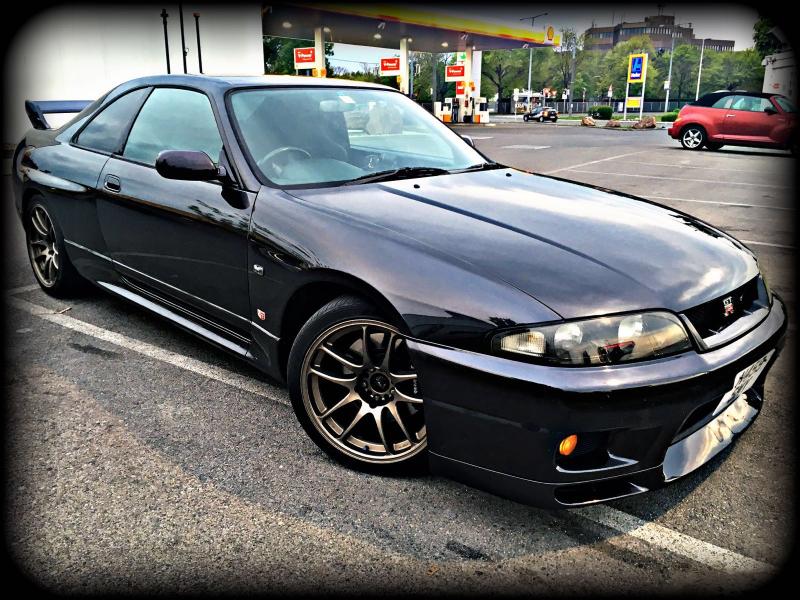

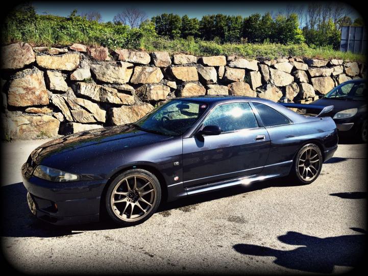

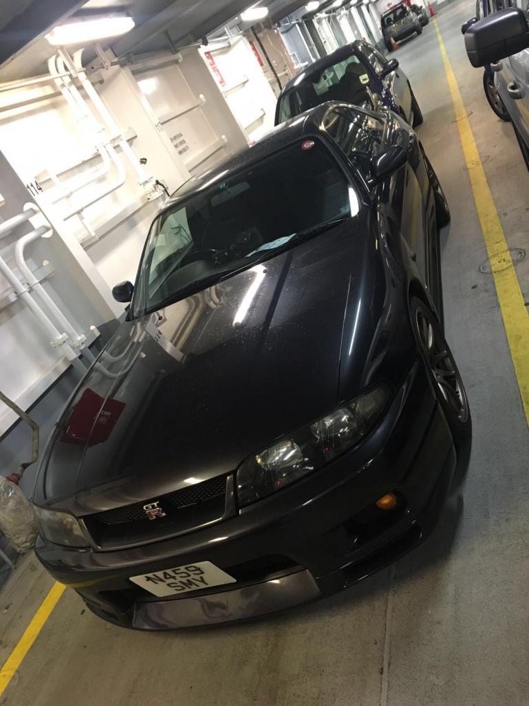

    Hi an alle,
    erstmals danke für die ganzen Anleitungen und FAQ's echt cool gemacht !!!
    Zu mir und dem Auto. Ich habe das Auto von Troque GT aus England gekauft und bin dann selber damit nach Österreich gefahren.... Hatte unterwegs null Probleme, was mich bei nem 20 Jahre alten Auto schon beeindruckt.
    Auto ist bis auf Catback, Felgen, Tein Federn und Turbotimer soweit Serie. (hat sogar noch die OEM Airbox)
    Werde jetzt meinen Kampf mit den Österreichischen Behörden beginnen....
    Habe zuvor schon US Autos zugelassen und hoffe das der GTR nicht viel schlimmer sein wird.
