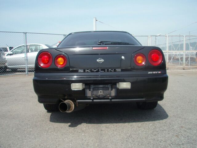

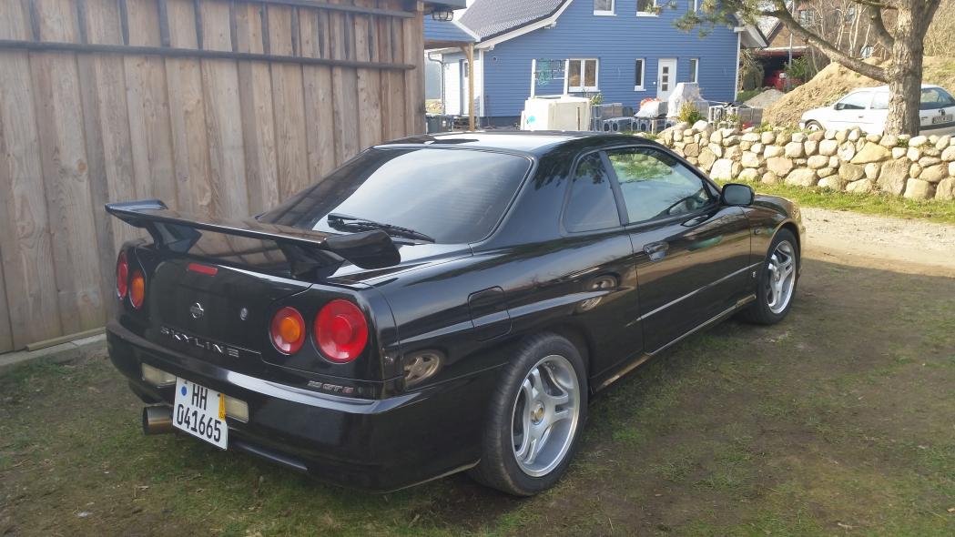

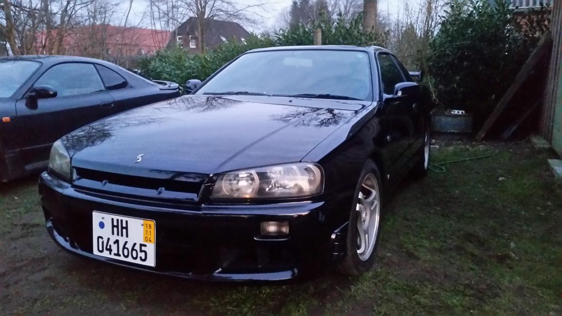

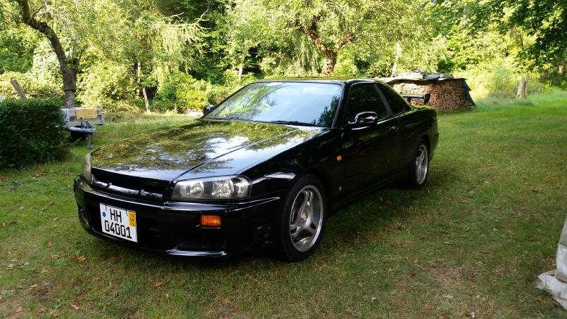

    Moin Moin,
    Ich bin Danny 24 Jahre alt und komme aus Eckernförde. Bin gelernter Anlagenmechaniker Saniät Heizungs und Klimatechnik und immer noch in diesem Beruf tätig. Letztes Jahr habe ich mir einen schwarzen R34 GTT zugelegt. Fast Serie bis auf Cusco Gewindefahrwerk, Sportluftfilter, 3'' Abgasanlage ab Kat. Inzwischen sind weitere Teile verbaut worden. Liste werde ich bei gelegenheit mal aufführen. Pech hatte ich auch schon reichnlich gehabt ( Turboladerschaden) Turbo Ist jetzt der 400ps Lader von MPS drin. Aktuell hängt das ganze Projekt fest, da ich ein Zylinderkopfdichtungsschade habe ( Zylinder 6 Steht voll mit Kühlwasser) Dazu bräuchte ich mal ein paar infos Ob es sinn macht gleich ein bisschen mehr Dichtungen zu tauschen zu tauschen. Gleich auf Stehbolzen umrüsten? Zahnriemen?, Umlenkrollen? Wasserpumpe? Naja Dazu Später....
    Achja und ich habe immer noch kein TÜV :D :D
