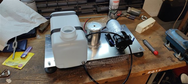

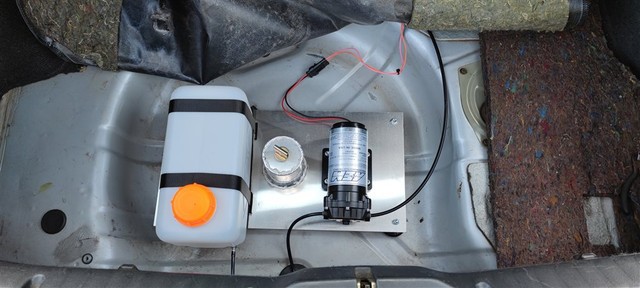

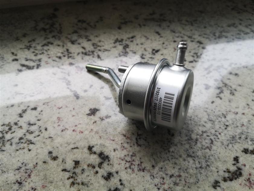

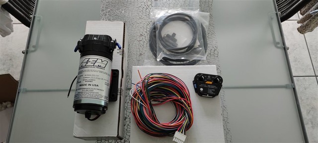

    Grüßt euch, diese Saison kam eine 1,5-bar Druckdose in den Hobel und eine Wasser-Methanol-Einspritzung von AEM im "Stealthlook". :)

    Die Abgastemperatur ist um etwa 50°C gesunken, Zündung wurde bisher um 2.5° optimiert. Der Wagen läuft echt gut und ich bin sehr zufrieden. :)
