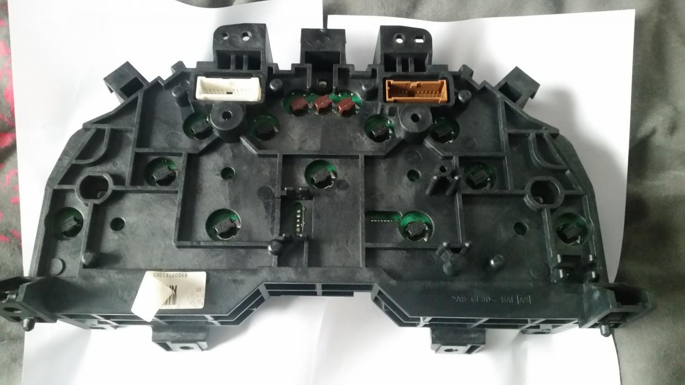

Größe: 88,9 KB
ID: 571127Klicke auf die Grafik für eine vergrößerte Ansicht
Größe: 91,9 KB
                          Habe jetzt das Tacho ausgebaut, soweit ist nichts zu sehen.
                          Leider sitzt dahinter noch ein Gehäuse, es sieht danach aus,dass das Gehäuse von vorne angeschraubt ist.
                          Dafür müsste ich die Tachoscheibe erst abbauen, kann ich die Tachonadeln promlemlos abziehen und nachher auch wieder richtig dran stecken? Weiss das einer?
                            Und es saß kein Zusatzmodul oder ähnliches hinter dem Tacho ? Kein Kabel am Stecker manipuliert ?

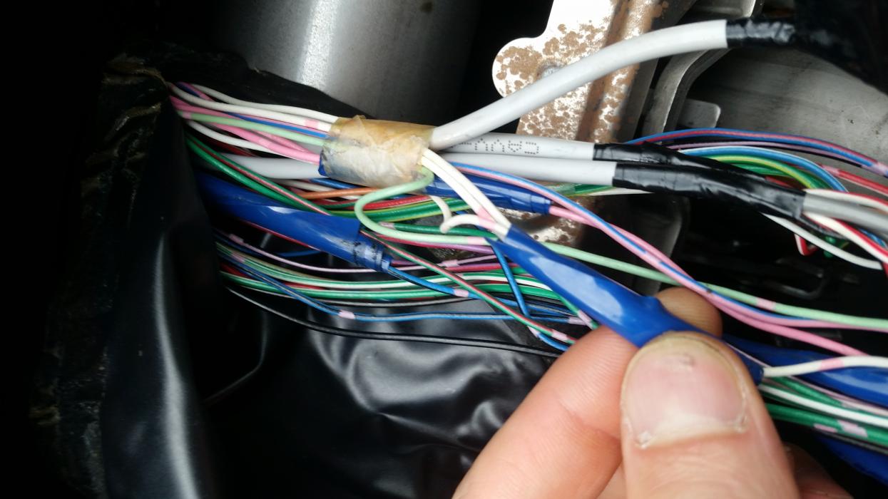

                              Nein, nicht direkt. Auf dem zweiten Bild sind in der Mitte 6 Lötpunkte zu sehen, es ist zu erkennen das da bereits einer Hand angelegt hatte, die Lötpunkte sind nicht sauber und der Kunststoff vom Gehäuse etwas angeschmorrt, wahrscheinlich vom Lötkölben.
                              Weiter am Kabelbaum ist zu erkennen das da mehrere zusätzliche Kabel angeschlossen wurden. Die laufen dann zu einer kleinen Schalter, der Vorbesitzer sagte das es was zur Einstellung der zusätzlichen Alarmanlage von Clifford sei... kann damit nicht viel anfangen.

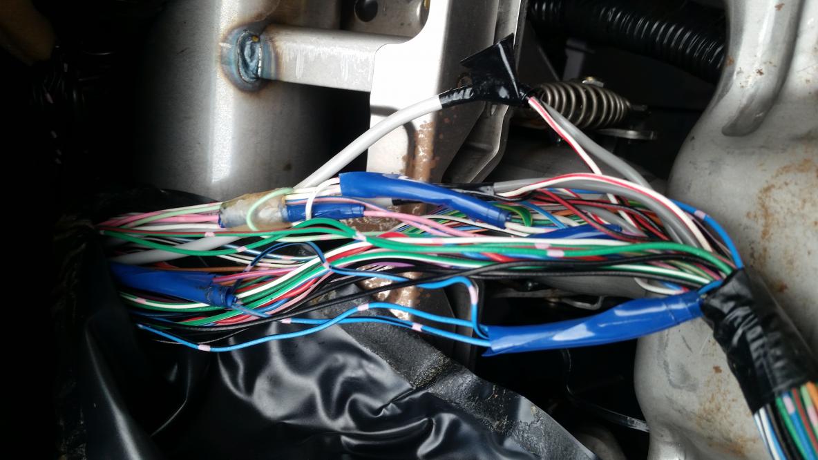

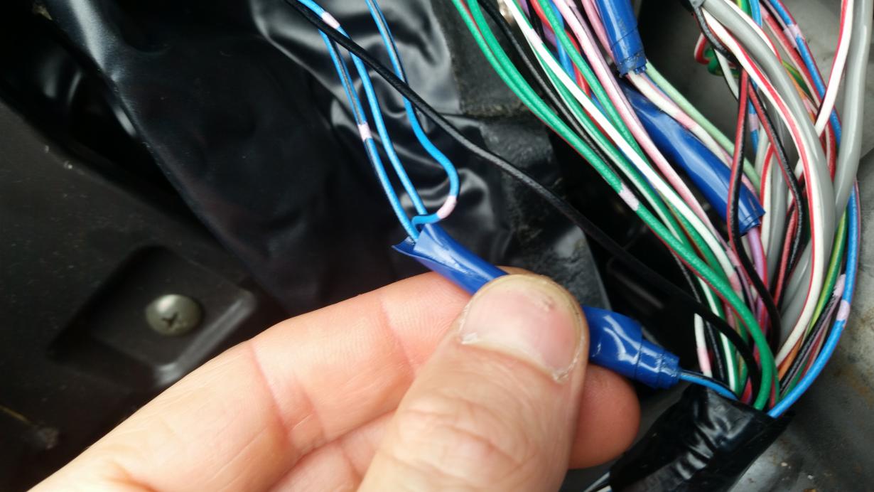

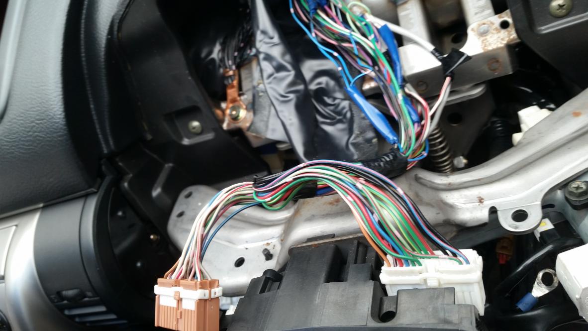

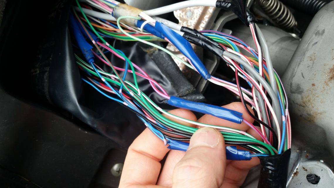

Größe: 97,3 KB
ID: 571129Klicke auf die Grafik für eine vergrößerte Ansicht
Größe: 97,7 KB
ID: 571130Klicke auf die Grafik für eine vergrößerte Ansicht
Größe: 94,6 KB
ID: 571131Klicke auf die Grafik für eine vergrößerte Ansicht
Größe: 95,6 KB
ID: 571132Klicke auf die Grafik für eine vergrößerte Ansicht
Größe: 99,9 KB
                                Hab Fotos von dem Kabelbaum gemacht der zum Tacho führt, eventuell kann ja einer was mit den Farben anfangen..
                                da sind mehrere Kabel abgezweigt und mit blauen Isolierband umwickelt..
