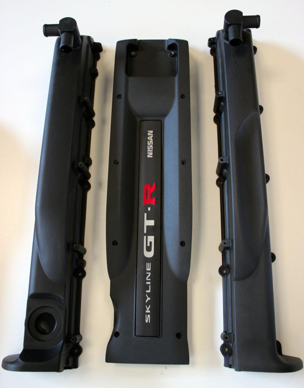

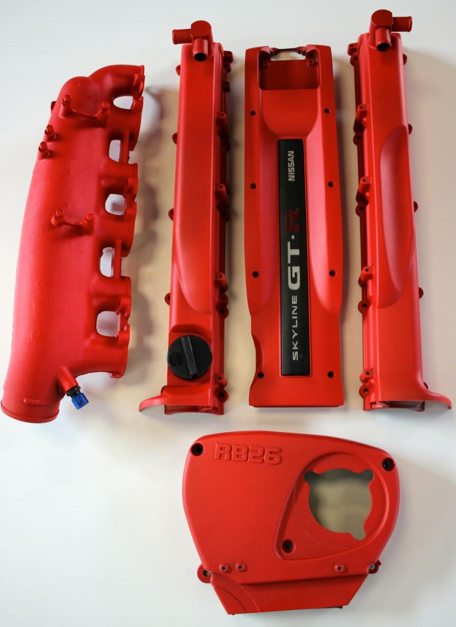

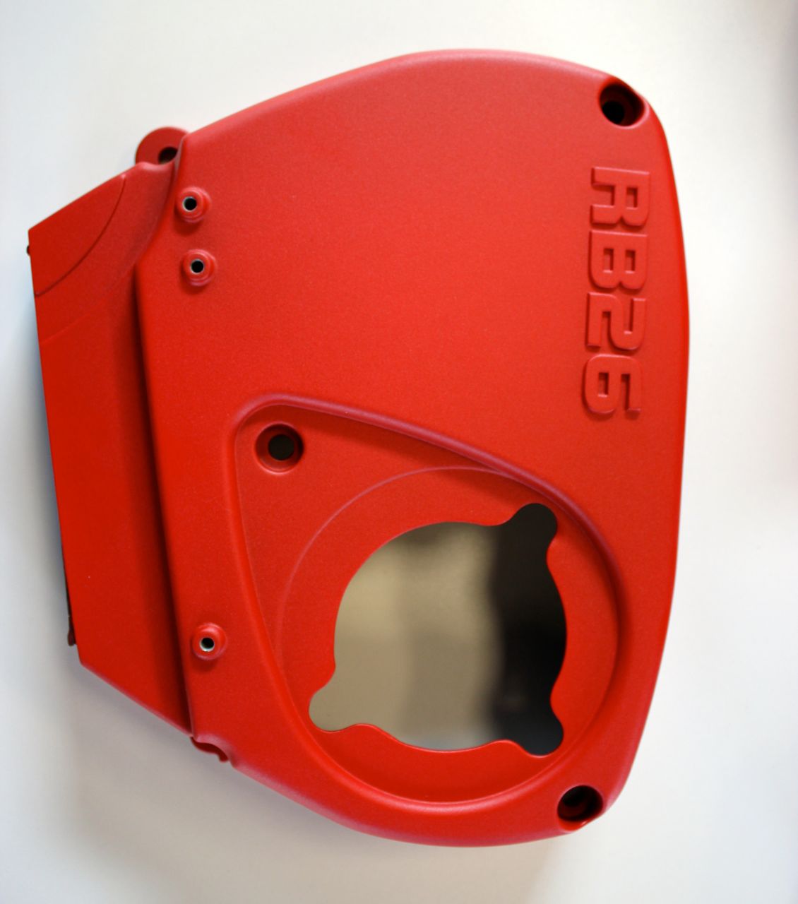

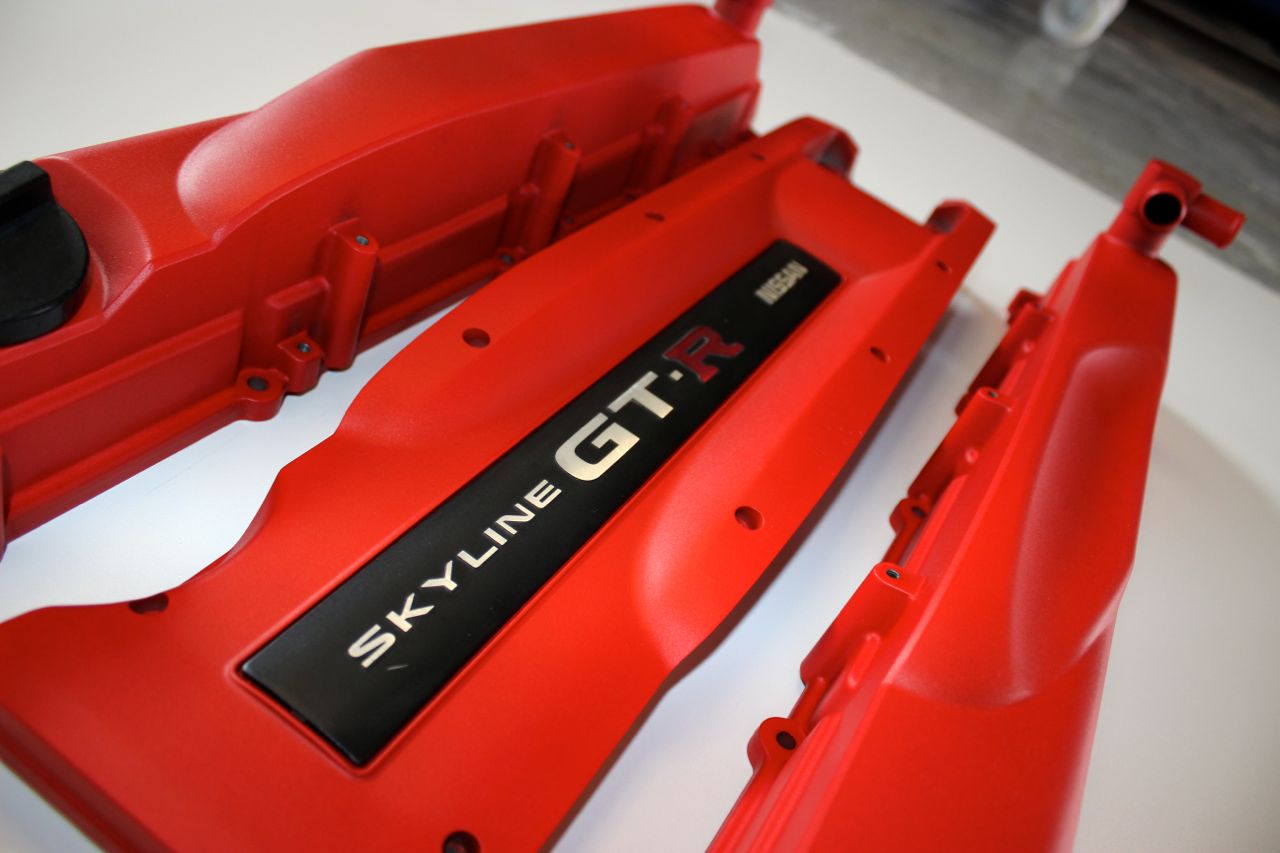

Sandstrahlen sowie Pulverbeschichten von kleinteilen
Achsteile werden mit einer rostschutz grundierung gepulvert erst und dann mit Farbe. DIE sind nicht fuer unseren GTR aber unser bekommt die selbe Farbe ;)...
