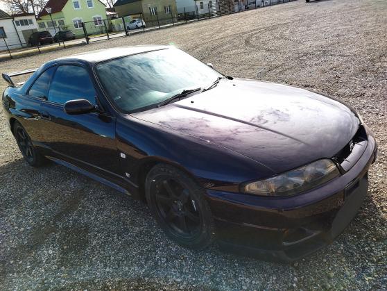

Auf den ersten Anblicks schaut der Wagen ganz ok aus. Zumindest besteht er die 3 Meter - Prüfung:
Kurz gequatscht und dann habe ich mir das Auto im Detail angesehen. Leider war das Auto nicht wie beschrieben um es vorsichtig auszudrücken.
Lackierung:
Die Lackierung ist vielleicht 1-2 Monate alt. Recht viel älter kann sie nicht sein, da er den Wagen erst Ende September geholt hat. Zerlegt hat, und dann neu lackiert.

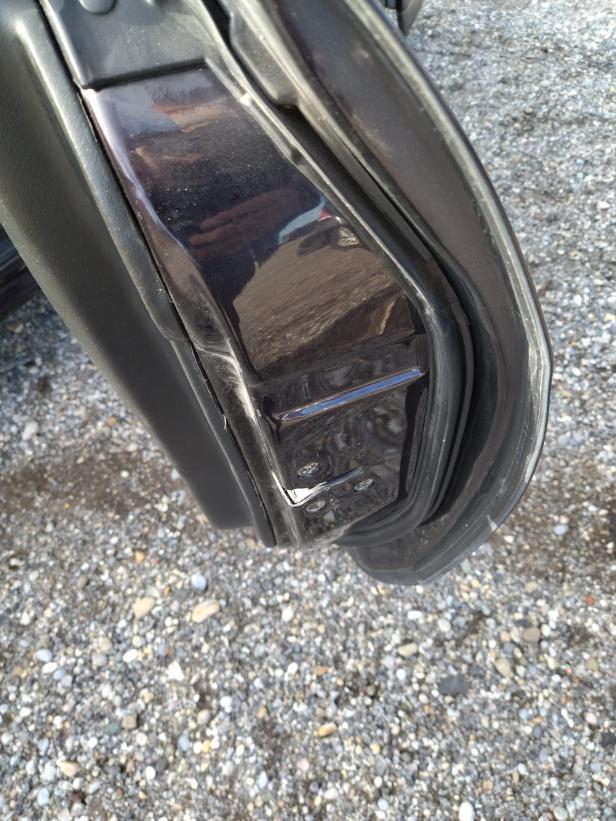

Die Qualität der Lackierung ist eher schlecht. Der Lack blättert an den Dichtungen schon wieder ab. In den Türen sieht man den Sprühnebel weil nicht richtig lackiert wurde und schlecht abgeklebt wurde.
Zusätzlich dazu gibt es an einigen Stellen Orangenhaut und Läufer.

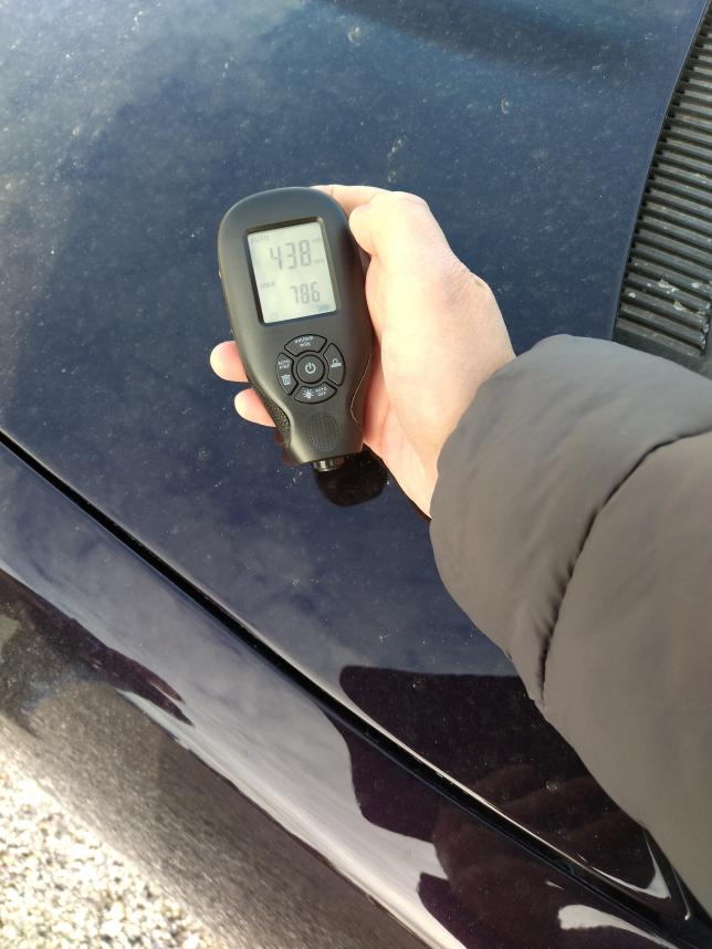

Dicke zwischen 440 µm und 800µm. Dabei muss ich dazu sagen, dass ich mit einem Amateurgerät getestet habe und wohl die Schwankungen noch größer sind. Also eventuell an ein paar Stellen weniger und an ein paar Stellen noch mehr. Ich hab nicht zu viel Zeit in das Lackmessen investiert, da Augenscheinlich schon etwas Pfusch dabei war.

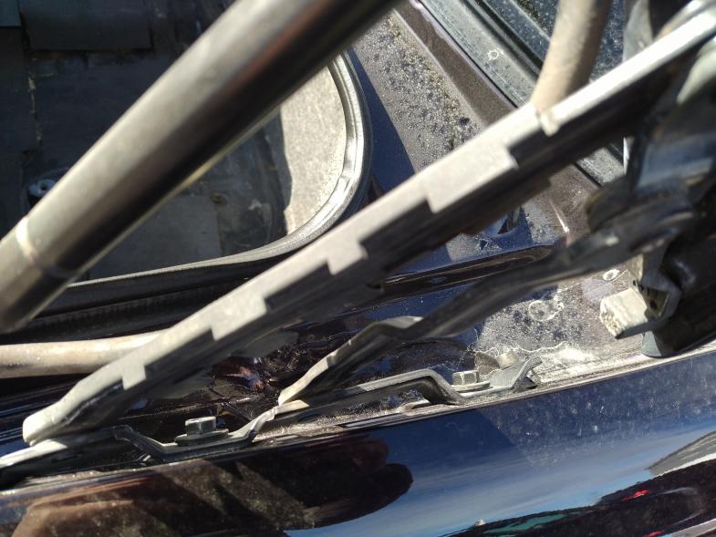

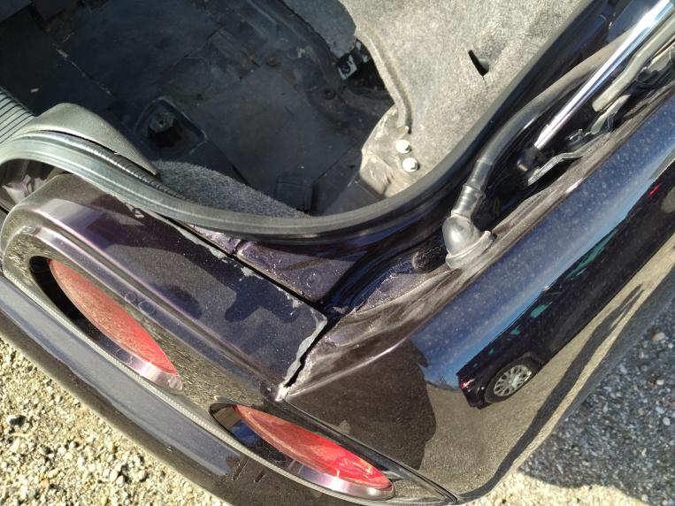

Wurden laut ihm viele getauscht. Ich glaube am ersten Blick sieht man, dass da nicht alle Dichtungen (speziell Heckscheibe und Windschutzscheibe) getauscht wurden.

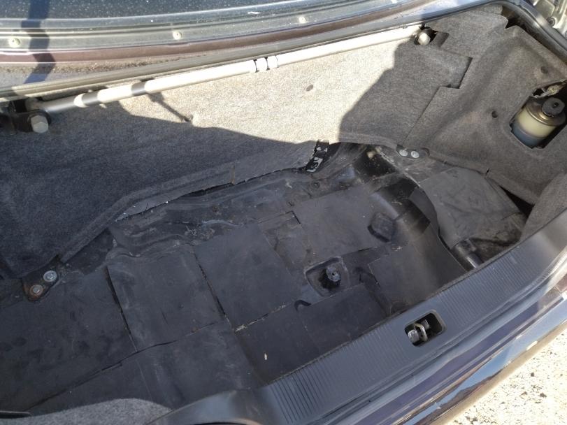

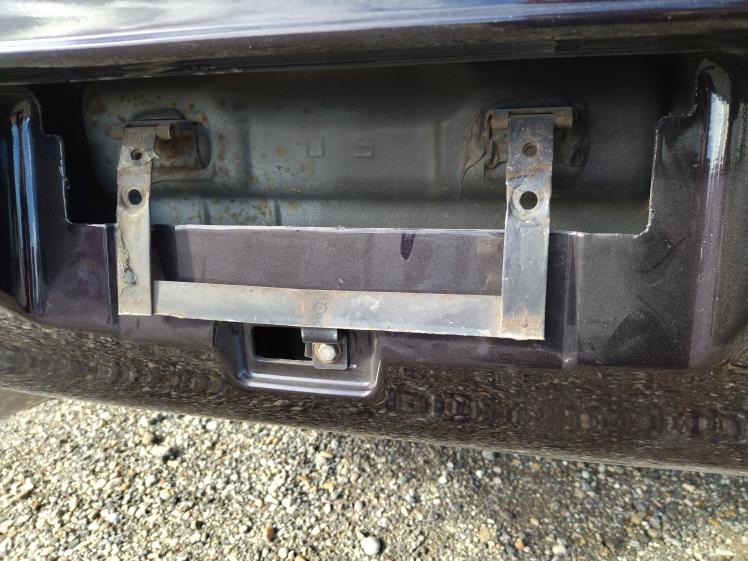

Heckleuchten wurden mit Silikondichtmasse abgedichtet, weil sie entweder nicht gehalten haben oder undicht waren. Darunter blüht der Rost.

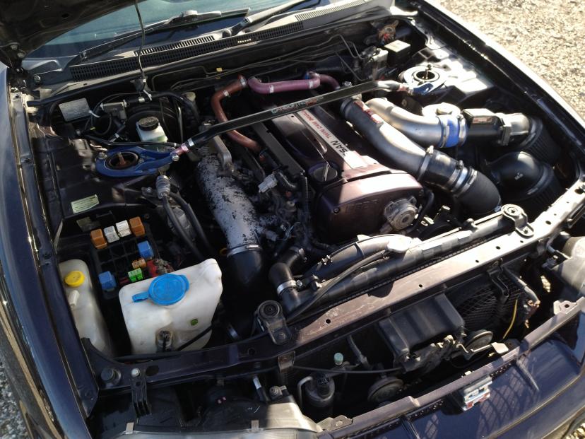

Motorraum:

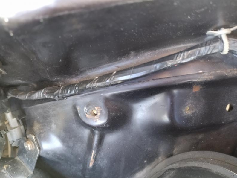

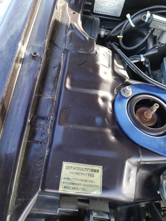

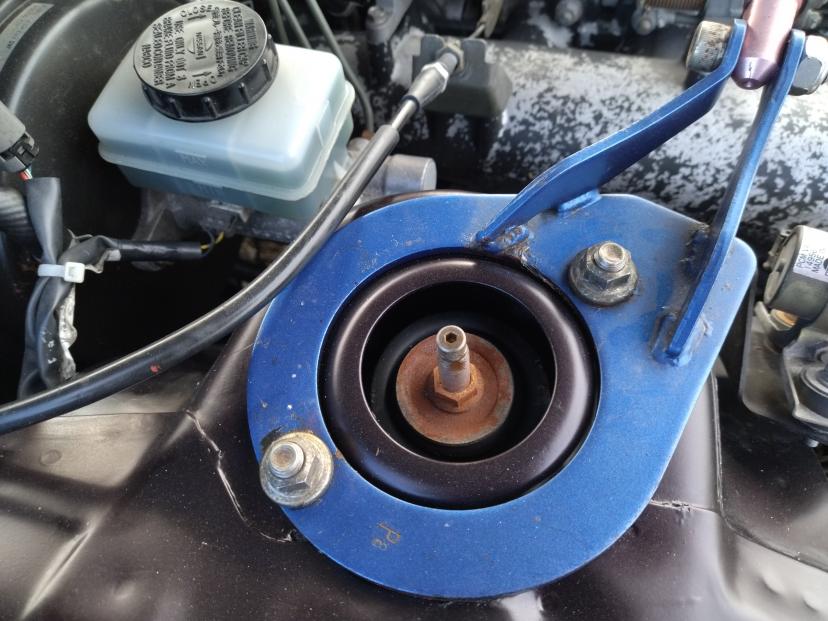

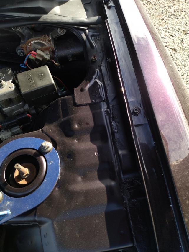

Dombleche laut ihm original. Auch wie ich ihm gesagt habe, dass der originale Kleber fehlt und man sieht, dass die Bleche ausgetauscht wurden. Er meinte nur, dass die original sind.

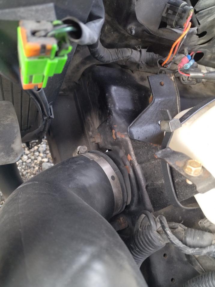

Auf der anderen Seite blüht es genau so in Richtung Kotis.

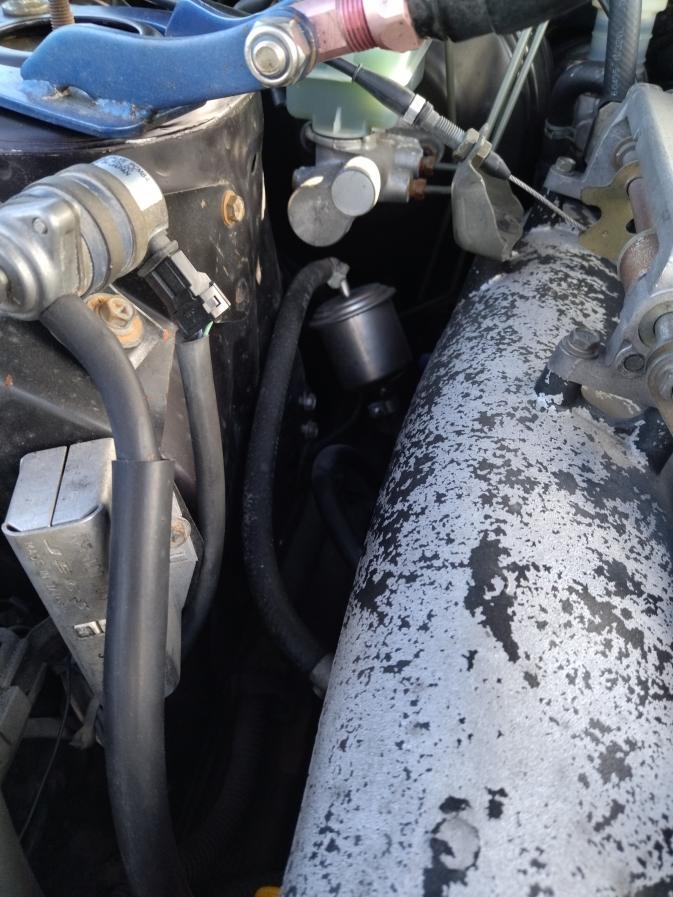

Teilweise auch Rost-Risse, abegeblätterter Lack im Motorraum.

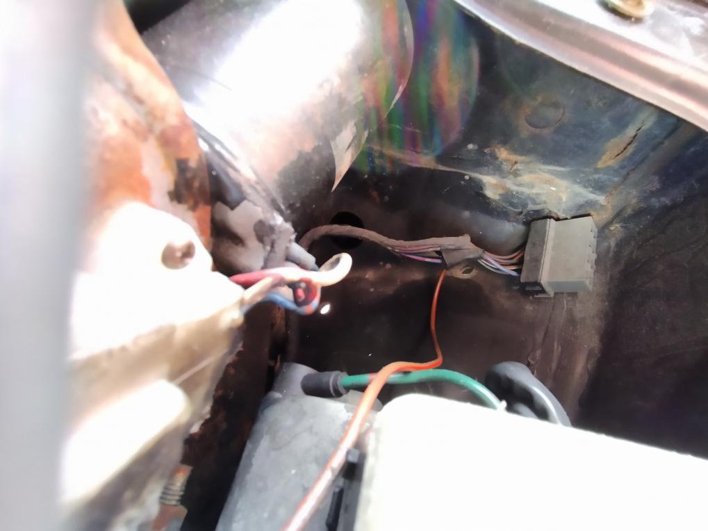

Nicht originaler Wischwasserbehälter mit Kabelbinder befestigt und nicht funktionsfähig.

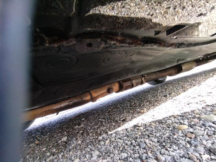

Überall zumindest etwas Flugrost, sowie die Wagenheberaufnahmen sind komplett eingedrückt und rostig.

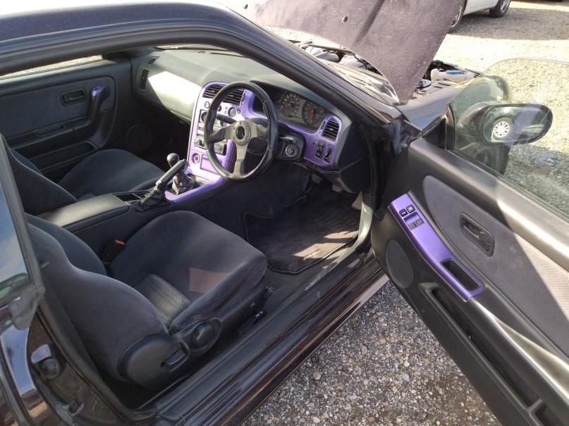

Innenraum:
- Hupe funktioniert nicht, die Abdeckung fehlt und man sieht nur Kabel

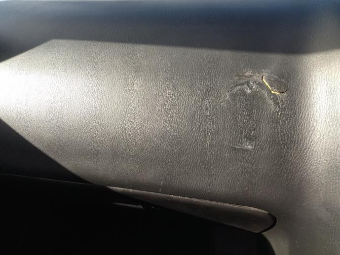

- Riss in der Amatur Links Beifahrer

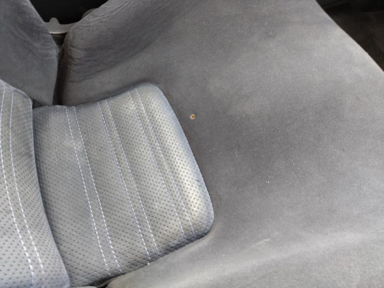

- Zigarettenlöcher im Beifahrersitz
- Löcher und Taster rechts neben dem Zündschloss ohne funktion

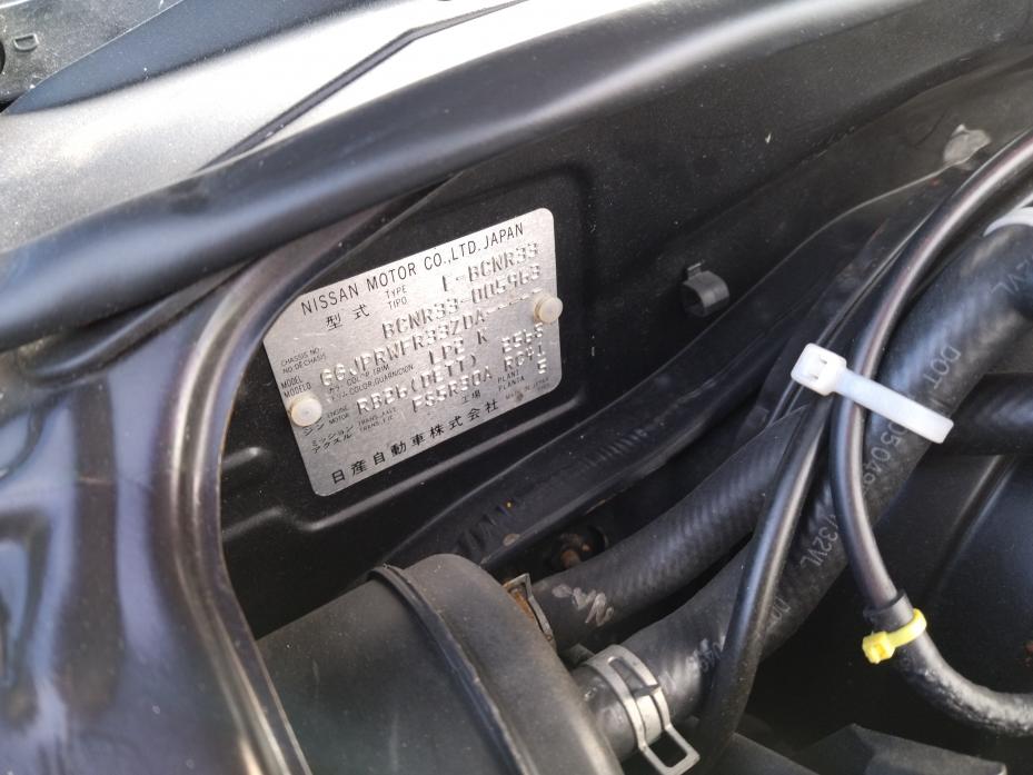

- VIN Plakette ist silber. Ich bin mir nicht sicher ob das normal ist. Habe ich bis jetzt nur bei den späten 34ern gesehen (Vspec II nür, Mspec, etc.)

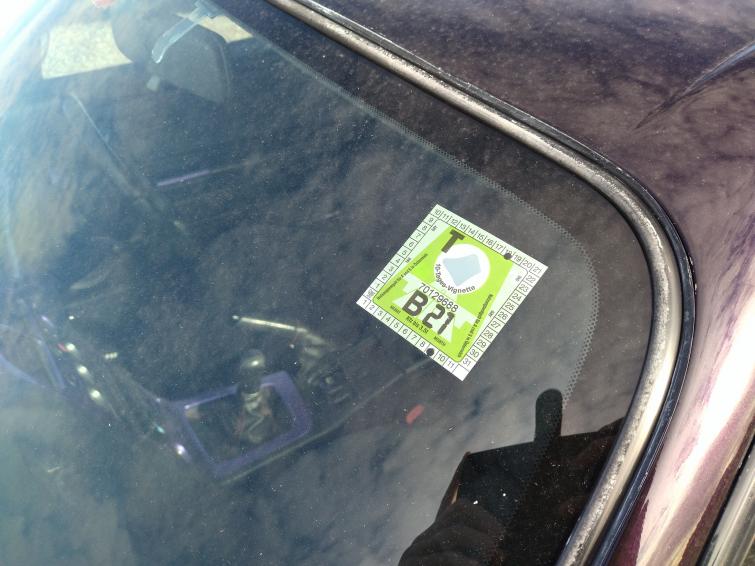

- Mit der schwedischen Zulassung wird es einfach schwierig. Von dem mal abgesehen wieviele Hürden man in Österreich hat, wird das Auto auch nicht richtig durch den deutschen TÜV kommen (Abgase, Scheinwerfer, Koppelstangen, etc.)
Lackierung:

Motorraum:
