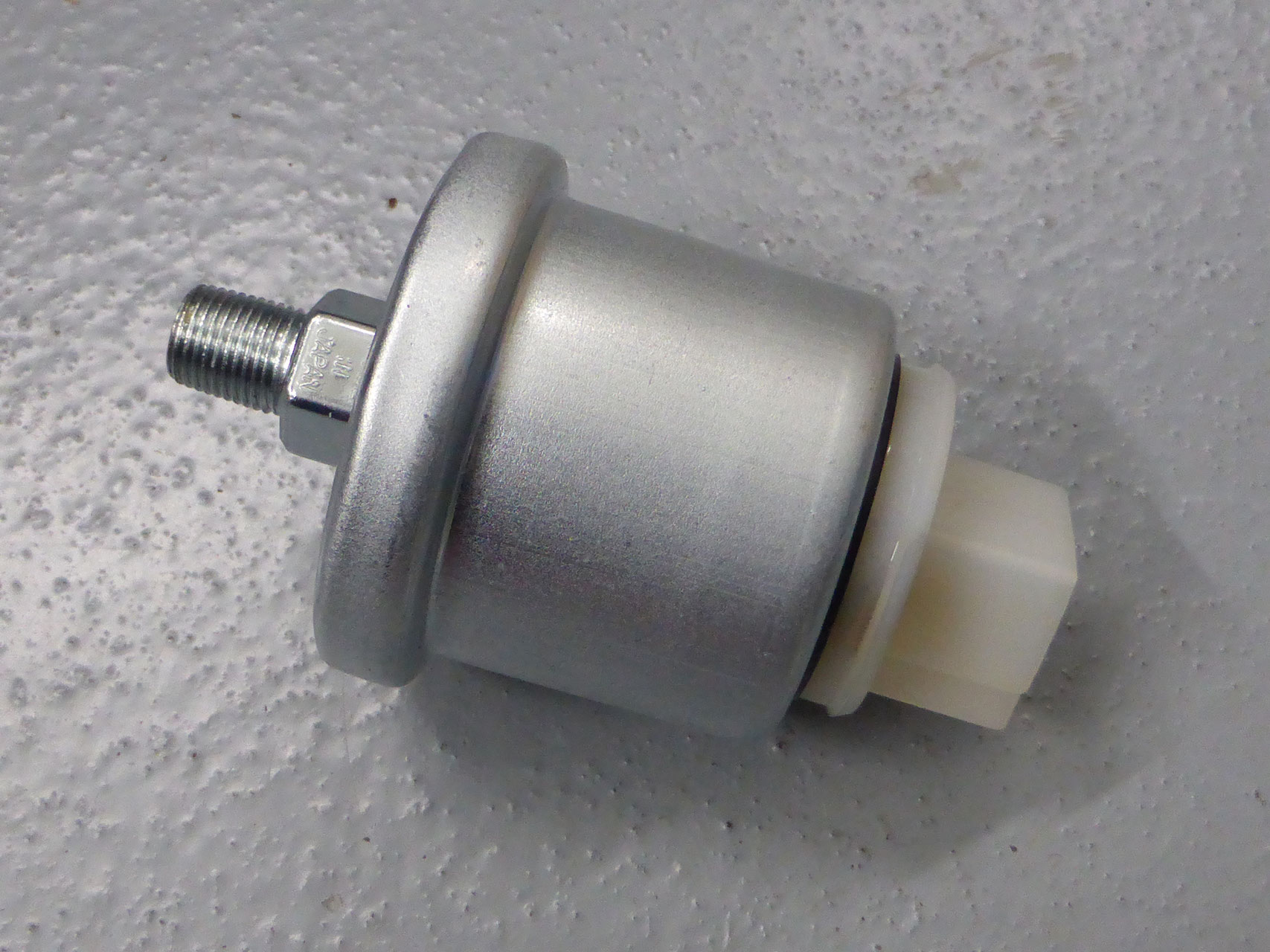

    gestern erste Ausfahrt - und sofort verliebt :)
    Sobald der Motor warm ist ist wie am Foto zu sehen der Öldruck im Leerlauf - bei Volllast unter 4 Bar
    Was ist da normal?
    Motor hat ca 105k und fahren 10w60 - frisch vom Service
    Danke
    Da ist mit hoher Wahrscheinlichkeit der Öldrucksensor kaputt.
      Danke für die Info :)
      gibt es da verschiedene?
        Der sitzt am Öl-Wasser Wärmetauscher, am Motorblock auf der Fahrerseite unterm Ansaugkrümmer.
        https://www.warakei.de/onlineshop/motor/sensoren/
        Würde allerdings bei der Gelegenheit gleich eine Anzeige und Sensor aus dem Zubehör (z.B. Prosport o.ä.) verbauen. Die serienmäßige hat den Ruf recht ungenau zu sein.
          Hier noch ein Thread zum Thema, könnte bei dir sogar noch im Rahmen des Normalen sein: https://www.skyline-forum.de/forum/n.../7717-oeldruck
